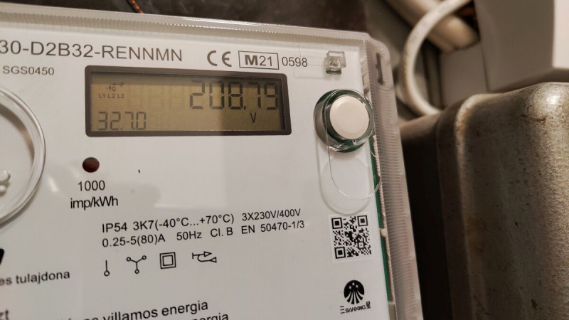

E.Kaufmann
#12019
"bezuhan 235 V környékére"
Mint egy Blikk szalagcím
220-235 között van nálam, mindenféle bezuhanás nélkül. Ez a villanyóránál az óra által mért érték a 3 fázik bármelyikén. Ez egyébként teljesen üzemszerűen szabályos még.
Az esetek többségében 230V alatt van és az átlag inkább 225V.
Családi ház, légkábeles bekötés.1 éve amikor még nem rakták helyre az utcai hálózatot, akkor 205-220V között volt, de volt, hogy órákig 200V alatt volt. Ette a LED-ez izzókat és akkor kerültek fel dimmelhető LED-es izzók. Na ez a helyzet nem volt üzemszerűen szabályos.
Ekkor már az E27 LED villog és egy idő után feladja. Az új Gorenje hűtő kompresszora kiállt hibára és csak onnan vetted észre, hogy csipogott egy idő után, hogy túl meleg van benne. Elajándékoztuk rászorulókank és cseréltük Liebherr hűtőre. Annak nem számított.
Az év elején valamit csináltak a hálózaton és azóta jó. Lehet, hogy a havi 1 levél is segített amit írtam az E.ON-nak. Ki tudja.Egy képet találtam hirtelen 2023-ból:
