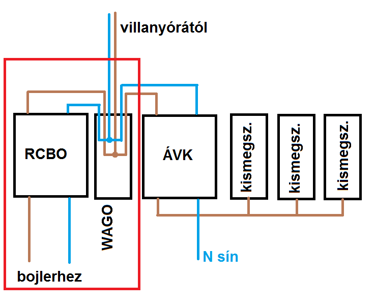

@Borisz76, nem tervezem 4 ÁK-n hagyni. Az meg nagyon soknak tűnik, ha mindenhova ÁVK menne. Minden helységben külön venném a világítást és a konnektor köröket, illetve a speckó fogyasztóknak saját kört építenék ki (pl. klíma, mosógép, stb.). Csak egyelőre a betáp oldalt szeretném rendbe tenni. Illetve 2 emelet van, szóval arra is gondoltam, hogy külön választani a kettőt, valahogy így:
ÓRA
|------- 1.) Elosztó / 1. ÁVK
|------- 2.1) Földszinti elosztó / 2.1. ÁVK
|------- 2.2) Emeleti elosztó / 2.2. ÁVK
@lappy, neked is köszönöm a válaszod!
1) Nem kukacoskodás vagy ilyesmi, de miért 10mm2-el mennél tovább? Ahogy néztem a 6mm2 minimum 35A terhelhetőséggel bír minimum. Ha a betápom jelenleg 1x16A akkor is szükséges a 10mm2? Vagy van valami szabvány, szerelési szokás ami indokolja? Tényleg nem kukacoskodás csak szeretném megérteni a hátteret.
2) Tehát ha a két alu vezetékhez veszek mégegy ilyet és ezzel oldom meg a kötést, akkor már jók leszünk legalább ezzel?
3) Az elosztó tervezetében látsz hibát, vagy a jelenlegiben?

Elims
Így lesz.
Köszi szépen!Biker: Persze,igazad van (mondjuk ez nem kérdés.. :-) ),de mivel nem alul vagy fölül lesz a nullasín,hanem az eszközök között (ami majd modultakaróval lesz rejtve),ezért ha várki szerelné áram alatt,biztosabbnak gondolom ha burkolt.
Véletlenül is hozzáérhet fázissal,akár oda is lóghat vezeték szerelés közben x év múlva.
Számok mindenképp lesznek rajta.Akkor nem kell gondolkozni,hogy hogyan legyen [megjelölve] a nullasín.
Elims
Belemenne,de igaz,szűkősen.
A melegedésre megint nem gondoltam. :-/ És ebben az elosztóban nincs keresztirányú légmozgás.
Úgyhogy..Köszönöm az írásod!!
[Ez] lesz akkor.
A lényeg,hogy nem lehet ~50-55cm-től szélesebb. (Akkora a hely.)Szerk.:

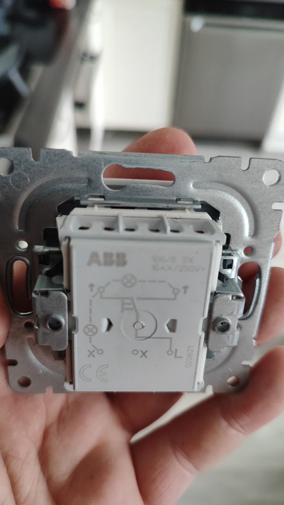

Én nem vagyok villanyszerelő
de ez a kép alapján , amit "Motion_Blur" kolléga töltött fel ez két oldalról van találva
bejön az armatúrában a kék , barna és a két színű vezeték ( ami a levegőben lóg ) , a barna hátra megy mint piros , a kék mint fehér vezeték , a fehér visszajön és mind a négy kis lábra osztodik és gondolom a másik oldalon osztodik a piros vezeték és akkor ez két oldalt van találva

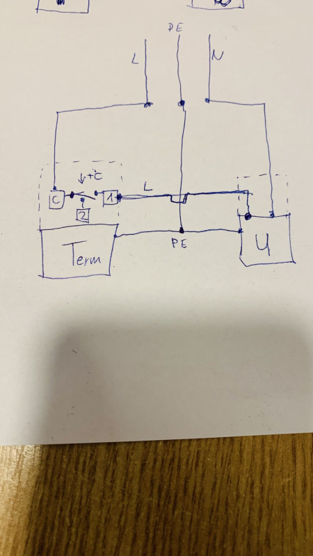

Ezt nem értem, mert itt fatüzelésű a kazán a fűtést semminek nem kell kapcsolnia. A beállított hőmérsékletre kellene kapcsolni a magától: beallitom a termosztátot pl. 45 fokra majd begyujtok , és amikor a víz hője eléri a 45 fokot akkor kellene automatikusan beindulnia a termosztát által szabályozott keringtető. Ha pedig már csökken a hő , akkor lekapcsolja a szivattyút a termosztát.
De nem indítja !
csak ha tekergetem fűtés után a gombot. Ha pedig NO ra vagyis a 2 es kapocsra kotom a szivattyút, akkor meg már 0 -től ad neki aramot és megy a szivattyú/ multiméterrel is a C és a 2 es összecseng alapból…
igy van bekötve gyári rajz szerint -
