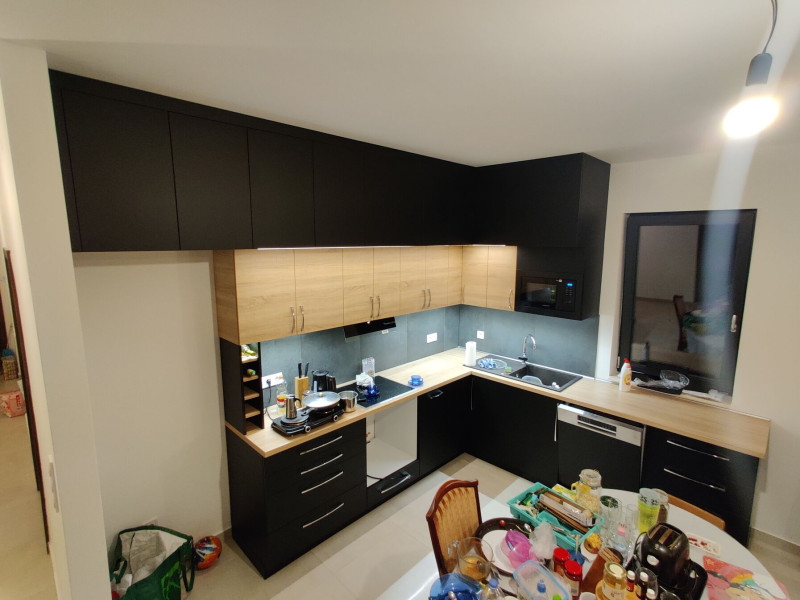

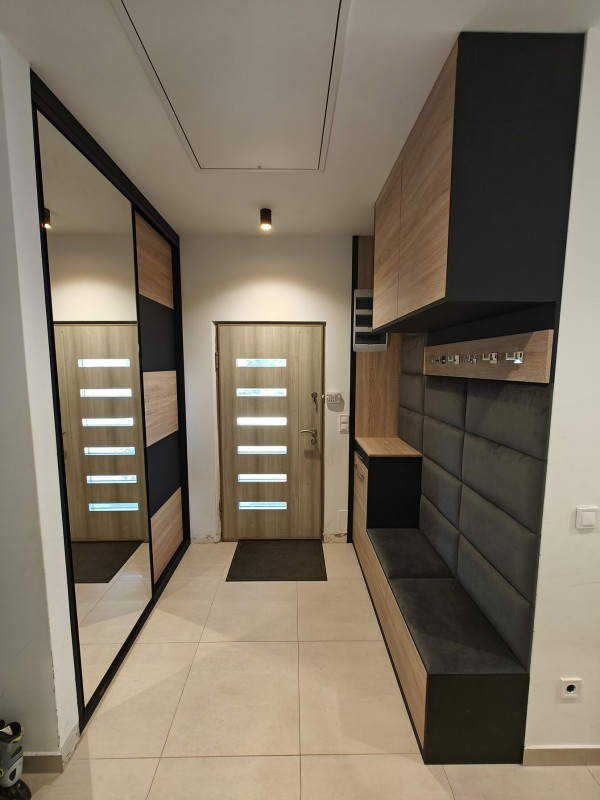

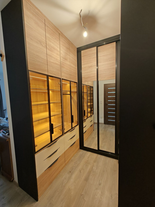

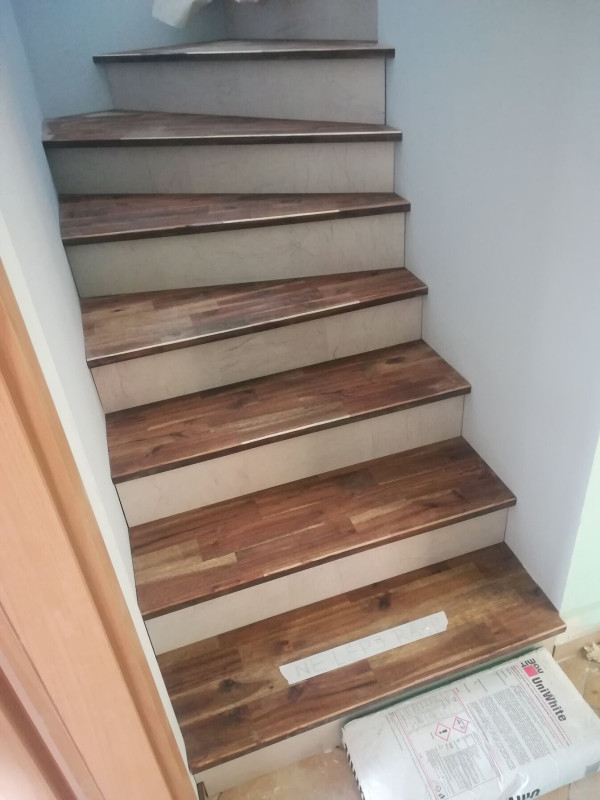

Winner_hun

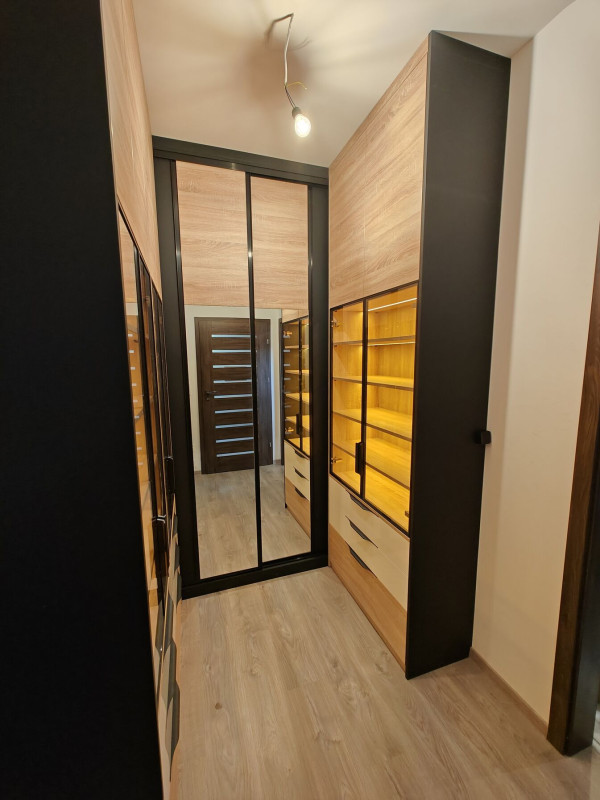

Konyha (3 éve készült):
[+]Előszoba:
[+]Gardróbszekrény:
Köszi mindenkinek, végül a lapszabaszat.hu-val leegyeztettem.
Bp közelében keresek olyan lapszabászatot, ahol tudnak kör alakú lyukat készíteni.
Tudtok ilyet?
Illetve általában a lapszabászatoknál mennyire pontos a vágás?Hangfalhoz kellene.

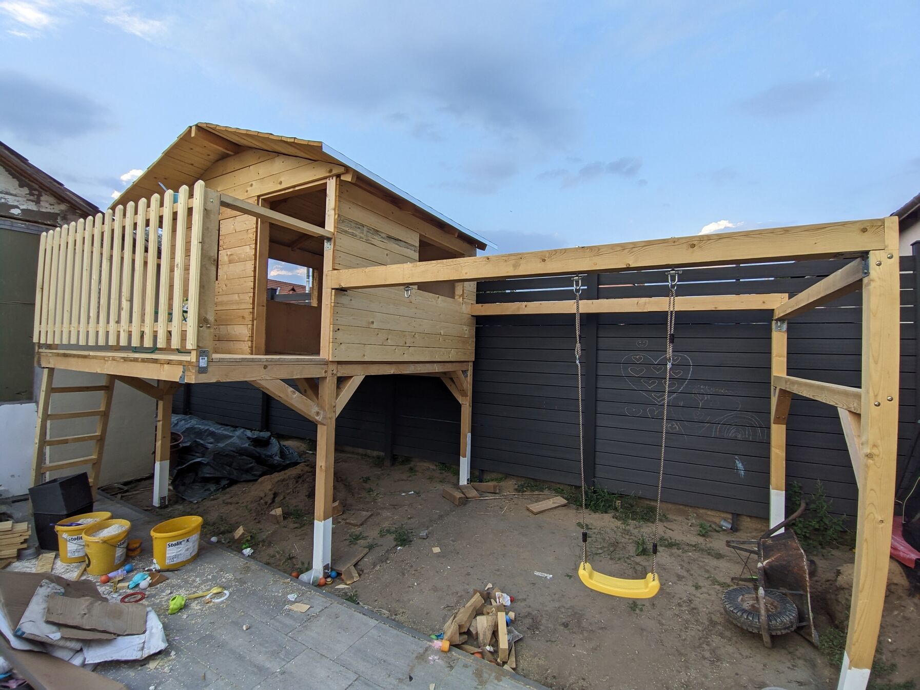

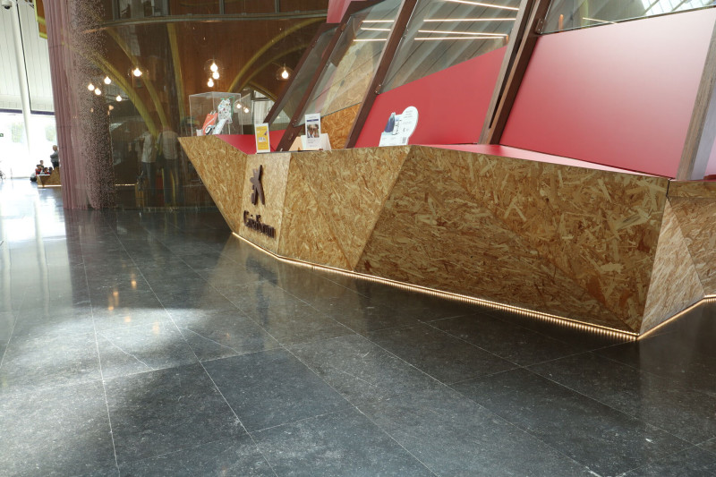

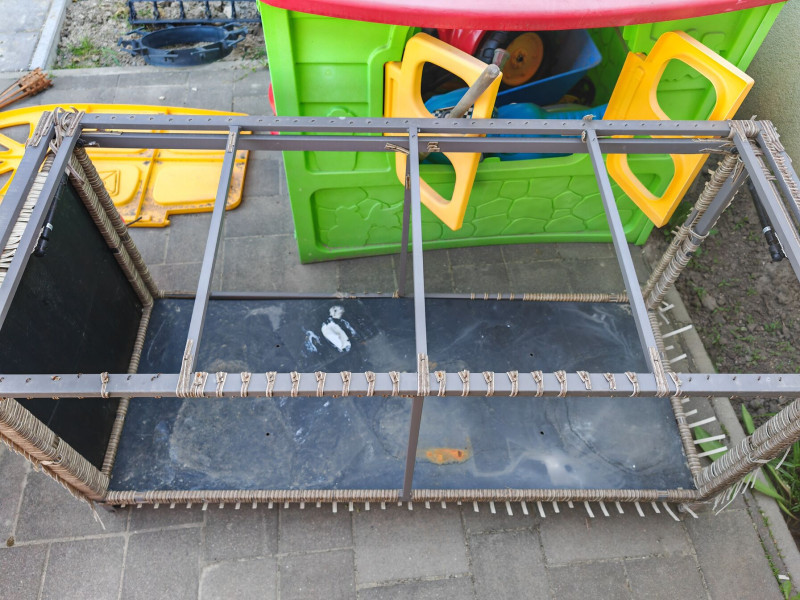

Mekkora a kölök? Egy lehetséges verzió, ha játéksufni lesz: fesd le fehér alapozóval az OSB-t, aztán remek rajz- vagy festőfelület lesz belőle a gyereknek (már ha szeret rajzolni/festeni). Ha nem szeret, fesd rá neki te a kedvenc mesefiguráját, vagy ha - csak egy példa - szereti a Minecraftot, Minecraft témákat az oldalaira. Akár közösen vele, te előrajzolod neki, ő kifesti. A lényeg hogy ha a gyereknek kedves dekoráció borítja, senki (még a felnőttek sem) fogják nézni, hogy óccóOSB az alap. A gyerek büszke lesz magára, te pedig rá, az OSB-ről meg senki nem fog beszélni
pali923
kerepesig
#70120
Nem tudom, hova és milyet szeretnél rakni, de azért iderakok egy képet. Ez Valenciában van egy elég menő és híres helyen, ez éppen az ügyfélszolgálat helye, és nem szégyellték az OSB lapokat csak úgy, felületkezelés nélkül kirakni. Máshol is lehet látni, hogy alkalmazzák ebben a formában a belsőépítészek. Aztán kinek tetszik, kinek nem.

Már megvan az OSB, azért akarod mindenáron azt lekezelni vagy még nincs, csak a legolcsóbbat akarod? Mert ha nincs, akkor azt is megteheted, hogy bemész egy lapszabászatba és különböző bútorlap maradékokból levágatod az oldalakat. Ahogy nézem kis darabok kellenek, ilyeneket örömmel hozzádvágnak olcsóbban.

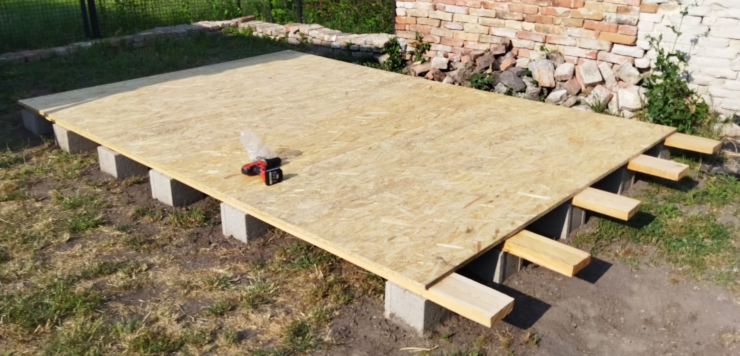

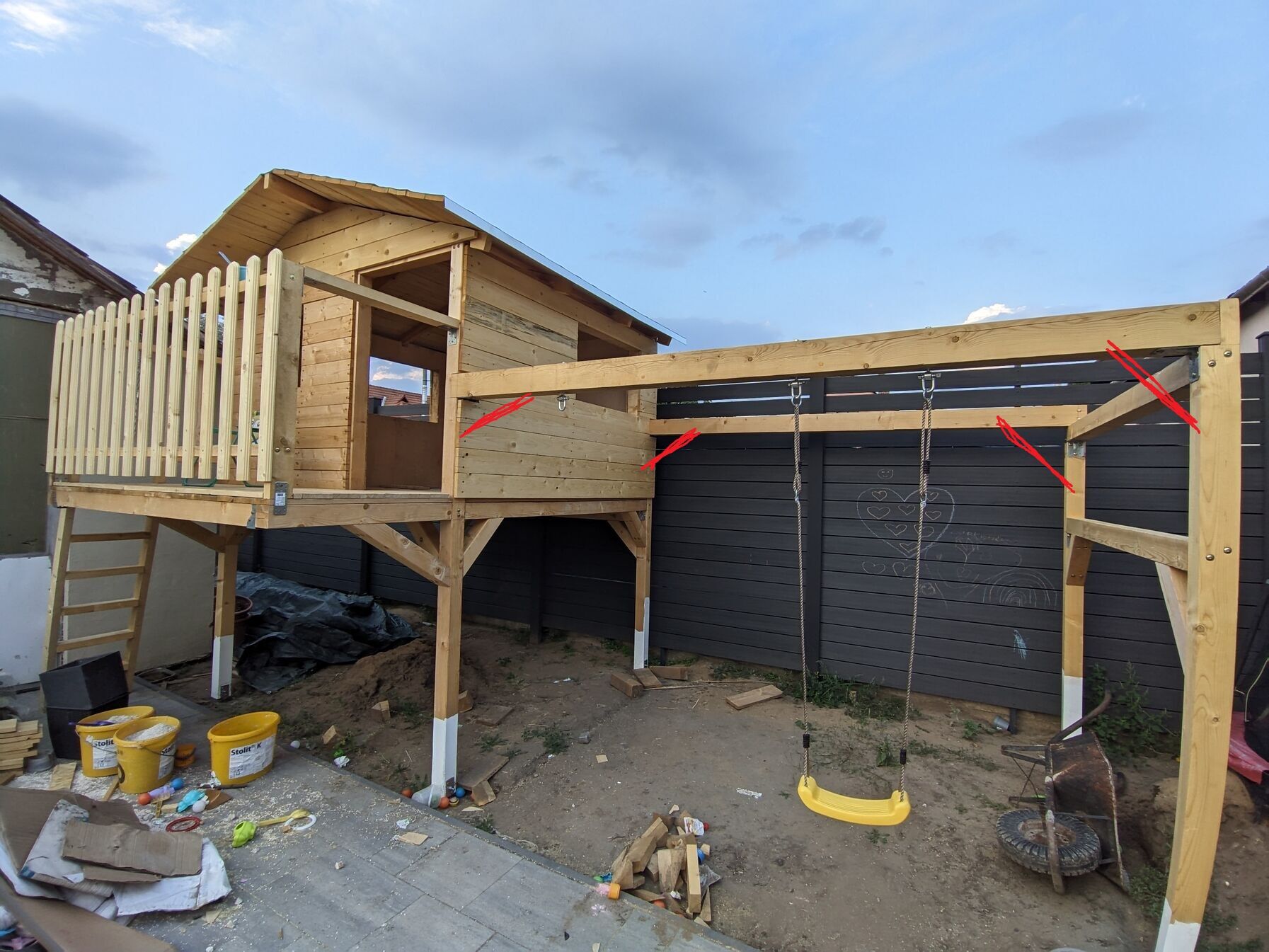

Egy ilyen vázról van szó. Elsősorban a kölök milliónyi játékát pakolnám bele vagy az ülőgarnitúra párnáit, szóval semmi nehéz nem kerülne bele. Esőmentes helyen tárolnám. Mit gondoltak?

Nagyon durva a felülete.
- Rengeteg anyag kell rá. (Mindegy, hogy alapozó, glett, festék, akármi.)
- Beborítod valamivel, ami sima. Rétegelt lemez, bútorhátfal, akármi.
- Lecsiszolod felületkezelés előtt. És akkor is a nagy darabok közt lehet hézag, amit ki kell tölteni. -
kerepesig
Az OSB lapokat mivel lehet lekezelni, ami elfedi a "textúrát", nem látszik, hogy OSB? Sima lazúr nem fed annyira, ja és persze jó lenne költséghatékony megoldás

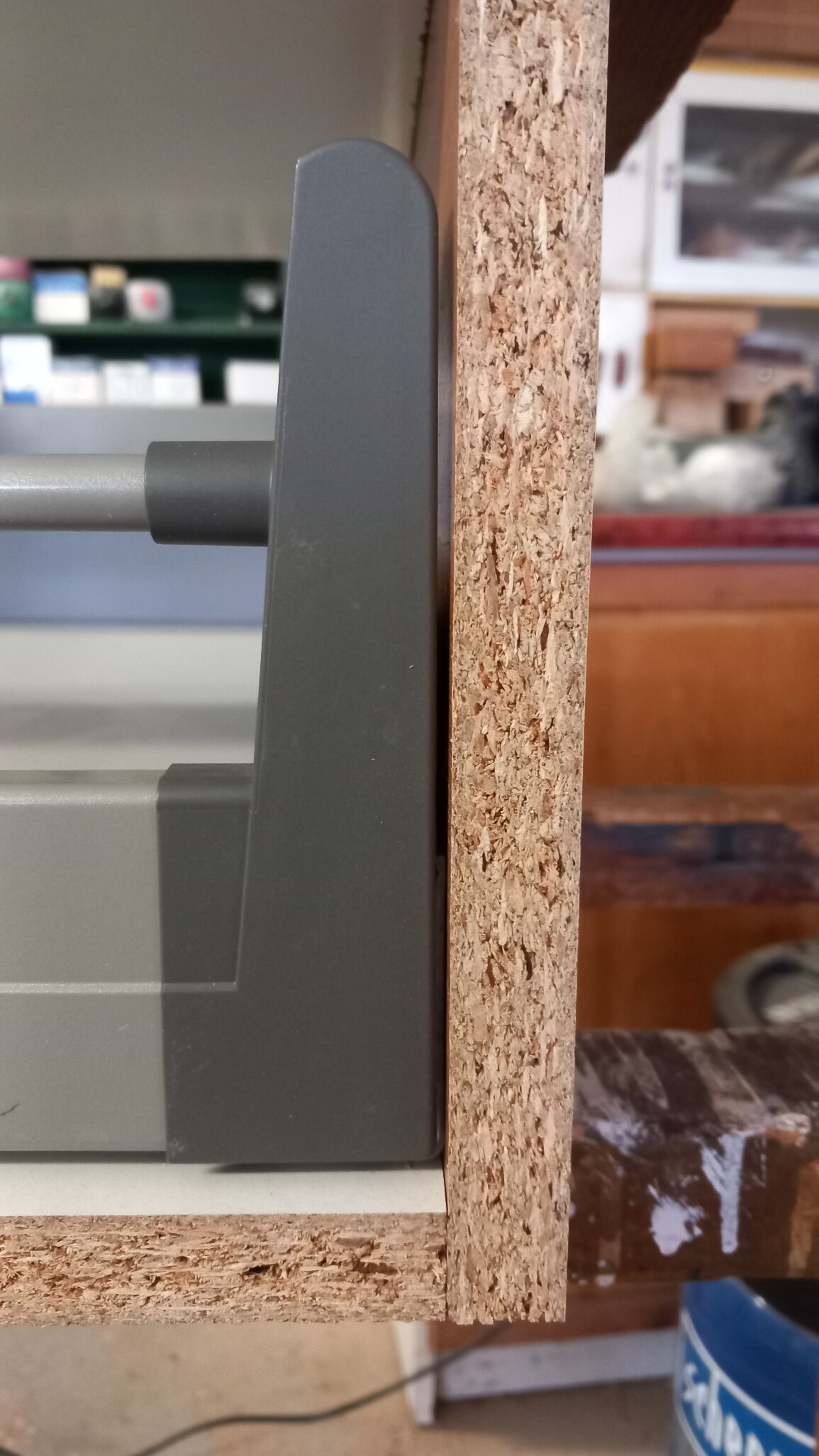

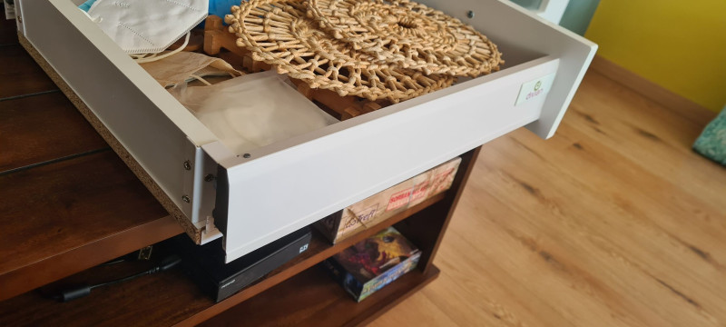

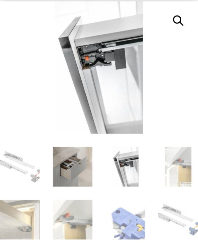

Blum Tip-On fiókvasalat feltehető 30 centi mély fiókra? Gyártói katalógusban elvileg létezik 270-300 mm-es verzió, viszont "a tapasztalat szerint" ez sem fér be ilyen kis mélységű fiók alá.

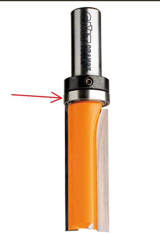

Tud valaki gyalukés beállítóból kisebbet a szokásos 6cm-esnél?
Én csak ezt az egy fajtát találtam az egész interneten ("planer blade setter"). A CMT is hasonló méretű lehet.Az Elektra Beckum DH330 vastagolómban olyan 45mm széles helyre kéne beférjenek a pofái ahhoz, hogy a tengely kiszerelése nélkül tudjak kést beállítani. A késtengely átmérő olyan 50mm lehet.

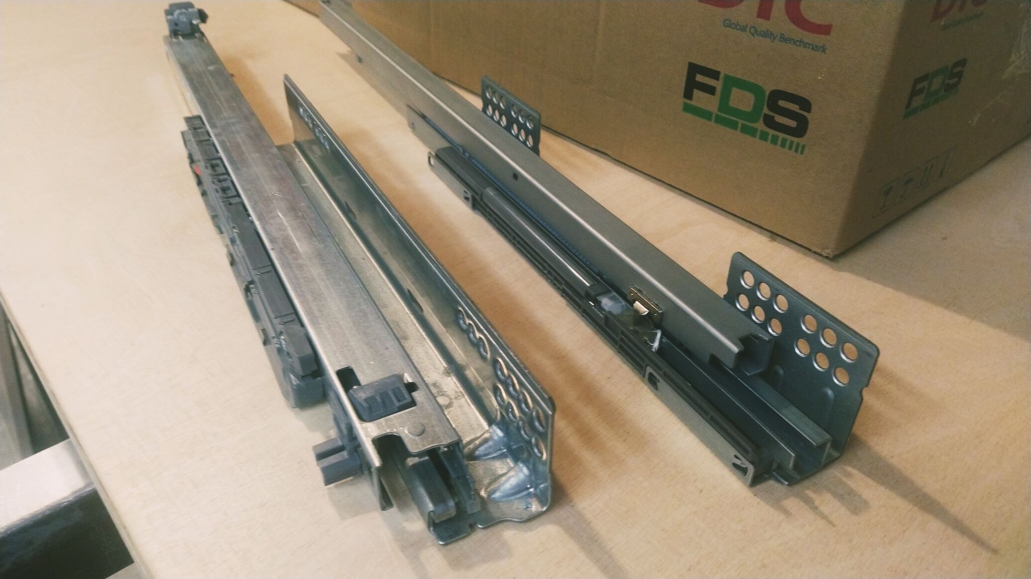

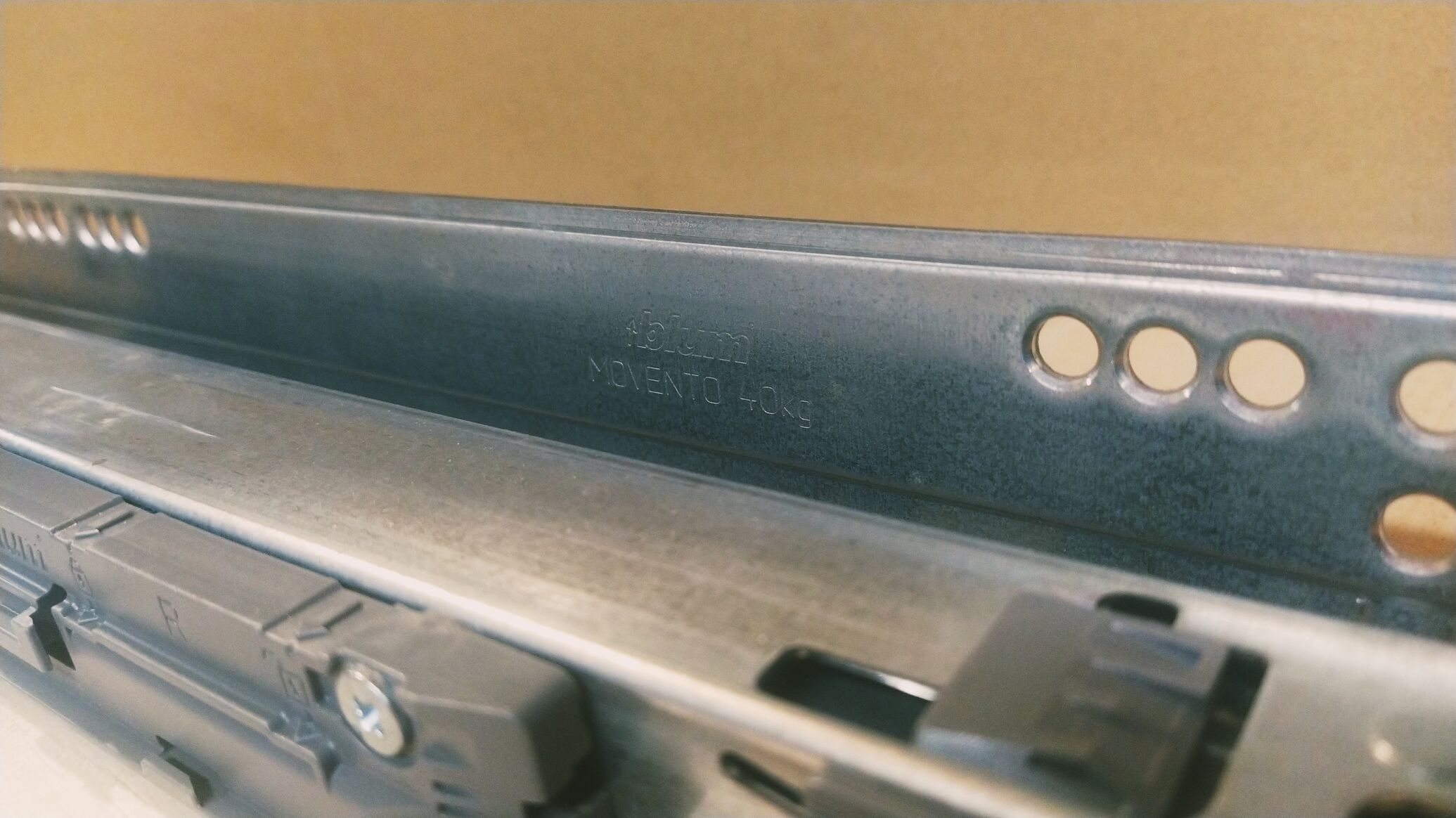

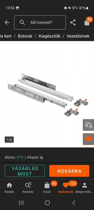

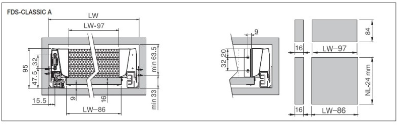

A konyhabútor fióksíneket ki kell cserélnem!
strongball s3 550mm ami van.
Tudnátok ajánlani helyette jobbat , persze cserekompatibilis
legyen.
És amit Magyarországon meg lehet venni. -

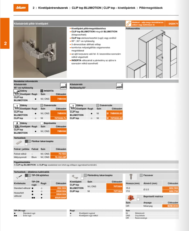

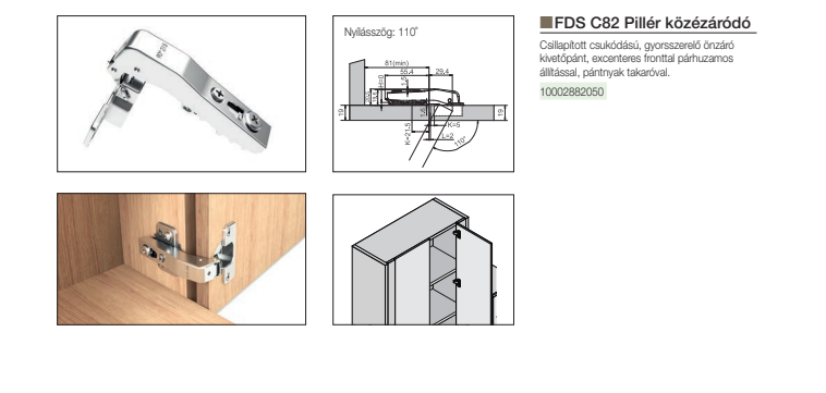

Sziasztok, létezik olyan ráütődő kivetőpánt, aminek a szára rövidebb, mint a normál kivetőpántoknak? Ikea türkös ajtót tennénk az előszobába (biztosíték tábla eltakarása okán, és kulcsszekrényként is funkcionálna), aminek csinálnék egy 4-5cm mély "szekrényt". Viszont a normál kivetőpántok ennél hosszabbak. Találtam egy Blum Compact pántot, de nem tudom, az használható-e ráütődő pánt helyett... Tudnátok tanácsot adni, mivel lehetne ezt megoldani?

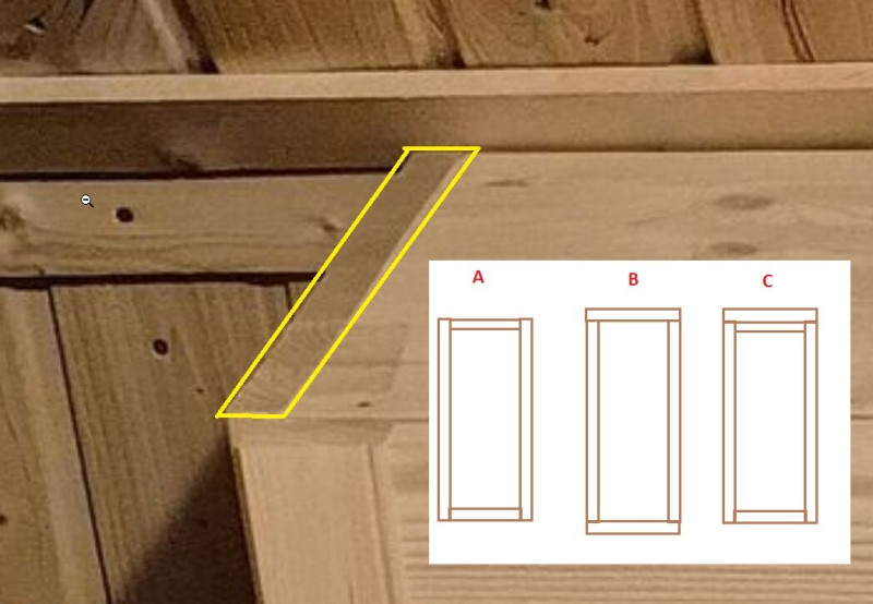

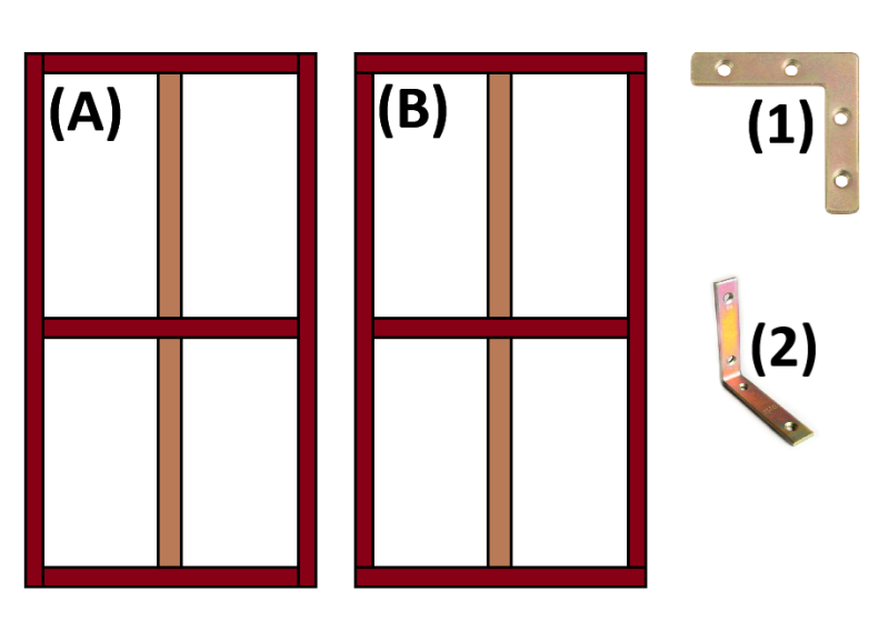

Széltére a fa össze mehet, görbülhet. Ezért szoktak keret-betét szerkezetet csinálni, mert azzal csökkenteni lehet az ajtó külső méretváltozásának mértékét. A keret két függőleges oldalának (~14 cm) méretváltozása kisebb lesz, mint ha 60 centit egészbe hagysz. Ezen belül a betét is mozoghat, de görbülés ellen tart a keret valamennyit, és a betét mozgása nem változtatja az ajtó külső méretét (a működési hézagot).

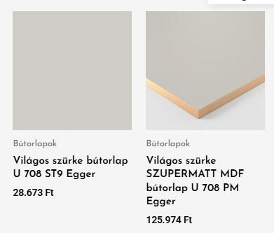

ez nem a "üzletről" szól. gondold végig, beviszel egy akármilyen nyers ajtót amiről lejött, leszedted a fóliát, ők pedig takarítsák le, javítsák ki a felületi hibákat, aztán még garanciát is adjanak rá. ez teljesen abszurd elvárás, ráadásul ez a munka többe kerülne mint egy új ajtó anyagárban, marással. dicséretes ha nem akar az ember pazarolni, de akkor készítsd el magadnak, különben nem rentábilis.
MDF-ből martam ajtókat magamnak, Cellkolor Aqua alapozót használtam és ugyanilyen zománcsfestéket rá. az alapozó sűrű, olyan mint a kréta amikor szárad, nagyon jól takar, tömít és csiszolható. ebből két réteg, elsőre szinte fáig visszacsiszolva ahol kell, majd még egy, szintén csiszolva, utána jöhetnek a festékrétegek belátás szerint a szokásos módon.
szszabo
Nekem is volt ilyen gondolatom: egy komplett konyha ajtajait, fiókelőlapjait szerettem volna átfóliáztatni, mert mindegyikről jön le az eredeti fólia.
Sokat keresgéltem, telefonáltam is néhány helyre, de nem vállalják. Vegyél újat, a régit dobd ki, ez az üzlet...Ha már itt tartunk:
Táblásított fa lap vásárlására gondoltam, méretre vágást, élmarást, pánthelyek fúrását meg tudom oldani. Lehet más buktatója a frontcserének? 600*900-as a legnagyobb ajtóm.
Felületkezelésre mit javasolnátok? (festékszórás nem játszik sajnos...) -

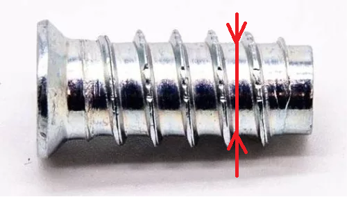

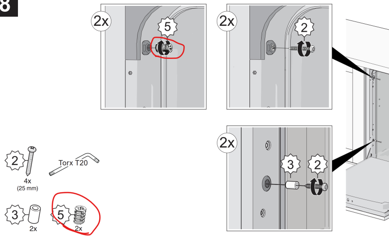

Tessauer anya + hernyócsavar (ha fej nélküli kell) + szigetelő szalag
18-as bútorlaphoz én a 6x13-ast venném.
j.bravo
gaben22
#70074
Nem biztos hogy pontosan értem, de van egy elképzelésem. Van egy szaktopik
(gányolás, tákolás, házi barkács) ahol a javaslatom vagy topikhű lenne vagy nem
de szvsz meg lehet csinálni szépen is: a fába tessauer anya (belül metrikus menet, kívül fába való menet), abba pedig megfelelő hosszúságú metrikus csavar - ha akarod hatlapfejű, ha akarod imbusz hogy jól nézzen ki -, a csavar kilógó részére pedig ráhúzva valamilyen gumi vagy műanyag cső hogy ne karcolja a radiátort? Ez lehetne zsugorcső, szilikon cső, bicikli szelep gumi, vagy bármi ami megfelelő méretű.@SokadikML: gyorsabb voltál, miközben gépeltem
gaben22

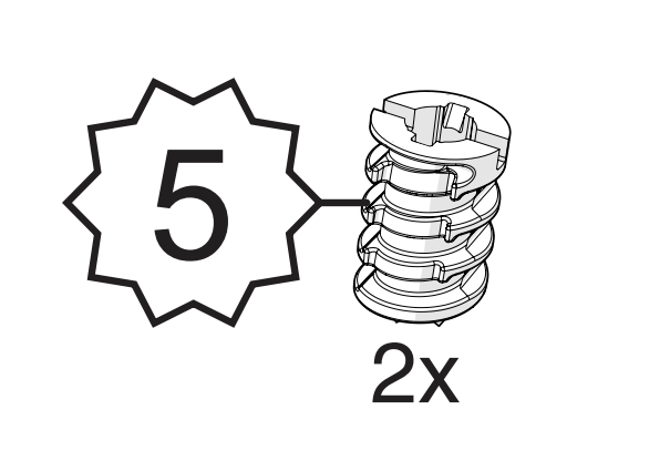

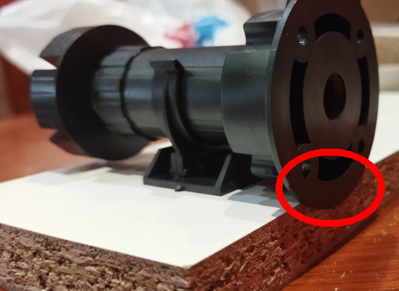

Hellosztok, PC vízhűtéshez a radiátoraimnak szeretnék egy (lényegében földön levő) "polcot" gyártani. Korábban már csináltam egyet, most azt bővíteném/alakítanám át egy picit, a radikat most álló helyzetben raknám a polcra (így a "polcok" 90 fokkal el lennének forgatva), ehhez kapcsolódóan keresnék 1 konkrét "alkatrészt", leginkább egy (fém)csavaros fa tipli kellene, amihez tartozik egy insert is, ami a polcba kerül, abba pedig a fa tipli lenne becsavarozva. Azért kellene fa tipli, hogy a radikat ne karcolja (mert amúgy kis túlzással egy szög is elég lenne), illetve azért kellene csavaros nem pedig a fa tipli simán beütve, mert így roncsolás nélkül ki/be tudom rakni őket, akárhányszor machinálok a radikkal. Cél pedig az lenne, hogy ezen tiplik közé raknám a radikat így azok nem tudnának előre/hátra kibillenni.
Röviden fémcsavaros fa tipli inserttel volna a neve ha én adnék nevet ennek amit most keresek (3D nyomtatásban használtam ilyesmi inserteket egyébként csak most pont nincs nyomtatóm, hogy gyártsak valamit hozzájuk), amit ideális esetben Aliexpress-ről megrendelek és akkor nem kell elmennem boltba se. Tudtok ilyesmi megoldást linkelni vagy nevet adni neki, én sajna nem találtam sehol ilyet. Javasolhattok valami más megoldást is, lehet műanyag is egyébként, lényeg a leírtakat el tudjam vele érni karcolás nélkül. -

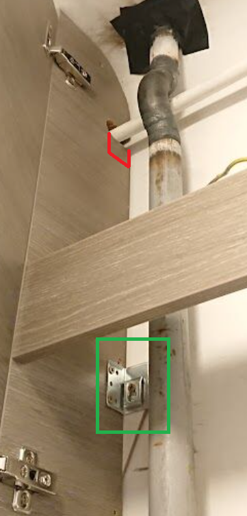

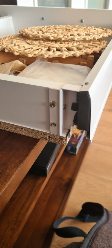

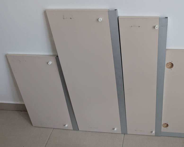

Köszi a tippeket. OK, ragasztok a sérült rész fölé egy lapot (ez könnyebben megoldható, fém csövem nincs, de ha lenne sem tudnék egyenesen fúrni olyan mélyen sajnos).
De ha ezzel megvagyok, hogy rakom vissza az ajtót? Kilóg a tipli a korpuszból (nincs beragasztva, így át tudom tenni az ajtóba is, de akkor meg abból lóg ki)...
Lehet, hogy "nem látom a fától az erdőt", de nem értem a folyamatot

A belső tiplit ki kell iktatni, ne az fogja meg az ajtót nyitott helyzetben, hanem valami lenyíló olló, lánc vagy madzag. Az ajtóba vissza lehet ragasztani a kiszakadt részt, faragasztóval, két párnafa (bútorlap kocka) közé préselve pillanatszorítóval. Fólia is kell a párnafák és az ajtó közé, hogy ne ragadjanak össze.

Ismeritek ezt a típusú cipős szekrény ajtót? Szerintem a valaha létező legsz*rabb konstrukció. A bútorlap ajtó élében van egy furat, és a korpuszban is. A forgástengelyt egy fatipli adja. Ha kicsit véletlenül erősebben nyitod ki, simán kitörik (a bentebb lévő tiplibe ütközik nyitáskor).
Már garanciás korában kitört az egyik. Akkor jött a bútorboltos egy ajtóval, és valahogy visszapattintotta (mivel a korpusz nem szétszedhető). Máig nem tudom, hogy csinálta, de szenvedett vele.
Van ötletetek, hogy javíthatnám meg? A kitört darab megvan (esetleg vissza tudom ragasztani, kérdés mennyire lesz tartós), de ha lenne olyan megoldás, amihez az nem kell, annak még jobban örülnék, mert van még 2 ajtó régebbről...

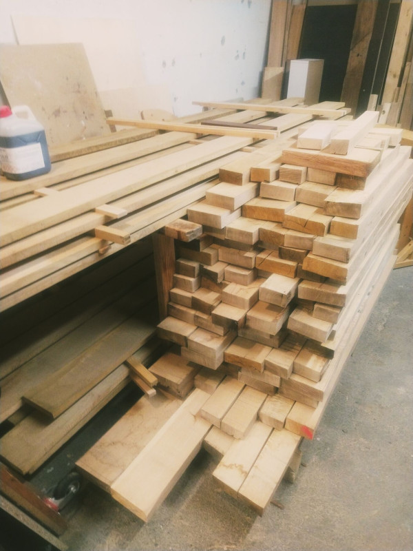

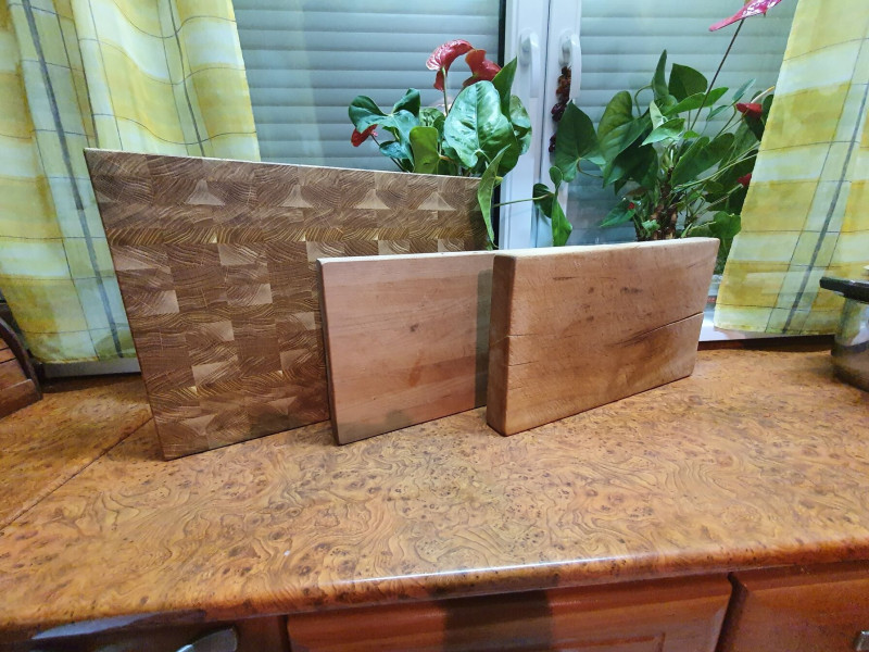

Keresni kell fűrésztelepet, ahol megfordulnak érdekesebb fajok és vágnak neked 50-80-100mm vastag pallót. Én Dudaron a Maser Fa-nál szoktam venni esztergáláshoz anyagot. Szokott lenni, hárs kőris, éger, cseresznye, eperfa stb. Természetesen friss anyag, nem szárított.

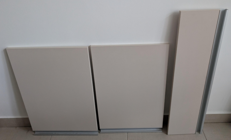

Átalakítani nem akarok, csak a meglévő frontokat lecserélni.
Ha nincs műhelyed, akkor nem fogod tudni megcsinálni, az anyagot méretre kell vágni, élzárni, kivetőpántoknak a helyét kifúrni. Egyszerűbb, ha leméred és legyártatod. A kivetőpántokat ugyanoda furasd, ahol a régi is volt, mert különben az oldalán látszani fog a régi talp helye.

Akkor téged főleg kemény lombos fa érdekel...
1. JafHolz, Zatik, Larex... felhívod, elmész és kiválasztasz egy pallót. Jafholnak nincs kint a webshopban a fűrészáru, de sokféle fafajt láttam kiállítva 2 colosban is. A szokásos fajtákat, és pár egzótát is.
2. Pesten néha vágnak ki fákat, vagy vihar után, vagy megelőző jelleggel, többnyire valami lombost. Pesti úton, az 1000 aprócikk feletti panel tövében hetek óta pihen pár rönk. De egy ilyen tuskó 50-150 kg között lehet, nem véletlen van ott, ha még ott van.
3. Erdészet.
4. Főkert, Keresztúri úti lerakata. Egyszer benéztem oda, akkor csak nagyon nagy, korhadt, üreges rönköket láttam, de hátha szerencséd van.
5. Fakivágó vállalkozók. -

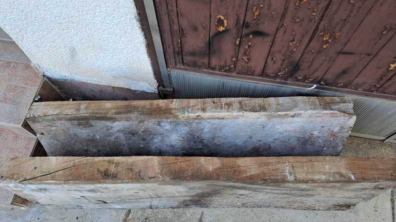

Tanuló 1.0
Tanuló 1.0
#70045

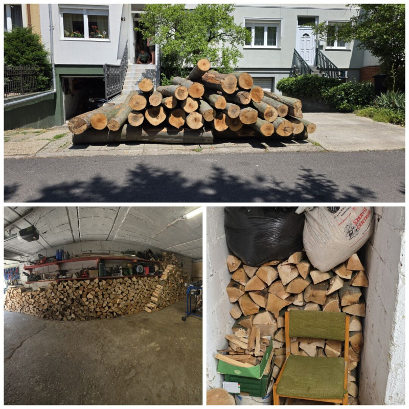

"a lapjait leviaszozzák és elrakják néhány évre (igen, néhány évre
) száradni"Száraz anyag esetén nem kell viaszolni, simán mehet az esztergára. Ha nyersen fűrészelték föl a rönköt, akkor persze, szárítani kell. De ez neked ne legyen releváns, eleve száraz anyagot szerezz be.
Tanuló 1.0

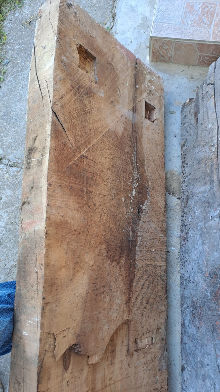

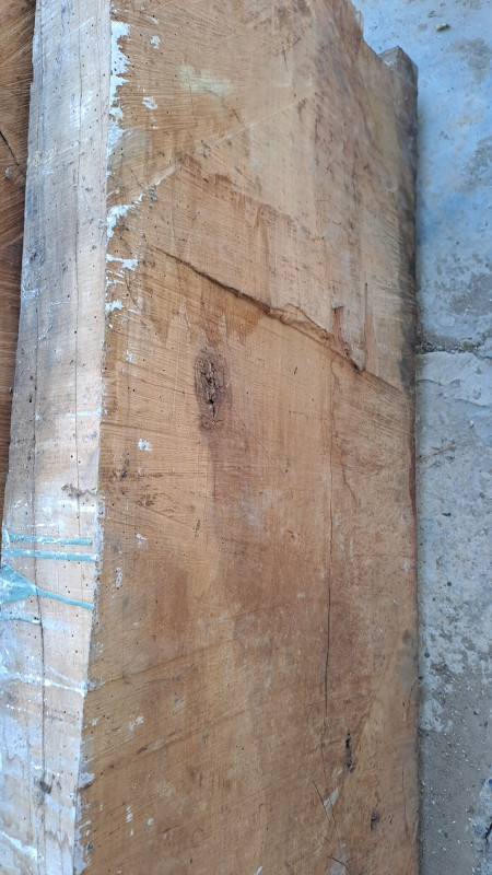

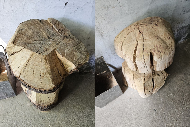

Köszönöm mindkettőtök válaszait. Valóban, túl általánosan tettem fel a kérdést, de mentségemre szóljon, hogy látok olyan honlapokat (elsősorban USA, UK), ahol nagyjából szinte bármilyen fafajtából lenyíló menüből lehet választani a méreteket.(tudom, tudom...
Az ilyen korongokat úgy vágják ki a fákból, mintha egy gatter 5-15 centi vastag pallókat vágna, majd ezekből "körkivágóval" vágnák a korongokat. Ezek után a lapjait leviaszozzák és elrakják néhány évre (igen, néhány évre
) száradni. A baj az, hogy az ilyen források távol vannak és EU-n kívül, szóval mire ideérne, az eredeti (az eredetileg még éppen megfizethető) ár többszörösébe kerülnek.
Ezért próbálkoztam saját vágással rönkből (a leírtak alapján elképzelhetitek hogy nem könnyű) és több vékonyabb (már száraz deszkából vágott) korong összeragasztásával is. Ez utóbbi technika egészen jó eredményeket adott, de sajnos látszik az összeillesztés és messze nem olyan szép, mint amikor a fa erezete egészben átszövi a tálat... A mellékelt képek saját próbálkozások, mind ragasztással készültek, különböző fákból és technikákkal - lehet, hogy nem annyira rosszak, de magukban hordozzák a több fából való ragasztás hátrányait.
TJ-nek: Igen, köszönöm, én magam is 50 mm-es, kb 30 centi széles pallókra vadászom, mert abból egy lapos tálat már meg lehet csinálni (az esztergám max átmérője kb 28 centi) - de egy magasabb falúhoz vastagabb palló/korong kellene - vagy marad a ragasztás.
Ha lenne olyan forrás, ahol olyasmi korongokat lehetne készen kapni, mint az első képemen...
Valójában azt reméltem, hogy valaki a Fórumon ránéz és küld egy linket, ahonnan készen lehet megvenni ezeket a korongokat...

"Mi értelme pántot cserélni, ha az ajtók maradnak ugyanazok?"
Mert telibe gittelem és kap egy 2k fényezést. Ha már ennyit dolgozok rajta, akkor már nem hagyom rajta azokat a borzamas zsanérokat. Ráadásul már feltöltöttem a kereten és az ajtó falcon a zsanerok helyét.
Amúgy be fér a lapba a pánt, már ki is martam két szárnyat. Jól tartja a reisser, csak nem volt jó a pánt amit beletettem.
Olyan pánt kellene, ami nyitáskor kiemeli az ajtó lapot, hogy a külső falc ne érjen bele a tokba. -
155°-os közé-záródó pánttal talán kinyílnak.
Kérdés még, hogy elég széles-e a léc az ajtó szélében, mert hogy közte papírrács-betét van, és abban a csavar nem tart. -

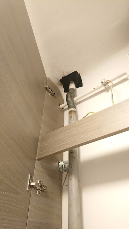

Üdv urak!
Tavaly már kérdeztem de bedobom még utoljára
Adott egy panel lakás 80 -as évek, a konyhában beépített "kamra rész" amin meglepően jó a fa borítás. Ennek egy részét meghagynám, felújítom újra fényezem stb. Viszont szeretném kicserélni a most meglévő normapántokat valami modernebb kivető pántra.
Mit tudnátok ajánlani, ezekre a régi falcolt szekrényajtó lapokra
Próbába már vettem egy két érdekesen hajlított pántot, de sajnos nem jók oda.
Ilyen a mostani normapánt.

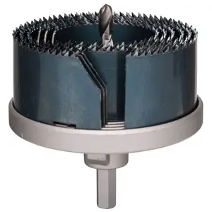

Hali
Melyiket érdemesebb használni bútorlaphoz, munkalaphoz?
Bosch Construction Material
Bosch Tough Material
Az elsőnek keményfém lapkás vágóélei vannak
A másodiknak karbid fűrészfogai. -

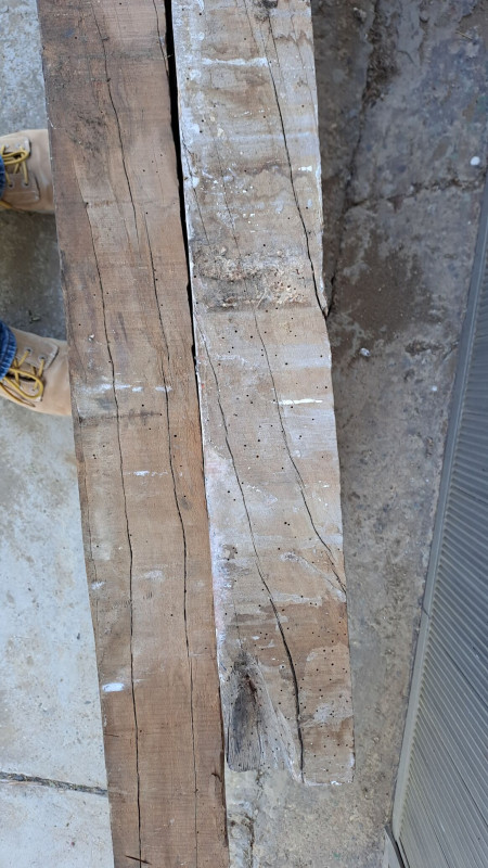

Uraim, van valakinek tippje, hogy ez milyen fafaj lehet?
Olajfa, vagy van más tipp is? -

Van 2 íróasztalom egymás mellett, aminek az egyik oldalát befiókoznám.
Nem tudom, hogyan nézne ki ha rácsukódna a korpuszra a fiók, így lehet inkább a közé záródót gondolom jobbnak. Mennyit szokás elhagyni szélességben?
StrongBall S3 síneket rendelek, hogyan lehet pontosan belőni hozzá a síkban záródást? -

strong állítható szekrénylábhoz tekerő, M10-es menetesszár karral (vagy bármivel ami 10mm átmérőjű) , akinek kell a 3D nyomtató fájl írjon PM-et és küldöm.

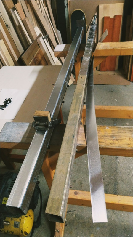

No, megtörtént a keretnek a próba összeszerelése (klikk a képre az
szörnyülködésértalbumért):Az egyik átló sajnos nem adta ki, a maradék meg már nem volt elég, hogy újravágjam, de összességében elégedett vagyok. Nem mondom, hogy nagy kvalitású asztalos munka, de mint első amatőr projektem, szerintem korrekt lett. Építő jellegű kritikát elfogadok.
Még hátravan a háló felrakása, csak baki volt a kapcsozóval, így most várok egy csomagra. Végülis fém szúnyogháló lesz, mert másból egyszerűen nem akartak kis mennyiséget adni helyben vagy olyan áron, hogy nemet kellett mondanom.
