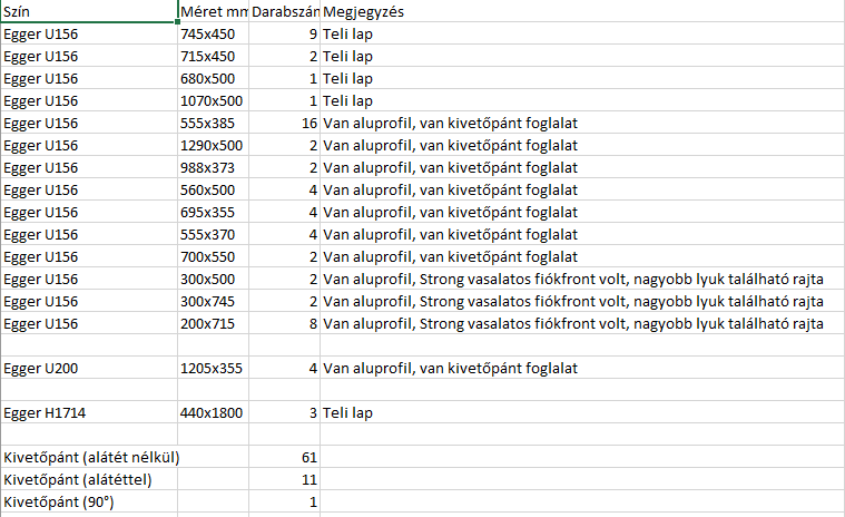

Hátha a hobbi-asztalosoknál sikeresebb leszek, mert már a 33 sikertelen recycling után kezdem hitem veszteni.
Volt egy "kisebb" felújítás, amiből maradtak faanyagok. EGGER színkódok megvannak. Esetleg itt van, akinek jól jöhet faanyag egy kis hobbibarkácsoláshoz? Sajnálnám kidobni.
A fent említett aluprofil:
Szerintetek is inkább szeméttelepre kellene vinnem?

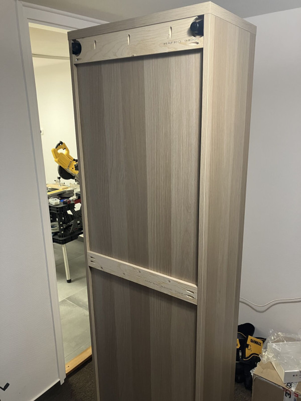

igaz, hogy elég idétlen, hogy falhoz rögzítés nélkül nem marad derékszögben, de az IKEA nem így gondolkodik. rögzítés nélkül balesetveszélyes, mert rádőlhet bárkire (sajna a MALM fiókos bizbaszuk miatt pár kisgyerek el is hunyt, magukra rántották), ezért eleve a rögzítéssel terveznek, így a derékszög probléma sem létezik ha követed ezt az előírást.
st6969
Besta, igen. Követtem, nem lett jó
Azaz, falhoz nincs még rögzítve, ami nyilván megoldaná (ez van az útmutatóban is), de nem hagy nyugodni, hogy enélkül több cm-t megdől. Szerintem ez nem normális, nem feltétlenül akarja mindenki a falhoz rögzíteni, ennek anélkül is normálisan kellene állnia, és így egy sima nútos megoldással a hátfal a világon semmit nem merevít.
Alacsonyabb Besta szekrénynél egyébként el tudom képzelni, hogy tartanak annyira a sarokban lévő csavarok, hogy nem dől meg, de itt az arányok miatt (202cm magas) ez így szerintem konstrukciós hiba.
Biztos, hogy nincs hiba az összerakásban, ezer Ikeás szekrényt összeraktam már az elmúlt 15 évben (rá is szoktam csodálkozni, hogy megy a spórolás...pl. 15 évvel ezelőtti Faktum konyhaszekrény vs. ma kapható Metod...utóbbiból vettem egy páraelszívó szekrényt, felfúrtam 2 Faktum közé, persze méretben nem stimmel, de a fatiplik kisebb átmérőjűek, az a "dió anya"...nem tudom, hogy hívják ebben már műanyag, a Faktumban még fém). -

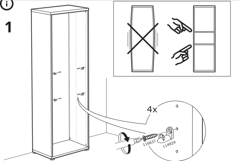

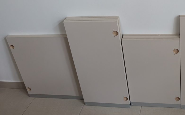

#69659

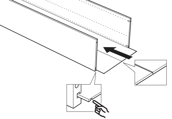

Nem tudom így van-e a valóságban is mint a rajzon, de mintha a hátfal szélén lenne egy nút, és a korpusz nútján lenne egy váll. Ha így van, akkor a rajzon rosszul van becsúsztatva a hátfal, mert a bemarásnak és a korpuszon annak a kis vállnak egymásba kéne csúszniuk.
A derékszög úgy lesz meg, hogy fent rögzíted ahol akarod, majd az alját alá rugdosod, amíg beáll függőbe. Ikea, én így szeretlek.
Esetleg az oldalukon, a termék alá, véleményben megírhatnád az élményeidet, és a problémádat. Mivel ők árulják, hátha van megoldásuk is rá.

st6969
#69659
ahogy írod, átlósan megszögeled. Arra figyelje, hogy ne legyen hosszú szög, nehogy kimenjen a másik oldalon. Esetleg tudsz venni ilyet: [link] [link]
Első szög előtt nem kell azt rögzíteni, ha nem rúgsz bele, magától nem fog elmászni.A kampós polctartó azért van, hogy ne hasasodjon ki az oldal ha áll a szekrény (mutatja is a rajz), de ezt is megoldja a hátfalrögzítés.
Vicc amúgy az IKEA, meg az összes ilyen bútorbolt, hogy ennyire silány megoldásokat adnak. Egy korpuszt a hátfal merevít meg, azt tartja derékszögben, fontos szerepe van, itt pedig teljesen el van bagadtelizálva, ahhoz képest nem kevés pénzért, pláne hogy 10db ilyen 13forintos szar hiányzik belőle. -

varsam
#69658
OK, de a hátlapot be kell csúsztatni két nútba, és így nem igazán tudom, hogy hogy kéne megszögelni, nem férek úgy hozzá, mint egy hagyományos hátlap szögelésnél...valahogy átlósan beütni az oldalsó lapokba a hátlap felől?
Arra is kérhetnék még tippet, hogy hogy tudom rögzíteni derékszögben az első szög előtt?Illetve, van még egy olyan rész, hogy 2 polcot ilyen kampós polctartó pöckökkel kell betenni (ez még nem történt meg), de szerintem ez nem fogja helyre húzni a derékszöget

Vettem az Ikeában egy Besta magasszekrényt (202x60x40cm). Először megörültem, hogy a hátlapot nem kell végig szögelni, kitaláltak valami jó megoldást. Hát nem... Itt a szerelési utasítás, a 10. oldaltól mutatja, hogy a hátlapot csak becsúsztatod, de azt lényegében semmi sem rögzíti a korpuszhoz. Így az eredmény az, hogy amikor felállítom a szekrényt (tökéletesen vízszintes - ellenőriztem! laminált padlóra), az kb. paralelogrammaként dől jobbra. Kézzel simán tudom a tetején 5-6cm-t is balra visszatolni. A függőlegeshez ~3cm kellene:
Volna ötletetek, hogyan tudnám ezt egyszerűen egyenesbe hozni?
Értem én, hogy a tervező asztalon a konstruktőrnek ez derékszögbe megállt, de nem rakta ezt össze senki, mielőtt elkezdték értékesíteni? Szinte az összes bútor Ikeás otthon (igaz régebbről), de ilyen gagyit még nem láttam
Köszönöm

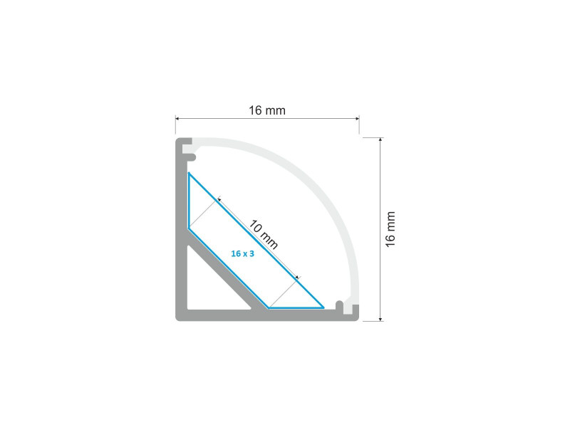

#69649
Annak a kódját kérdeztem, amiről most beszélünk, hogy lássam milyen ABS szélességig lehet terjeszkedni. Itt az Egger keresője, ahol megnézheted te is, hogy egy színhez milyen élzárók vannak (ABS-t nézd).
A két típushoz amit írtál, 43 mm a legszélesebb, így a profilnak 23mm-be be kéne férni.
Ezeket találtam 16 és 23 között: 20x20 , 22x22. -

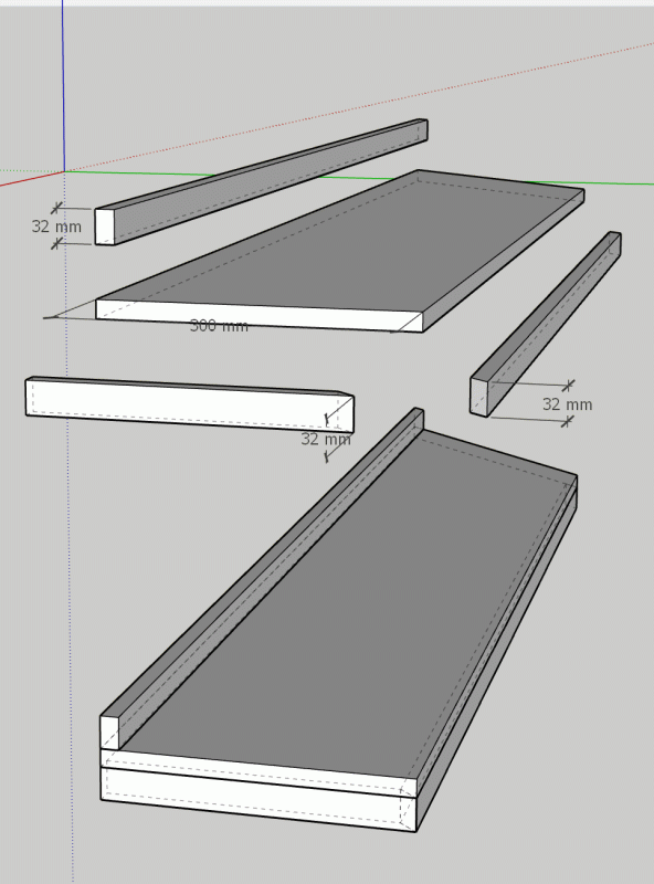

#69643
Lehet mókolni, hogy valami 2 vagy 3mm-es alu lapos rudat beleragasztasz, akár szögbe vágott élekkel, akkor a külső felülete 14-16mm, és még marad hely a búrán belül.
Nekem egy villanyszerelő azt mondta, hogy ő mindig forraszt, mert ezek a toldók nem megbízhatók. Ha ezt elengeded, lehet hogy a 10-es felületre rá tudod ragasztani a 12-es szalagot, hogy a széleit kicsit meghajlítod. Nem tudom, csak ötlet. A ragasztónak is van vastagsága, amivel előrébb kerül a szalag, és ott már lehet hogy 11mm széles a hely. Lehet hogy a lapos rúd betét felesleges. De egy 2 mm vastaggal már megvan a 14, a 3mm-essel meg 16 mm széles hely/ felület.
Exodion
Nem jok sajnos, 12mm szalag megy ide (RGB+CCT) amihez a csatlakozo 14.3mm szeles. Ismerem mindket profilt, 005-osom van is mert azt akartam mar a nappaliba is de nem fer bele a 12-es szalag sem normalisan. Csak az ALP-016S-be fer be. Vagy valami masba ami nem anro-s es legalabb 15mm szeles.
Exodion
Ertelek igen, csinalok egy ilyen tervet aztan kiderul hogy mennyire orul majd neki
. Itt nem is a nutolas a legroszabb az meg hagyjan CNC-vel dolgoznak az megoldja barhogyan. De az hogy ez a led szalag-profil csinal 90-es fordulatot van kulso es belso sarok is a teljes L polcon. Vagni 45fokot egy 45fokban dontott sikon (kb mint egy stukko a mennyezeten )
Eleg elborult vagyok, megprobalom kiszerkeszteni, koszi az otletet
T J

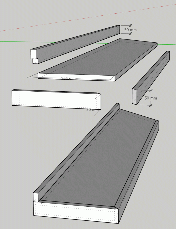

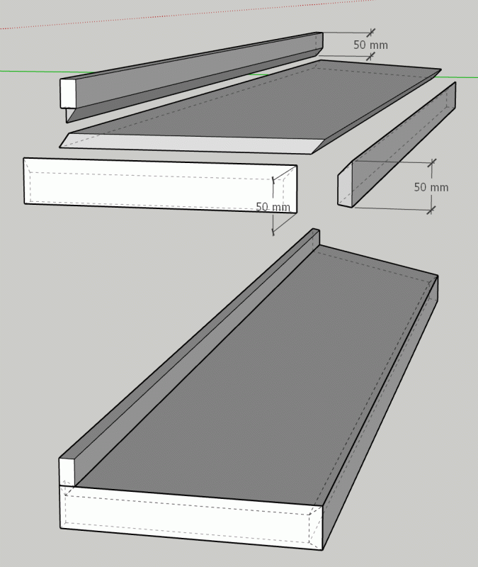

Duplungolt peremmel:
Polc végén is dupla, de nem kell szögbe vágni a sarkon, hanem lépcsősen egymásnak ütköztetni.
Nincs kedvem alulnézeti rajzot készíteni, gondolom el tudod képzelni.
A lényeg, kívülről úgy nézne ki mint a 3-as opciód, csak nem lenne szögbe vágva semmi. Csak az a két nútocska a LED-profil pozicionálására. Azokat döntött fűrészlappal kéne bele vágni, de nem végig. Vagy alá toldani egy háromszöget, és akkor nútolni se kell. -

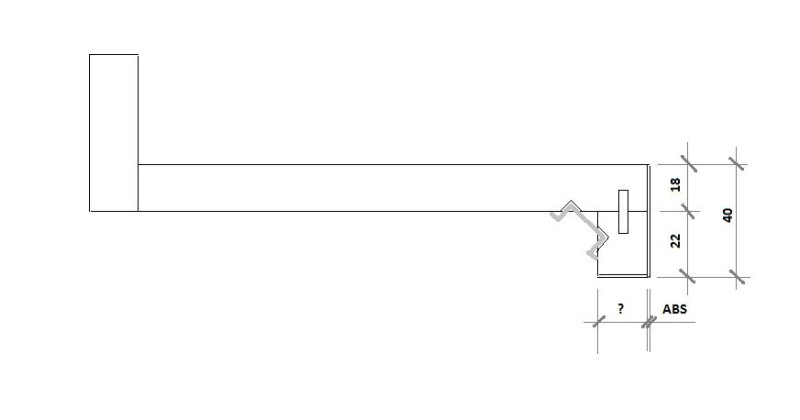

#69637

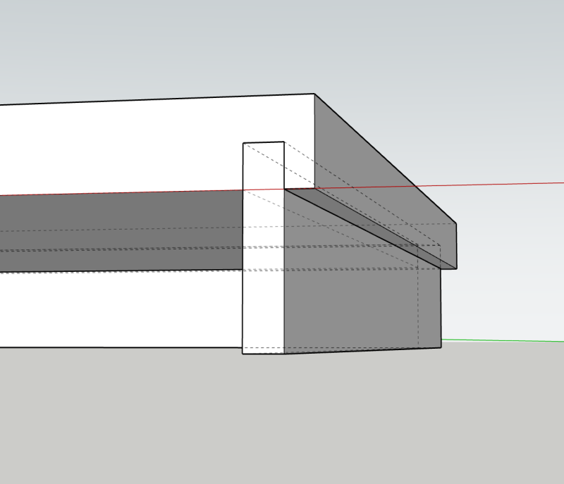

Így gondoltam:
Létezik 42mm széles ABS, így bele férnél a 40mm-be, és mehetne az az élére, nem lenne éles a sarok, és nem látszana hogy nem egy darabból van a polc.
Kérdés, hogy a "?"-es anyag miből lenne a legjobb. Bútorlap előnye, hogy együtt nyúlik a polccal, viszont nem a legerősebb. Esetleg duplungolt bútorlap: 36x22mm. -

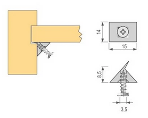

#69626
Nem vagy amúgy sarok LED-profilhoz kötve, a hagyományos süllyesztettet is be lehet valahogy illeszteni két bemart nútba. Vagy ha van hozzá rögzítő pöcök, az alá vágni kis háromszöget. Szerintem így beférhetsz 22mm-be, és akkor 42-es ABS még betakarja az élét. Lamináltot én így csinálnám, hogy ne legyenek élesek az élek.
Lehet hogy azt az élfóliát kézzel kell felrakni, de Domotercnél van olyan kézi Festo élfóliázó gép, amivel fel tudják ragasztani. Máshol is tudhatnak ilyet.
Kellhet hozzá egy 22mm-es pótlap, ami kitölti a polc teljes felületét 40 mm-re, mint a káva. De ezt ott tudják megmondani, hogy gond-e ha nem tömör lapot kell él-zárni. -

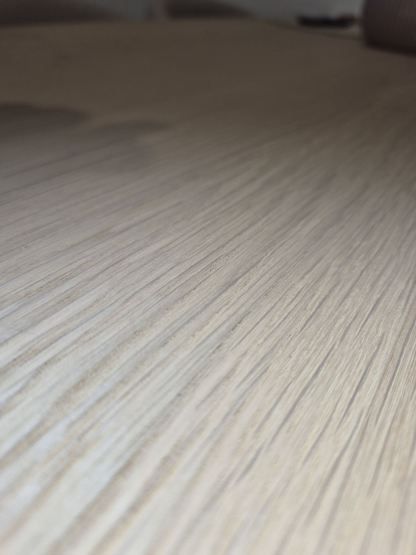

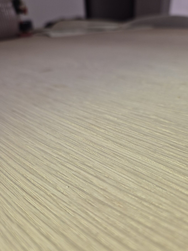

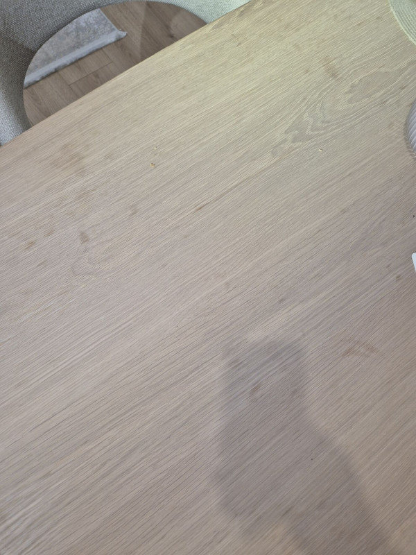

Újra én. Holnap hozzák az új asztalt (garanciában cserélik), amire szeretnék valamiféle erős védelmet. Kaptam 50ezer ft-os ajánlatot a kezelésre, meg 26 ezerért Kistarcsán lelakkoznák üzemben, de 1-2 hetet kellene ott legyen az asztal.
Egyre jobban gondolkodok rajta, hogy megcsinálom magam a lakkozást. Hétvégén lenne is rá időm.
Szóval az asztal felülete ilyen:
Az utolsó képen jól látszik, hogy mennyire könnyen gyűjti a koszt, zsírt és a nedvességet rögtön magába szívja. 2 hónapos asztal!
Lakkozni szeretném. Ezt az OBI-s lakkot néztem ki. Matt vagy selyemfényű lenne jó. Ha tudtok ettől jobbat, szóljatok. Rögtön az új asztalra ecsettel vinném fel. Okés így vagy kell előrre csiszolni, alapozni...stb?

#69617
Ez a profil mehet a polc aljára és ellátja a tsakaróprofil szerepét is, ha a színe megfelel.
Vagyis maradhatna a mostani L-alakú polcod, csak az ajára ezt a profil felpattintod és a fal felé világít.
Ha nem tetszik a színe, RAL-szín alapján porfestik több helyen is.Bútorösszerakás szempontjából kevesebbet kell vele baszogni.
Ha egyszínű a bútor, mármint homogén egyszínű, nem valami mintás, akkor mehet MDF-ből is. Ugyanúgy megmunkálható, mint a fa, az illesztések eldolgozhatóak, az élek kerekíthetőek.
Ha csak annyi a cél, hogy a fal felé világítson, akkor egy olcsóbb profil is mehet a függőleges síkra. Vagy méginkább egy sarokprofil, ami a polc aljára dobja a fény nagyját, így csak indirekt fény jut el hozzád. -

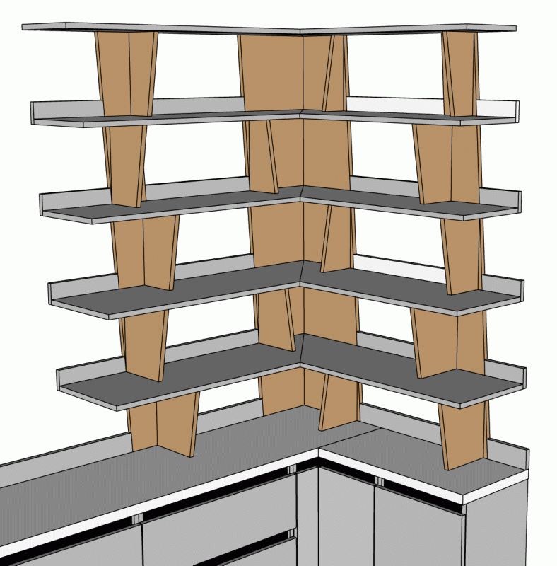

Ezt terveztem a nappaliba ~3honapig mire lett valami ami tetszett, toltam egy terheleses tesztet a freecad FEM workbenchben
. A teteje ki van csavarozva a falhoz (anelkul is megallt).
Na ez all most a nappaliban, es tok jol megcsinalta stabil mint a fene de sokaig nem hitt benne hogy ez megall magatol
. Azota szepen meg van doccentve jopar konyvecskevel.Ennek lett volna minden polcon elol az a takaro es mogotte a fekete opalburas sarok-profil, de azt elvetettuk a korabbi okokbol. Most egy ehhez hasonlito polcot tervezek a haloba jovore, viszont hogy ott mar agyban fekve tv-t nezve ne legyen zavaro oldalrol a led szalag mindenkeppen a sarokprofillal kell megoldani. Annyibol szerencses a helyzet hogy a polcok egyszinuek.

macilaci78
Exodion
#69614
Pont mindegy. Alul, vagy oldalt megtámasztja a keret pár centi vastagon, nem fog az meghajolni sem magában, sem attól a pár kilótól, amit egy ekkora polcra tenne az ember.
Ha 8 mm vastag laminált padlóból csinálnád a vízszintes lapot és a keretet is, az is megállna stabilan, ha amúgy a ragasztandó felületek elég nagyok.Én elég paraaszt módon alkoholos filccel pancsoltam be, de megfelelő színű körömlakkot is vehetsz.
18 mm vastag a vízszintes lap és a fal felőli, a vízszinteset élzárni és körben befalcolni, majd egy 4 mm-es bútorhátfal anyagból körbe szegni, a sarkokban gérbe vágva. De adom a tiszta fából ötletet is, azzal szépen meg lehet csinálni, az összes illesztést el lehet dolgozni, akár gérbe vágod, akár stumfra, akár falcolod. 18-20 mm anyag vízszintesen és hátra, szoklinak meg 5 mm svartni, összeragaszt, a hátfalat csavarozod is, éleket csiszolóvászonnal elveszed, lekened valami olajjal, vagy lakkal, a vízszintes lap alatt a hátlapot meg felcsavarozod és semmi nem látszik.

macilaci78
#69612
Azert nem keves suly lesz rajta 10mm-es lappal nemtudom (ha jol ertelek), en magat a polcot meghagynam 18mm -en. A hatso utkozonek es elso takaronak viszont tokeletesen mindegy, oda a 8mm-es lap is tokeletes lenne de ugyanabbol a sebbol verzik az egesz.Mondjuk legyen 35mm a takaro, kiegyeznek vele de 50-es takaro tul sok.
28x28mm es nem olyan szep hogy direktben legyen csavarozva meg ha fekete is. A vagasoknal vilagit az a szep vilagosszurke ezust szin, sarokidom nem nagyon van ezekhez (amirol en tudok legalabbis). -

kavalkád
#69610
Vagy levágatja a 70 mm széles csíkot és félbe vágatja.
Exodion: a 3-as opció lenne a legszebb, de laminált forgácslapból kivitelezhetetlen. A gérvágás mentén a laminátum megpattanhat, de ha nem is, éles lesz, anyagvastagság meg nincs, hogy kerekíteni tudd.
Én vékonyabb anyagot is figyelembe vennék. Például a nagy lap 10 mm vastag is lehet.A hátsó lap legyen teljes magasságú, elöl a lelógóval pedig közre zárja az oldalsót, erre a keretre ül rá a felső.

Nem tudom jo helyre jon-e a kerdes de hatha. Butortervezesben jartasabb emberektol szeretnek kerdezni. Szeretnek egy "polcot" (minden csak nem egyszeru). Egy sarokpolc aminek van hatul egy kis "utkozoje" illetve elol egy takaroja ahova kapna egy led-szalag sarok alu-profilt (polcot hatrafele a falfele vilagitja meg, nem bemart led profil).
Az anyaga 18mm-es butorlap. Az en eleg limitalt tudasom alapjan latok haromfele variaciot, ha figyelembe veszem a lapszabaszatok altal minimum vagott szelesseget (50mm).
Opcio1 (ez nem fog mukodni, mert 32mm-es csikot kellene vagni es elzarni):
32mm-tol tobb hatso (nevezzuk) utkozonek illetve elso (nevezzuk) takaronak nem kell (28x28mm a sarokprofil merete). Viszont ez mivel 32mm szeles csikot kellene vagni, ahogy elnezem a lapszabaszatokat ilyet nem vallalnak sehol.
Opcio2:
Ezzel csak egy a bajom, a polcok vallalhatatlanul rondak lesznek a kerettol
Opcio3:
Az elkepzelest tokeletesen megvalositja viszont szinte minden elt 45fokos szogben le kellene vagni szepen ragasztas (esetleg valami kicsi lapostipli).
Szoval van harom nem tul jo otletem, aki hozzaerto, hogyan lehetne ezt osszehozni rendesen hogy jol is nezzen ki? A jelenlegi butorbol ezt a reszt egeeszben kihagytuk es bemart profil lett, viszont haloba nem akarok bemart profilt hanem mindenkeppen sarok profilt a polcok elejere amik hatra/le vilagitjak meg a legokat
York
kavalkád
#69595
Attol fugg mit gyalulsz, ha 30-as lecet akkor nem ha 200-as deszkat akkor meg siman, persze fugg a fogasmelysegtol is. A fenyonel jellemzok ezek a nagy forgacsok, tomorfanal nem igazan talalkozom fele. Mondjuk nalam ciklon van az elszivo elott, igaz ha atmegy rajta valami akkor is fem haz fem lapat

RobexX10
#69600
matt sárga színt szeretném kapni
Az olaj sárgít, de nem matt.
Az oldószeres lakkok közül a PU-ból van matt is, és sárgít is, de hogy eleget, azt tesztelni kell. Más oldószeres lakkok (nitro, lakkbenzines) is sárgítanak, de nem biztos hogy találsz belőlük mattot.
A vizes lakk nem sárgít de van belőle matt, és pigmenttel sárgítható.
A napfény sárgít. Egy óra napoztatás után már látható a különbség.Csinálhatsz egy próbát valamilyen oldószeressel, és ha elég sárga, akkor keresel belőle mattat.
Vagy kikevertetsz ilyen sárgás fehéres vizes lakkot. Vagy még jobb ha pácot, és mehet rá a natúr lakk. De a lakk fajtájától függ, hogy mennyire kell sárgának lennie a pácnak, mert a lakkok színe eltérő.
Én a vizes lakk felé indulnék, környezetvédelmi okból, de azt biztosan pigmentálni kell, vagy kell alá a pác.Ha fontos, hogy pont ilyen legyen és maradjon, akkor legjobb ha ugyanilyen bútorlapból csinálod. Mert ha a furnéroshoz ki is keverik a tökéletes színt, 1 év múlva a naptól sárgább/ barnább lesz.

Ennyire amatőr nem lehetek! De igen.
