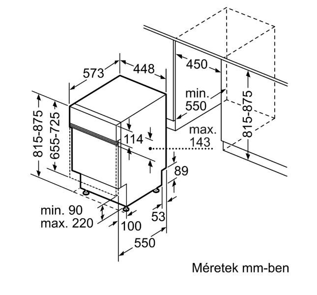

Közben neten megtaláltam neten az installációs leírást [link] Itt azt írja hogy a tetejét fel kell tolni a munka lapig. Bár lehet teljesen jó az is ha oda be van téve egy léc és annak van neki tolva.
@liszi70 Szoklira ír 3 féle megoldást, abból kettőnél az van amit írsz, hogy ki kell vágni belőle. Harmadiknál túliképp egy külön darab van oda rögzítve a géphez.
150-ent úgy számoltam hogy 725 lehet max az ajtó alja, 900 magas a bútor, abból 38 a munkalap. 900-725-38=137(+2mm annyit szoktam fiókok, ajtók, stb egye egy oldalán hagyni, szóval annyival lenne feljebb a korpusz alsó peremétől a fiók/ajtó mellette) , szóval 139 mm kéne igazából, de akkor már 150, de egyébként jobb lenne 100-al menni, nem annyira szimpatikus a magas szokli.
@Winner_huh az ábra szerint ez nem saját lábukon álló gépeknél van használva, hanem ilyen fullra beépíthetőknél mint a sütők szoktak lenni, nem? -

itt jól értelmezem hogy a 900mm magas konyha alsó szekrény résznél ezt csak úgy lehet esztétikusan beépíteni hogy 150mm-es szoklit használok? Mondjuk egyelőre az se teljesen egyértelmű mekkora lap kell az elejére, mivel nem teli lapos, az ábráról nekem egyértelmű.

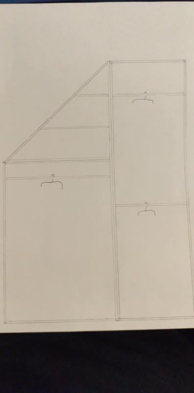

tetőtérbe csinálok szekrényt. Nem tudom a szögbe lévő részt hogy szokták. Neten látok olyat hogy sima téglatest korpuszok, és a tetőnek van rögzítve a rész aminek az ajtó neki csukódik. Illetve amire én is gondoltam hogy a korpusz test oldala van gérben a tetőnél, csak ott a csapolás izgalmas. Példa az előbbire: [link] Példa az utóbbira: [link] Ti ezeket hogy csináljátok?
Ilyet kéne csinálnom:

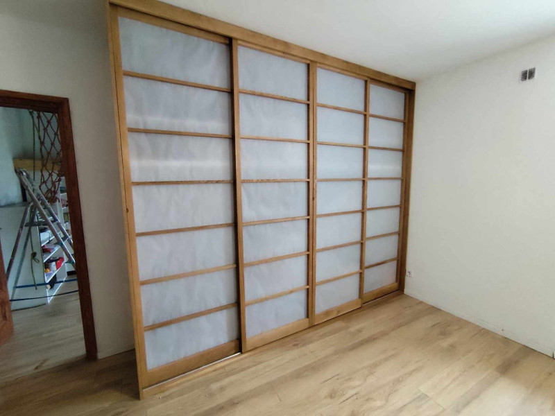

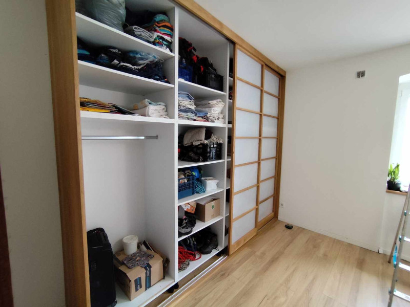

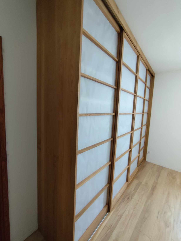

nem tudom ki emlékszik a Soji projektre amihez kértem itt tanácsokat. Jelentem elkészült
Köszönet mindenkinek! Papír felragasztás végül a tulaj csinálta, és rízs papír helyett pausz papírral.

még a tavaly ősszel indult shoji (rizspapír-al borított fa ajtó) -s szekrény projekt. Fel kéne ragasztani a papírt. De neten ahogy nézegettem, láttam hogy ezt szokták X évente cserélni, gondolom mikor besárgul, fejest ugrik bele a gyerek, ilyesmi. Alapban kontaktal raknám, mert azzal jó a tapasztalat, élfóliázásnál bevált, nem kell sokat várni hogy kössön. De azt ha cserélni kell, lehet nehéz lesz. Fa ragasztó lassan köt, bár, lehet nem számítana, de mondjuk azt se nagyon lehet leszedni. vlesi69 ajánlotta tapéta ragasztó nem rossz, mert oldható, viszont nem akkora felületen ragadna mint a falon, kis felületnél nem tudom mennyire tapad.

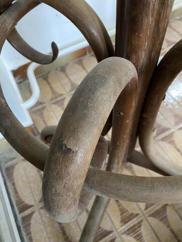

Nyaknál letörött. Esetleg még valami ilyesmivel: [link] Mondjuk ez elég hasonló az ellentétes menetű csavar technikához, csak ez nagyobb eséllyel fogná talán meg. Illetve valamit bele ütni, és hátha megszorul benne, és azzal kitudod tekerni. Mondjuk erre látok legkisebb esélyt.

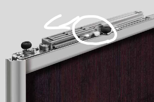

Régi fajta Sevrollnál hogy lehet felrakni az ajtót úgy hogy a csillapító működjön? egy jobbos tönkre ment, de a balos felét se sikerült normálisan feltenni, miután le lett szedve, hogy működjön a csillapító.
ez a típus: http://vasalatfutar.hu/spd/D227185/Sevroll-csillapito-14-25-kg-J-B-vagy-25-50-kg-J-B -

epmd, az lett a vége hogy legyen a fék megprobálva, ha nem válik be leszedem.
Ajtókat össze raktam, korpusz még készül. Nem teljesen tiszta hogy kell aplikálni a csillapítókat. Felraktam az ajtó végekre az ábra szerint. [Cosmo toló ajtó vasalat katalógus] Van hozzá 3 darab pöcök, azokból kettő balra jobra megy per ajtó a sínbe? A harmadik hova?
Előre is köszi ha valaki tud segíteni!
