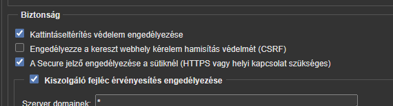

Flowtation
Soderes
#21945

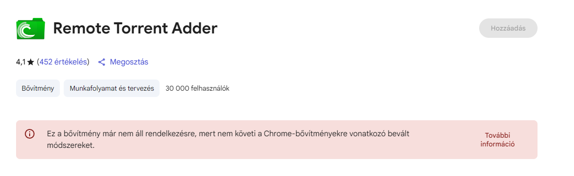

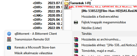

Köszi a segítséget, egybe válaszolok ha nem gond.
Ezt böngészőben? Mert remote guit használok, az meg nem böngészős.
#21946Kenderice
Néztem vagy 3x, minden stimmel. Névvel is próbáltam, ugyse jó.#21947woodworm
A laptop wifin van, de nem a router szórja, hanem dlink mesht használok, de az már az új router előtt is volt.
update: rájöttem, hogy én voltam a f@x.
Az elérési utaknál így volt megadva: /omv/export/Filmek=... e helyett: /export/Filmek=...
Tiszta blama.
Viszont amit észrevettem, hogy elég sokszor akad a kapcsolat, ilyenkor előjön ez a forgó ikon:
Ez mitől lehet? Ez lehet valami wifi beállítás? -

Ha a többi gép kábelen csatlakozik, a laptop pedig wifin, akkor érdemes a router wifi beállításainál az ap isolationt ellenőrizni, nincs-e bekapcsolva.
Kenderice
Flowtation
#21944
IP címet, portot nézd meg hogy jól írtad-e be.
Soderes
Flowtation
#21944
Privát ablakban próbáltad?
Flowtation
OMV 7.x verzó van fent nálam. Transmissiont használok rajta, alap beállításokkal, két gépről is tudom használni remote gui-val. Viszont van nálam most egy laptop (surface pro4) amire szintén felraktam a remote gui-t, full ugyanolyan beállításokkal (név/jelszó páros) azt írja, hogy connection refused pár másodperc után. Illetve semelyik megosztott mappához nem tudok hozzáadni letöltést, mert ott meg access denied van. De nem értem miért. ACL-ek rendben, mert a többin megy, amúgy meg csak egy usert használok.
Ami változás volt, hogy cseréltem Telekom routert, de a probléma előtte is fennált, szóval nem arra gyanakszom.
Van valakinek tippje? -

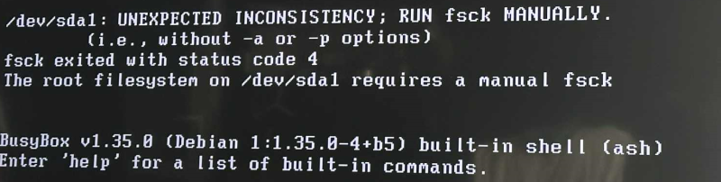

nagyfejü
Megint kérdezek!
Délelőtt volt egy router frissités.
Most habekapcsolom az OMV t ezt irja:
hogy lehet helyrehozni?
üdv -
gabross
telepítve van az
openmediavault-mdplugin? -

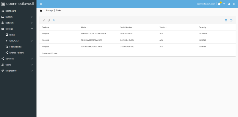

Dr.Adonisz
Üdv! Kis segítségre lenne szükségem. Nemrég összeraktam egy itx home servert(I7 6700; 32 gb ram, 128 gb a rendszernek, és 2 db 20 tb-s hdd) OMV verzio: "7.4.17-2 (Sandworm)"
Tutorial videók alapján szépen eljutottam odáig hogy ext4 be tettem mindkét hdd-t de, istennek nem látom sehol a raid lehetőségét, - ami mivel viszonylag nagy tárkapacitású, a család minden tagjának összes cuccát tárolná, célszerű szerintem
Volna valakinek ötlete hogy hol keressem? -

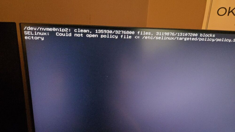

#21920
2min 251ms systemd-networkd-wait-online.service
30.643s apt-daily-upgrade.service
4.152s openmediavault-issue.service
1.485s docker.service
471ms openmediavault-beep-up.service
231ms loadcpufreq.service
194ms dev-nvme0n1p2.device
173ms systemd-networkd.service
164ms srv-dev\x2ddisk\x2dby\x2dlabel\x2dmedia1.mount
147ms systemd-fsck@dev-disk-by\x2dlabel-media1.service
96ms smbd.service
77ms lvm2-monitor.service
72ms containerd.service
67ms proftpd.service
65ms phpsessionclean.service
59ms systemd-resolved.service
56ms modprobe@drm.service
55ms php8.2-fpm.service
51ms networking.service
48ms systemd-udev-trigger.servicesudo systemctl disable systemd-networkd-wait-online.service
Kronk
Na, végre minden klónozás, másolás, migrálás sikerült.
Ez már egy régóta fennálló hiba, hogyan lehetne orvosolni?
Illetve ami a betöltést, illeti.
Amint elindul a rendszer, rögtön be tudok lépni, root-al közvetlenül, vagy akár távolról is a konzolba, látszólag megy minden.
De kb 2 perc kell, mire el tudom érni lokálisan web-guiból a rendszert, a megosztott mappát, plexet, portainert, qbitet, speedtestet. És minden egyszerre indul be, szerintem sok a 2 perc, valami blokkol valahol valamit, de ötletem sincsen, hogy mi és mit.
Ez itt a config, hogy ne kelljen visszakeresni
ASROCK H570M-ITX/ac
i5-11400
HyperX 16GB Fury DDR4 3000MHz CL15 KIT HX430C15FB3K2/16
Western Digital 500GB M.2 2280 NVMe SN710 Black
Toshiba 22TB (MG10AFA22TE) HDD
