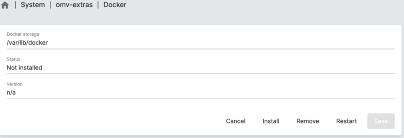

cigam
Celtis
#20880
A Portainer csak egy WEB-es "Docker kezelő", nincs köze ahhoz, hogy telepítve van-e a Docker.
Általában úgy célszerű, mert ha foglalt, vagyis élesben használják úgy nehéz hibát detektálni/javítani.
Futtathatod a futó rendszer alól is, de javítani nem biztonságos:
sudo fsck -n /dev/sdb1
Így csak kilistázza a problémákat, de nem javítja azokat.Egy live rendszerről indulva sem ördöngösség a "Lemezek" programot elindítva:
Celtis
Nem jelenik meg, de eddig sem volt ott, szerintem azért mert még OMV5-búl a portaineres megoldás maradt meg.
Mentés nincs, mert ugye még lusta voltam megkérdezni hogyan lehet lementeni a rendszert anélkül, hogy az egész SSD tartalmát menteném. Ha jól emlékszem a konténerek auto frissítése nem volt bekapcsolva.Az fsck-t mindeképpen másik meghajtóról bootolva kell futtani?
cigam
Celtis
#20877
A menüben megjelenik?
Mi történik ha ráböksz az eltávolításra, aztán a telepítésre?
Óvatosan mert ez a konténereket is törölheti adatostul, mindenestül!Frissítés előtt, vagy amikor még működött készült róla mentés?
Automatikusan frissíted őket a legújabbra?Simán lehet, futtass fájlrendszer ellenörzést a telepítőről bootolva, vagy egy live Linux alól.
sudo fsck /dev/sda -
Celtis
apg-get reinstall-t csináltam. De nem változott semmi.
A docker ps -a nem mond semmit mert nem fut a docker.
Cannot connect to the Docker daemon at unix:///var/run/docker.sock. Is the docker daemon running?Van egy pár konténer. Home assistant, Mosquitto, Transmission, Netdata, Frigate, Plex. Azt hiszem nincs több. Vagy a Portainer maga is is konténer? Mivel nem megy a docker semmit nem csináltam a konténerekkel, és az utóbbi időben nem is voltak piszkálva.
A logban már az elérési utakat sem értem. /root/build-deb/engine/cmd/dockerd/ nincs is.
Celtis
OMV6. Pár hónapja volt frissítve utoljára. Ma azt vettem észre, hogy nem fut a docker. Pár napja még biztos működött. Ez még az OMV5 féle portaineres.
Fogalmam sincs mi baja. Az OMV frissítéseket megcsináltam, apt-gettel a docker id frissítettem, de nem segített.
Ilyen logot találtam. Nagyon hálás lennék valami segítségért. Teljesen tanácstalan vagyok.szept 19 19:23:08 nas systemd[1]: Starting Docker Application Container Engine...szept 19 19:23:08 nas dockerd[20197]: time="2024-09-19T19:23:08.373398067+02:00" level=info msg="Starting up"szept 19 19:23:08 nas dockerd[20197]: time="2024-09-19T19:23:08.378464650+02:00" level=info msg="detected 127.0.0.53 nameserver, assuming systemd-resolved, so using resolv.conf: /run/sy>szept 19 19:23:08 nas dockerd[20197]: time="2024-09-19T19:23:08.658020226+02:00" level=info msg="[graphdriver] using prior storage driver: overlay2"szept 19 19:23:08 nas dockerd[20197]: time="2024-09-19T19:23:08.829756101+02:00" level=info msg="Loading containers: start."szept 19 19:23:09 nas dockerd[20197]: panic: assertion failed: write: circular dependency occurred [recovered]szept 19 19:23:09 nas dockerd[20197]: panic: assertion failed: write: circular dependency occurredszept 19 19:23:09 nas dockerd[20197]: goroutine 1 [running, locked to thread]:szept 19 19:23:09 nas dockerd[20197]: go.opentelemetry.io/otel/sdk/trace.(*recordingSpan).End.deferwrap1()szept 19 19:23:09 nas dockerd[20197]: /root/build-deb/engine/vendor/go.opentelemetry.io/otel/sdk/trace/span.go:388 +0x25szept 19 19:23:09 nas dockerd[20197]: go.opentelemetry.io/otel/sdk/trace.(*recordingSpan).End(0xc00071f500, {0x0, 0x0, 0xc0007afc00?})szept 19 19:23:09 nas dockerd[20197]: /root/build-deb/engine/vendor/go.opentelemetry.io/otel/sdk/trace/span.go:426 +0xa82szept 19 19:23:09 nas dockerd[20197]: panic({0x55cee6979900?, 0xc0003d5c50?})szept 19 19:23:09 nas dockerd[20197]: /usr/local/go/src/runtime/panic.go:770 +0x132szept 19 19:23:09 nas dockerd[20197]: go.etcd.io/bbolt._assert(...)szept 19 19:23:09 nas dockerd[20197]: /root/build-deb/engine/vendor/go.etcd.io/bbolt/db.go:1387szept 19 19:23:09 nas dockerd[20197]: go.etcd.io/bbolt.(*node).write(0xc00050a310, 0xc000733000)szept 19 19:23:09 nas dockerd[20197]: /root/build-deb/engine/vendor/go.etcd.io/bbolt/node.go:237 +0x369szept 19 19:23:09 nas dockerd[20197]: go.etcd.io/bbolt.(*node).spill(0xc00050a310)szept 19 19:23:09 nas dockerd[20197]: /root/build-deb/engine/vendor/go.etcd.io/bbolt/node.go:378 +0x24bszept 19 19:23:09 nas dockerd[20197]: go.etcd.io/bbolt.(*Bucket).spill(0xc000509200)szept 19 19:23:09 nas dockerd[20197]: /root/build-deb/engine/vendor/go.etcd.io/bbolt/bucket.go:592 +0x365szept 19 19:23:09 nas dockerd[20197]: go.etcd.io/bbolt.(*Bucket).spill(0xc0007afc18)szept 19 19:23:09 nas dockerd[20197]: /root/build-deb/engine/vendor/go.etcd.io/bbolt/bucket.go:559 +0x105szept 19 19:23:09 nas dockerd[20197]: go.etcd.io/bbolt.(*Tx).Commit(0xc0007afc00)szept 19 19:23:09 nas dockerd[20197]: /root/build-deb/engine/vendor/go.etcd.io/bbolt/tx.go:163 +0xf9szept 19 19:23:09 nas dockerd[20197]: go.etcd.io/bbolt.(*DB).Update(0xc0009b3600?, 0xc000a5ed28)szept 19 19:23:09 nas dockerd[20197]: /root/build-deb/engine/vendor/go.etcd.io/bbolt/db.go:893 +0xd2szept 19 19:23:09 nas dockerd[20197]: github.com/docker/docker/libnetwork/internal/kvstore/boltdb.(*BoltDB).AtomicPut(0xc00018fc20, {0xc0009a7a80, 0x64}, {0xc0002d2e40, 0xb, 0x10}, 0x0)szept 19 19:23:09 nas dockerd[20197]: /root/build-deb/engine/libnetwork/internal/kvstore/boltdb/boltdb.go:204 +0x1b1szept 19 19:23:09 nas dockerd[20197]: github.com/docker/docker/libnetwork/datastore.(*Store).PutObjectAtomic(0xc0009caf60, {0x55cee6f9eb10, 0xc000730120})szept 19 19:23:09 nas dockerd[20197]: /root/build-deb/engine/libnetwork/datastore/datastore.go:174 +0x210szept 19 19:23:09 nas dockerd[20197]: github.com/docker/docker/libnetwork.(*Controller).updateToStore(0xc0007aed20, {0x55cee6f8a950, 0x55cee8601140}, {0x55cee6f9eb10, 0xc000730120})szept 19 19:23:09 nas dockerd[20197]: /root/build-deb/engine/libnetwork/store.go:122 +0xf0szept 19 19:23:09 nas dockerd[20197]: github.com/docker/docker/libnetwork.(*Controller).NewNetwork(0xc0007aed20, {0x55cee634e666, 0x4}, {0x55cee634e49e, 0x4}, {0x0, 0x0}, {0xc000a5f458,>szept 19 19:23:09 nas dockerd[20197]: /root/build-deb/engine/libnetwork/controller.go:659 +0x10cdszept 19 19:23:09 nas dockerd[20197]: github.com/docker/docker/daemon.configureNetworking(0xc0007aed20, 0xc00035fb88)szept 19 19:23:09 nas dockerd[20197]: /root/build-deb/engine/daemon/daemon_unix.go:862 +0xd7szept 19 19:23:09 nas dockerd[20197]: github.com/docker/docker/daemon.(*Daemon).initNetworkController(0xc0003ff408, 0xc00035fb88, 0xc000b0c270)szept 19 19:23:09 nas dockerd[20197]: /root/build-deb/engine/daemon/daemon_unix.go:850 +0x131szept 19 19:23:09 nas dockerd[20197]: github.com/docker/docker/daemon.(*Daemon).restore(0xc0003ff408, 0xc00035fb88)szept 19 19:23:09 nas dockerd[20197]: /root/build-deb/engine/daemon/daemon.go:581 +0x67bszept 19 19:23:09 nas dockerd[20197]: github.com/docker/docker/daemon.NewDaemon({0x55cee6f8ab18, 0xc0000b0cd0}, 0xc00035eb08, 0xc00071a0c0, 0xc0000687c0)szept 19 19:23:09 nas dockerd[20197]: /root/build-deb/engine/daemon/daemon.go:1246 +0x393aszept 19 19:23:09 nas dockerd[20197]: main.(*DaemonCli).start(0xc000508400, 0xc0003cf580)szept 19 19:23:09 nas dockerd[20197]: /root/build-deb/engine/cmd/dockerd/daemon.go:260 +0xe09szept 19 19:23:09 nas dockerd[20197]: main.runDaemon(...)szept 19 19:23:09 nas dockerd[20197]: /root/build-deb/engine/cmd/dockerd/docker_unix.go:13szept 19 19:23:09 nas dockerd[20197]: main.newDaemonCommand.func1(0xc000492b00?, {0xc0005323f0?, 0x7?, 0x55cee634e436?})szept 19 19:23:09 nas dockerd[20197]: /root/build-deb/engine/cmd/dockerd/docker.go:37 +0x94szept 19 19:23:09 nas dockerd[20197]: github.com/spf13/cobra.(*Command).execute(0xc000200608, {0xc000052090, 0x3, 0x3})szept 19 19:23:09 nas dockerd[20197]: /root/build-deb/engine/vendor/github.com/spf13/cobra/command.go:985 +0xacaszept 19 19:23:09 nas dockerd[20197]: github.com/spf13/cobra.(*Command).ExecuteC(0xc000200608)szept 19 19:23:09 nas dockerd[20197]: /root/build-deb/engine/vendor/github.com/spf13/cobra/command.go:1117 +0x3ffszept 19 19:23:09 nas dockerd[20197]: github.com/spf13/cobra.(*Command).Execute(...)szept 19 19:23:09 nas dockerd[20197]: /root/build-deb/engine/vendor/github.com/spf13/cobra/command.go:1041szept 19 19:23:09 nas dockerd[20197]: main.main()szept 19 19:23:09 nas dockerd[20197]: /root/build-deb/engine/cmd/dockerd/docker.go:106 +0x17bszept 19 19:23:09 nas systemd[1]: docker.service: Main process exited, code=exited, status=2/INVALIDARGUMENTszept 19 19:23:09 nas systemd[1]: docker.service: Failed with result 'exit-code'.szept 19 19:23:09 nas systemd[1]: Failed to start Docker Application Container Engine.szept 19 19:23:09 nas systemd[1]: docker.service: Consumed 1.649s CPU time.szept 19 19:23:12 nas systemd[1]: docker.service: Scheduled restart job, restart counter is at 1.szept 19 19:23:12 nas systemd[1]: Stopped Docker Application Container Engine.szept 19 19:23:12 nas systemd[1]: docker.service: Consumed 1.649s CPU time. -

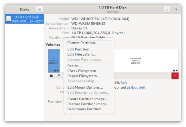

Igen, azért kell lecsatolni a 20TB-os HDD-t, hogy véletlenül se arra
települjön, leformázva a teljes tartalmát. Ez csak elővigyázatosság. Nem kell kiszerelni a gépből, elég a SATA kábelt kihúzni belőle.Ha előtte menteni szeretnél, fogsz egy live Linux-ot(A letöltött ISO fájlt pl. Rufus-al kiírod egy pendrive-ra), és erről indítva a gépet, látni fogod a 20TB-os HDD-t, és az USB/hálózati meghajtót vagy a másik üres lemezt is, amire menteni szeretnéd a tartalmát.
Azért live, mert telepítés nélkül is működő desktop rendszer, aminek a fájlkezelőjével simán lemásolhatod a fontos adatokat.Igen, az újratelepített OMV-be simán visszacsatolhatod azt a 20TB-os merevlemezt, anélkül hogy formázni kellene, minden adat ott lesz ahol hagytad. Csak annyit kell csinálni, hogy felcsatolod:

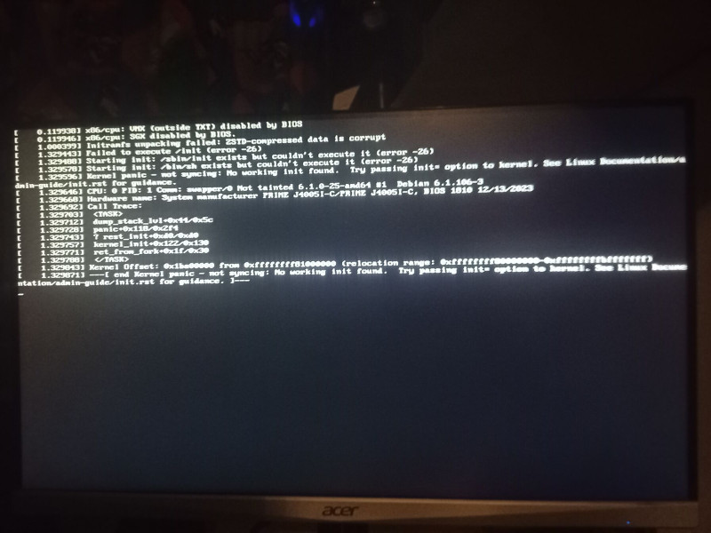

A képernyőn látható hibából szerencsére nem következik, hogy az adatlemez sérült volna. A képen csak annyi látható, hogy a rendszerlemezen egyes file-ok sérültek meg.
Az OMV újratelepítése előtt hasznos lenne ellenőrizni az adathordozó (SSD) állapotát. Az ellenőrzésre több lehetőség is van, de leggyorsabban és legegyszerűbben egy másik, működő számítógépben lehetne leellenőrizni.
A telepítő is végez egy alapfokú ellenőrzést a telepítés megfelelő fázisában, azonban sok időt, energiát és bosszankodást lehet megspórolni egy előzetes ellenőrzéssel.
Valamitől letérdelt ez az SSD. Könnyen lehet, hogy nem érdemes ugyanerre visszatelepíteni az OMV-t. -

Sérült az initramfs. Ezt húzza be a memóriába minden induláskor. Vagy a fájlrendszer sérült (vagy a memória hibás).
Húzd ki a nagy merevlemezt, hogy az adatok ne sérüljenek, és csak az SSD maradjon benne. Majd próbáld meg újratelepíteni az OMV-t. Ugye volt mentésed a beállításokról?
Ebből kiderülhet hogy az SSD-vel van-e baj.
Ha nagyon nem találsz a környéken vállalkozó kedvű fórumtagot, hívj fel pár számítógép szervizt. -
Zügynök
Sziasztok, a 20853-ban írtam az elromlott OMV Nas-ról. Most lefotóztam a hibaüzenetet, talán mond Nektek valamit. (
Még mindig jó lenne egy szakértő) Szóval én nem értek annyira hozzá, hogy ezt értelmezzem.

Zügynök
egy szakértőt keresek. Az otthoni OMV Nasom egyik napról a másikra nem hajlandó elindulni. A rácsatolt 20 terrás hdd tele van filmekkel, hát szeretném megmenteni. Van valaki a fórumon, aki életre tudná lehelni? Elvinném Hozzá a gépet.

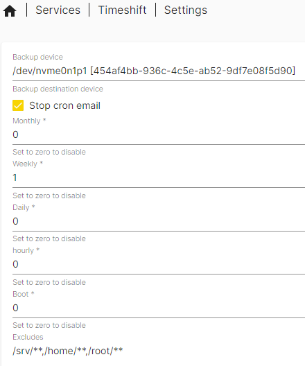

Köszönöm szépen a válaszokat! Ezek szerint ez így rendeltetésszerű. Csupán a kiváncsiság hajtott
. Nagyon jól működik minden!Ha már itt vagyunk még egy kérdésem lenne. Feltelepítettem a plug-in-k közül a Timeshift szolgáltatást. Ez ugye biztonsági mentést készít a rendszer főbb beállításairól és ha valami baj van akkor vissza tudja állítani egy korábbi időpontra.
Kérdésem az lenne, hogy ti miképpen állítottátok be? Nálam így van:
Ha jól értem akkor ezzel a beállítással hetente készít egy biztonsági másolatot a rendszerfájlokról a szolgáltatás?
Hozzáteszem; biztos ami biztos alapon én lemezképet is szoktam készíteni két-három havonta.

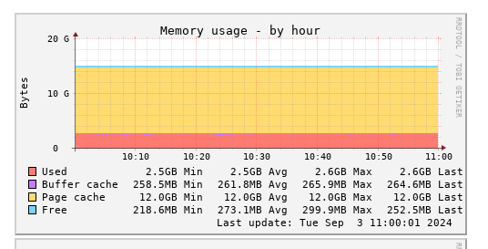

Üdvözlet Mindenkinek!
Szeretnélek megkérdezni Titeket, véleményetek szerint rendeltetés szerű, hogy a "page cache" ekkorára "dagad"?
Be lehet állítani valahol az értékét, hogy mekkora helyet foglaljon el a memóriából?
Csupán érdekesség végett kérdezem, mert ennek ellenére működik minden megfelelően...
Köszönöm előre is a válaszokat!
