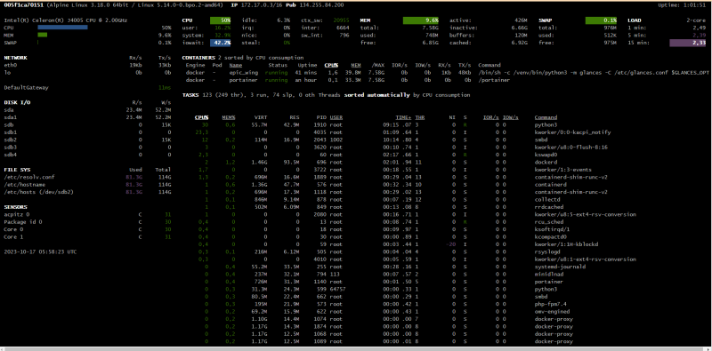

Hát ez elég érdekes, van egy gomboc felhasználód aki 40%-os smbd(gondolom ő lesz a másolás) eszik a CPU-ból az fura, meg nekem , illetve a másik 2 proginak is, hogy ennyit egyenek a CPU-ból.
Qbittorrent esetén a bittorrent topicban írják, hogy csak TCP-n tölts, titkosításos részt ki kell kapcsolni, konfighoz mérten a letöltési szálakat és egyéb beállítást konfogurálni kell.
Nálam ez a szitu, most laptopon lóg egy USb 3.0-s HDD amire a NAS-ról wifin máslok kb 50mb/seccel és ez a szitu: [kép]
Glances szedd le tedd fel, mert jobb lesz a szitu, hogy látunk mindent. SWap fájl nem telt be esetleg?
Rendszer SSD-n fut, Torrentezni HDD-re nyomod, vagy csak 1 meghajtód van?Válaszolni ma már nem valószínű hogy fogok , csak holnap.

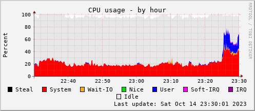

HI!
első fotó alapeset, második amikor pcre másolok a nasról.
Már nem tudom mit változtattam qbiten, nem tudom mit lehetne. Ezeknél a fotóknál áll minden torrent! Nem is seedelek állandóan, csak letöltöm amit kell, meg maradok seedben esetleg, de utána azt is leállÍtom.
Azt én is látom, hogy egy user hozzáférés kap 40%-ot

Hi, valami nagyon nem stimmel nálad.
A felsorolt 2 db nagycpu igényes folyamat micsoda, mert rohadtsokat fogyasztanak.
nekem qbit most pár feltöltéssel kb 2-3% fogyaszt ilde állapotban csak feltöltéskor, most nem megy semmi letöltés.qbittorrenten milyen beállitásokat változtattál feltelepítés óta?

Hi, igen Multibit már megválaszolta lehet qBittorrent szar verzióját használsz.
indita pár torrentet, ssh-n a top parancsot add ki , melyik a nagy cpu fogyasztó azt nézzük meg.
vagy tedd fel ezt a docker konténert mert ez mindent mutat.
