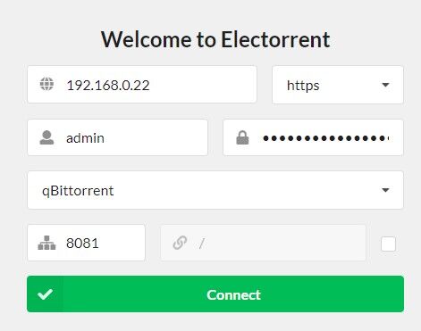

#18091
Nincs. LÁtom, hogy van a WebUI fülnél egy pipa, hogy HTTPS-t használjon, de gondolom meg kell adni tanusítványt és kulcsot!? Ezeket honnan, hogyan szerzem meg?
Na most jól elbactam, mert bepipáltam a HTTPS-t, és anélkül, hogy bármit írtam volna a fenti két mezőbe, OK-ztam, most meg nem nyílik meg a qbit
Hogyan tudom elővarázsolni ilyenkor újra? -
