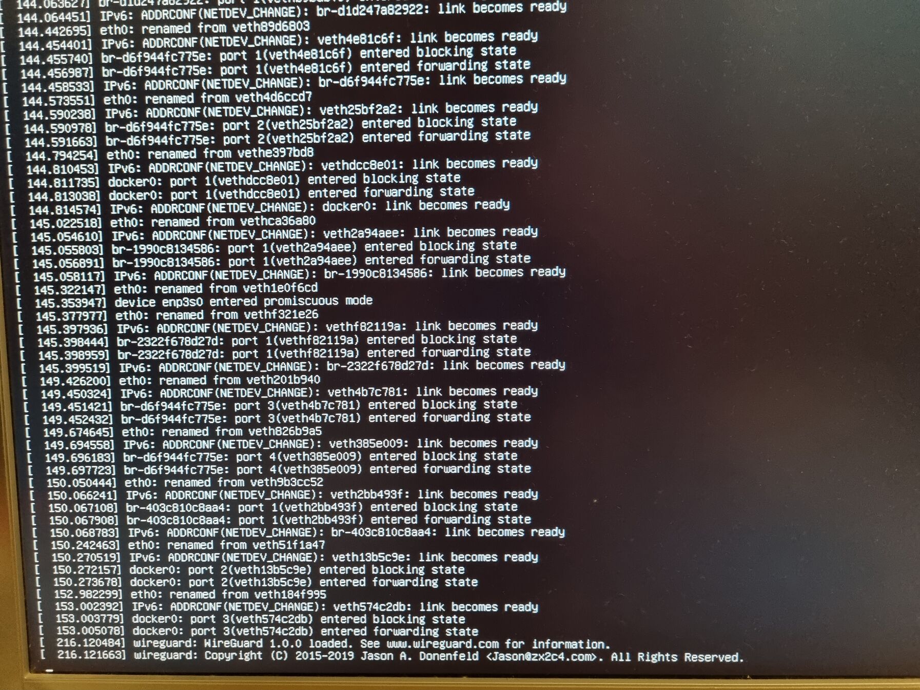

Nekem a wireguard-al lenne gondom. Nem akar működni, nem érem el távolról a szervert. Dockerhub leírás alapján futtatom (wg-easy-t):
docker run -d \--name=wg-easy \-e WG_HOST=xxxxxx.duckdns.org \-e PASSWORD=xxxxxxxxxx \-v ~/.wg-easy:/etc/wireguard \-p 51820:51820/udp \-p 51821:51821/tcp \--cap-add=NET_ADMIN \--cap-add=SYS_MODULE \--sysctl="net.ipv4.conf.all.src_valid_mark=1" \--sysctl="net.ipv4.ip_forward=1" \--restart unless-stopped \weejewel/wg-easy
A WG UI bejön, működik, QR kód hozzáadva telón az apphoz, de hiába. Jók a fenti parancsok? Ill. még egy kérdés. Ha update-elem a konténert szokásos stop, rm, pull, run parancsokkal, utána a QR kód változik? Gondolom igen!?Fura, most update-eltem, mert belépve mutatta a WG, hogy van egy update. De utána is ugyanazt írja:

Updated to Node.js v18.
VIszont most látom alul a dockerhub-on, hogy van egy ilyen use case. A Pi-Hole zavarhat be? -

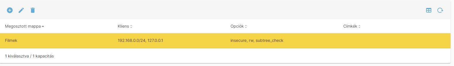

Na megcsináltam. A file az törlődött magától, ls paranccsal csekkoltam, nem található. Viszont a problémát sajnos nem oldotta meg
Most sem tudom kikapcsolni még az NFS-t.Rákerestem a hibára, amit az NFS engedélyezésnél dob, és basszus, csodák csodájára, ITT a megoldás! Ennyit kellett csinálni, hogy a kül. NFS verziókat kipipáltam, és utána engedte kikapcsolni, és a konfigurációs változást is sikerült betölteni!
Eszméletlen, hogy csak ennyi volt a megoldás.Köszönöm a tanácsokat, segítséget!

Leállítottam majd újraindítottam a gépet, nem segített persze. Monitoron ami a szerverre van dugva, láttam, hogy már bootnál is írja, hogy:
"A dependency job for nfs-server.service failed."Olvasgattam kicsit, és nem tudom, lehetséges-e, de van ez a másik üzenet, amit a journalctl ír:

Megpróbáltam, így néz ki, tehát elvileg jól adtam hozzá:
De nekem így is hibát dob a konfigurációs változások érvényesítésénél. Igazából nem is kéne nekem az NFS, egyszer próbáltam ki pár hónapja, de most meg így az a baj, kb semmit nem tudok csinálni, mert minden ilyen frissítésnél hibát dob. Valahogy le kéne tiltanom ezt az NFS-t.
