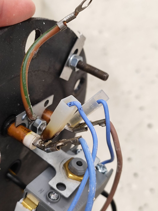

Ma kicseréltem a hőelemet a kazánban.
Begyújtottam az őrlángot és úgy maradt, örültem.
Aztán elindult a kazán is fűtött fél órát.
Mikor leállt gondoltam ennyi ezt megoldottam.
Csukom be az ajtaját pár lépés hallom, hogy kiold a mágnes szelep, az őrláng kialudt.
Reméltem ez volt a hiba de úgy tűnik nem. -

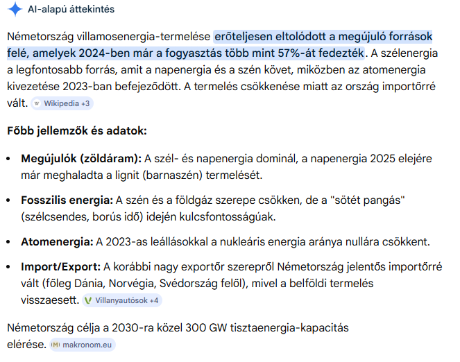

Leállították az atomerőműveket, nincs elég villany... Ilyen az, amikor sötétzöld politikusok irányítanak vágyvezérelve, a szakértők véleményét figyelmen kívül hagyva.
Villanyautó vs. belsőégésű motoros, kb. ugyanaz a helyzet megint...
Tologatják csak a megálmodott határidőket. -

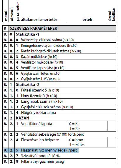

_NCT
Földgázzal nézve:
Max. névleges hőteljesítmény kW 24,0
Max. névleges hőteljesítmény melegvíz-termeléskor kW 24,0A melegvizes része ki van herélve, le van kötve (valamikor kombi kazán volt), a feltöltőcsap se működik, gyakorlatilag a fűtési rendszer visszamenőjén keresztül lehet tölteni.
Korábban a nyomáskülönbség kapcsoló rendszerint kinyitott, ez volt az előjele.

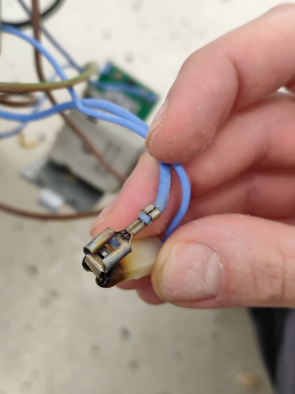

Az a kva kazán éjszaka leple alatt úgy döntött hogy felkelt, mintha csapágygolyók futkosnának benne. Ilyen hangja van mint a videóban, csak egy kicsivel hangosabb, mondjuk én ledobtam róla a burkolatot.

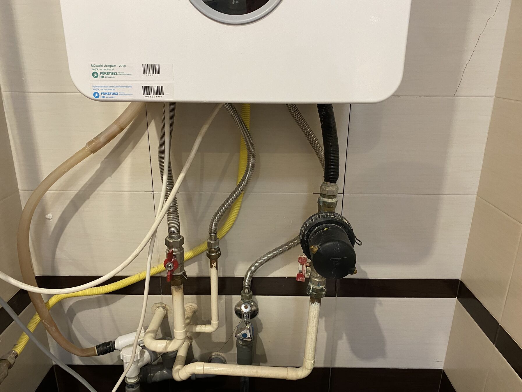

Megpróbálkozok itt is a kérdésemmel:
Szeretnék felújítani egy fürdőszobát. Ebben a fürdőben van egy gázos átfolyós vízmelegítő ami kéményen keresztül adja ki a füstgázt, és a helyiségből szívja a levegőt, amit szintén szeretnék cserélni egy hasonló kivitelre.
Ennek mi a menete? A vízvezeték szerelőm utánajárt, és ő azt mondta hogy csak fekete úton lehet ezt a cserét megoldani, inkább gondolkodjak villanybojler úton. Tud valaki erről információt szolgáltatni?
Közben írtam az MVMnek is hátha adnak infot.
Köszi előre is! -

Szóval nekem sehogy nem jön ki a csere.Ami még mindig érdekel a hőelem érzékelők rögzítése univerzális vagy figyelni kell milyet vegyek az én kazánomhoz?
Láttam olyat youtube-on, hogy kimérhető a feszültsége. Ez mindegyikre igaz? -

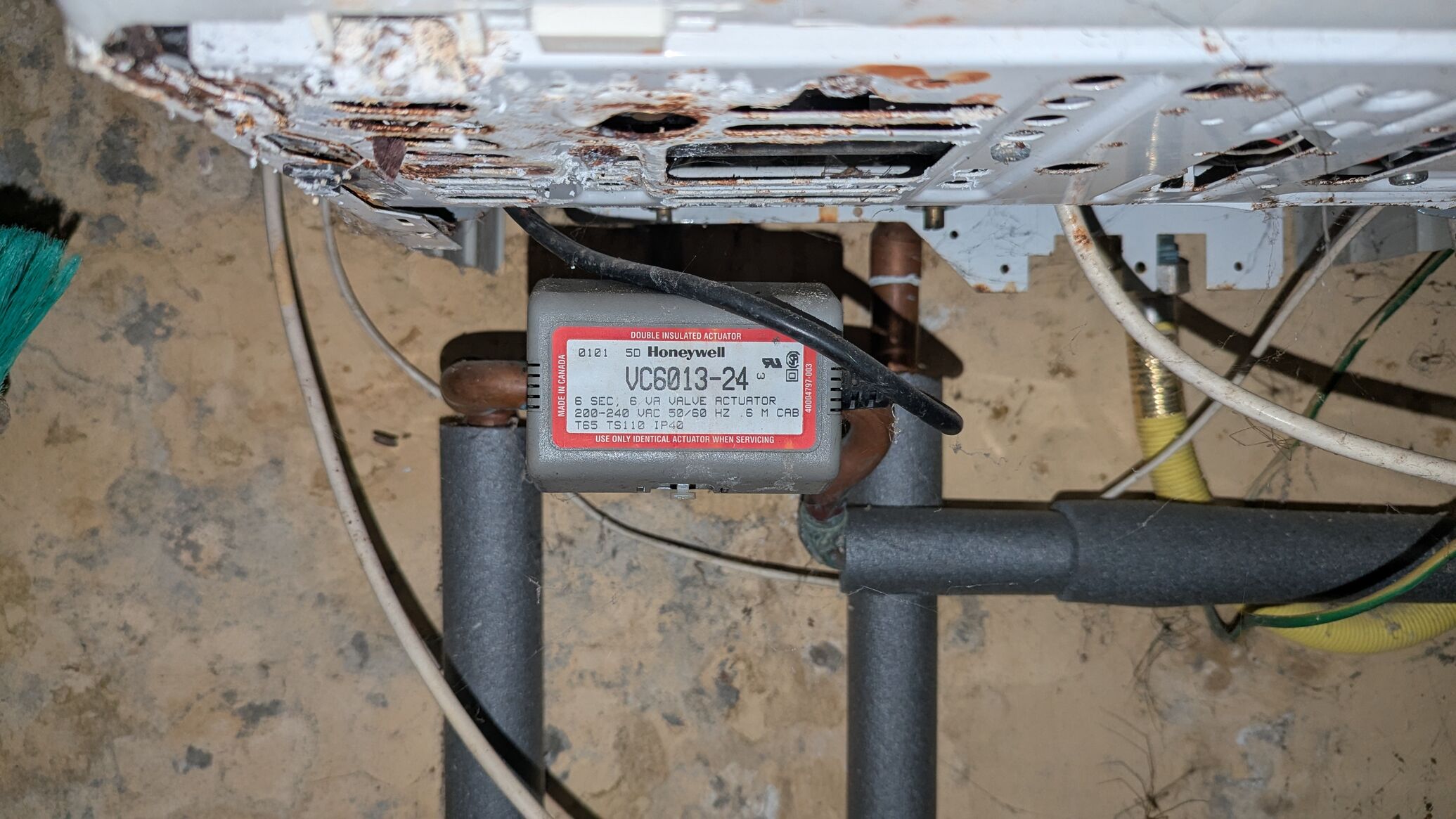

Ám a tömegáram jól van? Gondolom mindenki tudja, hogy ugyan a kazán csati 3/4", de azonnal minimum 1 dimenziót ugrunk, vagy ha kell többet is - felfelé...nem pedig lefelé...
Elhiszem, hogy ez a ritka, de mivel én csak ezt "ismerem", ebből tudok kiindulni.
Ez a váltószelep van a kazán alatt, itt közösíti a visszajövőket:
Tippre azt mondom, egyszerűbb volt egy fűtőkazánt legyártani, és így oldották meg, hogy tudjon HMV-t gyártani.
Ezen van egy tekerő, lehet vele csak fűteni / csak HMV-t gyártani, illetve van egy állás, ahol mindkettőt megcsinálja, itt viszont az a koncepció, hogy amikor már készen van a melegvíz, akkor vált fűtésre.Ebben reménykedek, hogy egy alapból fűtéshez beszerelt, de ugyanilyen típus nálam fog tudni HMV-t gyártani.

Az nagyon ritka, én csak ipariban tudok. Mindig 2 féle készül: fűtő vagy kombi szerintem.
Akkor félreértettelek, én viszont azért kérdeztem, mert nem tudom, anno ebből a kazánból 1 vagy 2 féle készült annak megfelelően, hogy ki milyen célra vette? Bár nekem is úgy logikus, hogy a váltószelepet ugyanúgy lekezeli az a kazán is, amihez nem szereltek be, mivel eleve csak fűtésre vették, és emiatt a gyártó nem futtatott párhuzamosan 2 konstrukciót.
Gondolom a panelen ugyanúgy megvan a helye a csatlakozásnak.Ugye itt pont az kavarja meg a dolgot, hogy ritka a külső váltószelepes, nyilván egy belső váltószelepes kazánnál eleve nem kérdés, megvásárolják-e magát a váltószelepet.
A donor kazánhoz viszont fizikailag nincs is váltószelep. -

Na, de pont arra utaltam, hogy ha úgyis kívűl van biztosan jó lehet! Ez a gyakran, a mostani kazánoknál inkább - mindig -, kivétel az ipari felhasználás.
Nem kioktatás, ha annak veszed, azzal nem tudok mit kezdeni.
Szerelő mondta, hogy a váltószelep gyakran a kazánban van, néhány fűtőkazannál viszont kívül. Van, amelyiknél az előremenőt kapcsolja, van, amelyiknél a visszatérőt. Nem a seggemből húzom elő ezeket.A kérdés számomra továbbra is az, hogy egy teljesen ugyanilyen típust attól függetlenül, hogy csak fűtésre használtak, fel tudok-e használni az enyém helyett, ami bár ugyanaz a típus, de én használati melegvíz előállítására is használom. Mivel a donor kazánhoz eleve nincs váltószelep, hiszen nem használták HMV-re. Enyémhez van, a kazánon kívül, alatta egészen pontosan.
Nem érdekel, ki mennyi ideje van milyen szakmában, csak beszéljünk már emberként egymással.
ozark
csabyka666
#9700
Köszönöm szépen a teljes körű (ki)oktatást, tudom hogy működik, bár én még csak 30 éve vagyok a szakmában...
Tehát: a gyári fűtő kazánban BENNE van a váltószelep, és ennek az állása attól függ, hogy éppen a HMV tárolót, vagy a hőleadókat fűti. A kombi kazánban IS van váltószelep + egy HMV hőcserélő. Valóban ezt a tárolófűtést akár egy kombi kazánnal és egy készüléken KÍVÜL található váltószeleppel is megoldható, csak ha eleve fűtőkazánod van ez teljesen szükségtelen, annyi hogy van egy külön visszatérő ága a tárolónak a készüléken, az előremenőt pedig értelemszerűen az előremenő ágból valahol kikötjük...
