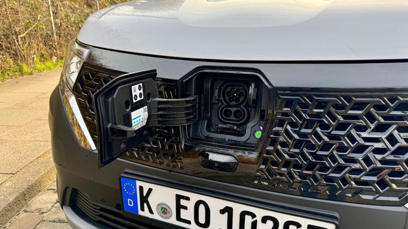

Nem tudom mennyire gyakori, de ma belefutottunk jelentősen lekorlátozott oszlopba.
Békéscsaba, Szarvasi úti OMV, papíron 2x300 és 2x200 kw, matrica szerint 150 és 270-re már eleve korlátozva (hogy /oszlop vagy /csatlakozó az passz). Na ebből lett az, hogy az erősebbik tudott 120 kw-t.

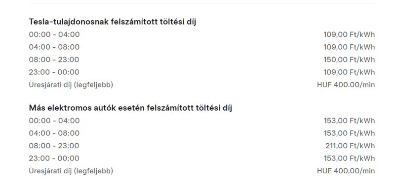

Appról indítva 279 ft/kwh, ennek fényében nem túl megérős. -

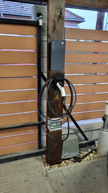

Hálózatfigyelős, 11kw-os fali töltőt vennék a garázsba 200 körül. Ezt a kettőt találtam, szerintetek melyiket vegyem (vagy ha van más ötlet, az is jöhet):
Nevby DLB Aura
https://www.nevby.hu/termek/nevby-dlb-aura-11-kw-fali/GS-11PV - (Honors EVE + EM3)
https://e-autotoltokabel.hu/product/gs-22pv-kompakt-22kw-tolto-berendezes/(lefagy a prohardver, ha linkként teszem be)
Nekünk Nevby van a 22 kw-os változat, kb. egy hónapos, eddig csont nélkül teszi a dolgát. Magyar a menű és van hozzá magyar leírás, telepítési útmutató, ha ez számít.
mjani1172
Akkor ez eldőlt
biker
Nevby DLB Aura
A második, mert az tőlem megy majd
a "peha" kuponkóddal -5% ami 217.050Ft ingyen szállítással -
