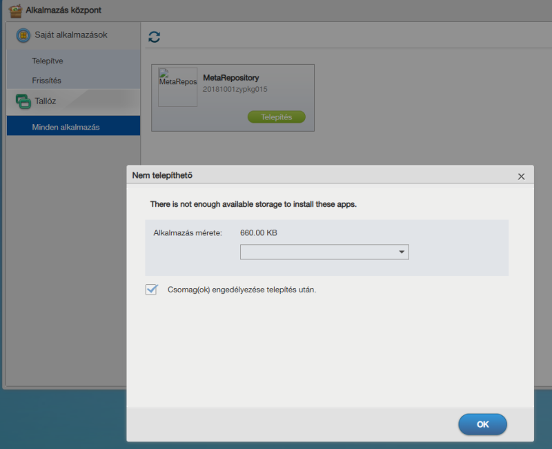

HELP!
Miután az csomagod segítségével (frissitve a csomagban lévő FW-el a NAS-omat) megpróbáltam, de nem sikerült az NFS teleptése, kikapcsoltam a NAS-t. Másnap (azaz ma) bekapcsoltam, de sajnos eltűnt a NAS, a Starter Utility nem találja. Probáltam a hosszú Reset-et is, de az sem segített. Érdekes módon a Windows hálózatban látom a NAS merevlemezét, de nem tudok bejutni a NAS kezelőfelületére. Tudsz/tudtok segíteni? Teljesen kétségbe vagyok esve, mert korábban (az NFS próbálkozásom előtt) teljesen jól működött a cucc. Sikerült papírnehezéket csinálnom belőle?
Hát ez fura. A Google előzményekben megtaláltam a NAS-om URL-jét, és ezzel:
http://192.xxx.x.xxx/r51280,/desktop,/
be tudtam jutni a NAS kezelőfelületére. A NAS Starter Utility ugyanakkor továbbra sem látja a NAS-t, és az NFS-t se tudtam még ráerőszakolni.
grillbrill
csendes újonc
HELP!

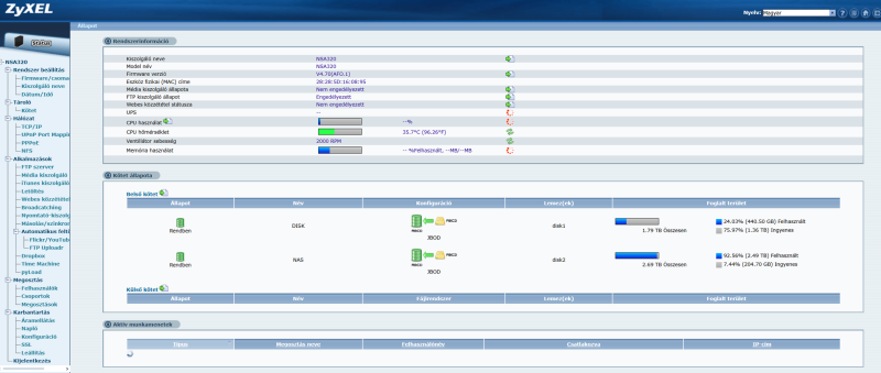

Bocs a láma kérdésemért. Már régebbről van egy NAS326-om, de egy jó ideje nem használtam. A FW-je V5.11(AAZF.4). Azt szeretném megkérdezni, hogy hogyan tudnám rá telepíteni/aktiválni az NFS protokollt? Manuális FW-frissítéssel vagy package installal megoldható?
grillbrill
csendes újonc

Vásároltam egy NAS326-ot, Transmission-t szeretnék rá telepíteni, ami nem is olyan egyszerűnek tűnik...
Ebben szeretnék kérni segítséget.Eljutottam a MetaRepository feltelepítéséig -nem tudom, hogy ez mindenképpen szükséges-e, de erre indultam-, viszont más alkalmazás nem jelenik meg az Alkalmazás központban.
A https://logout.hu/bejegyzes/odrif_nas_326_telepitese.html alapján már az FFP-t sem látom
(átjáró és DNS átírva -hogy biztosan ne csatlakozzon a netre- mégsem jelenik meg a csomagok közül semmi)
MeteRepository-ra kattintva:
Köszönöm, ha tudtok iránymutatást adni ezzel kapcsolatban.
Üdv:
GagaPróbáld ezzel: [link]
Mivel a MetaRepository már fentvan csak át kell írnod a leírásnak megfelelően és onnan folytasd. -

Most azzal szembesültem, hogy a régi mentéseim nem látja a MacBook, mert a Zyxel afp-t használ, ami új Mac OSben már nem használható.
Van ebben tapasztalat, hogy tudok átállni apfs-re? Zyxel GUIn nincs semmi beállítás -
