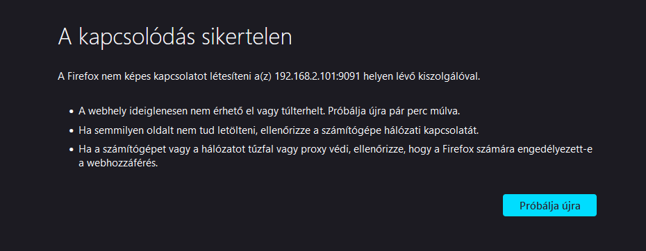

Tisztázzuk, hogy a Transmission webes felületéről (abból is melyik, eredeti vagy culturist féle) beszélünk vagy Transmission Remote GUI ?
"azonban a :9091 kezelő oldal nem elérhető."
Telepítetted is vagy csak bemásoltad? -

Így tettem. azonban a :9091 kezelő oldal nem elérhető. Illetve a két bejegyzés közé kell valami elválasztó karakter? pontosvessző vagy valami ilyesmi? Mert ha mind a kettőt beillesztem egymás után akkor csak a utóbbi jelenik meg a csomagok között. Tudom sok a kérdés de mondtam hogy láma vagyok.
Korábbról nem rémlik, hogy kellene látnom a transmissiont az alkalmazások között vagy nem?oké. a bejegyzések között hagytam egy üres sort. most látom mindkettőt a listában

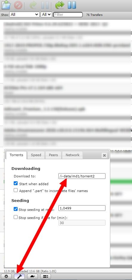

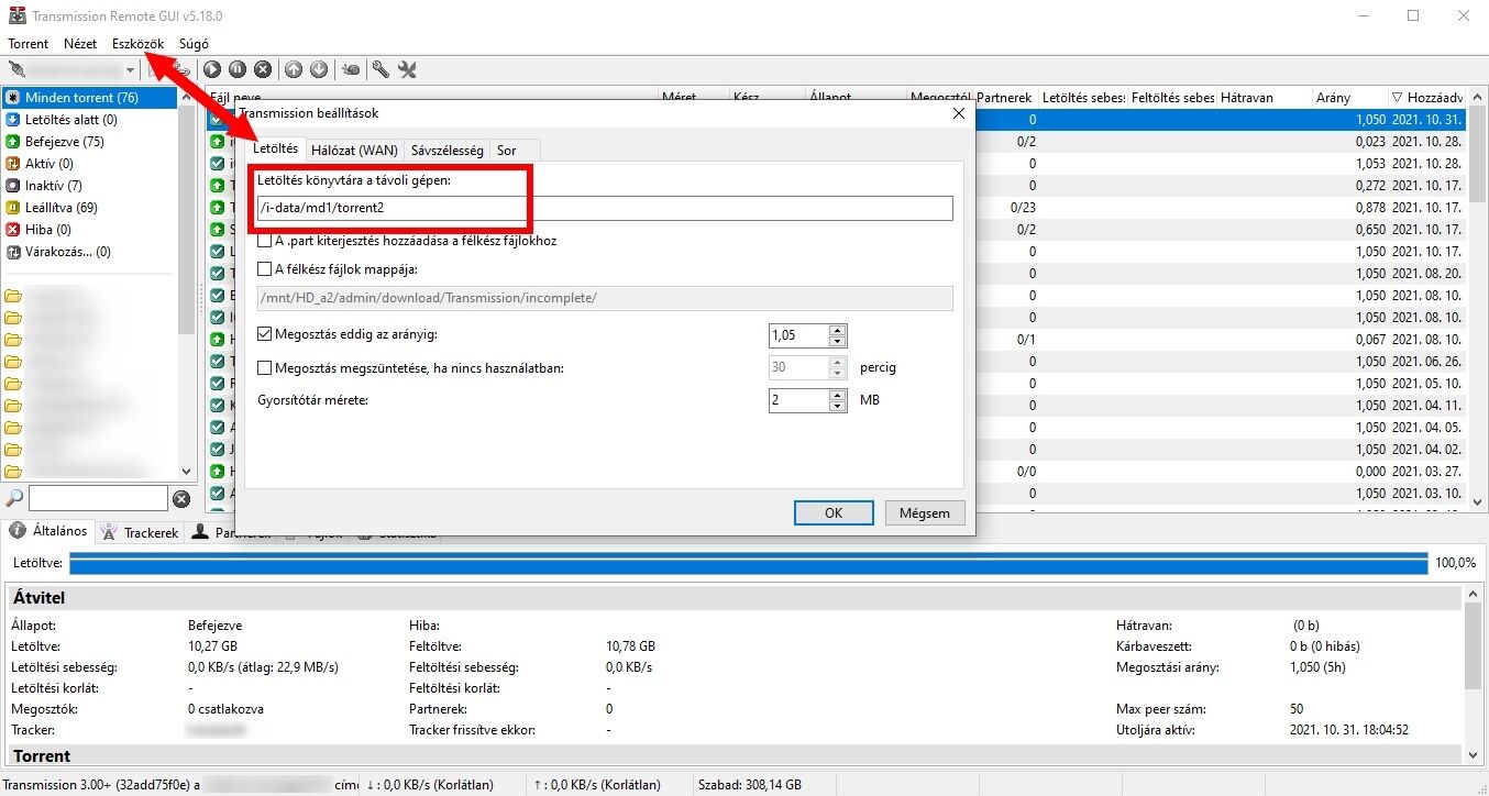

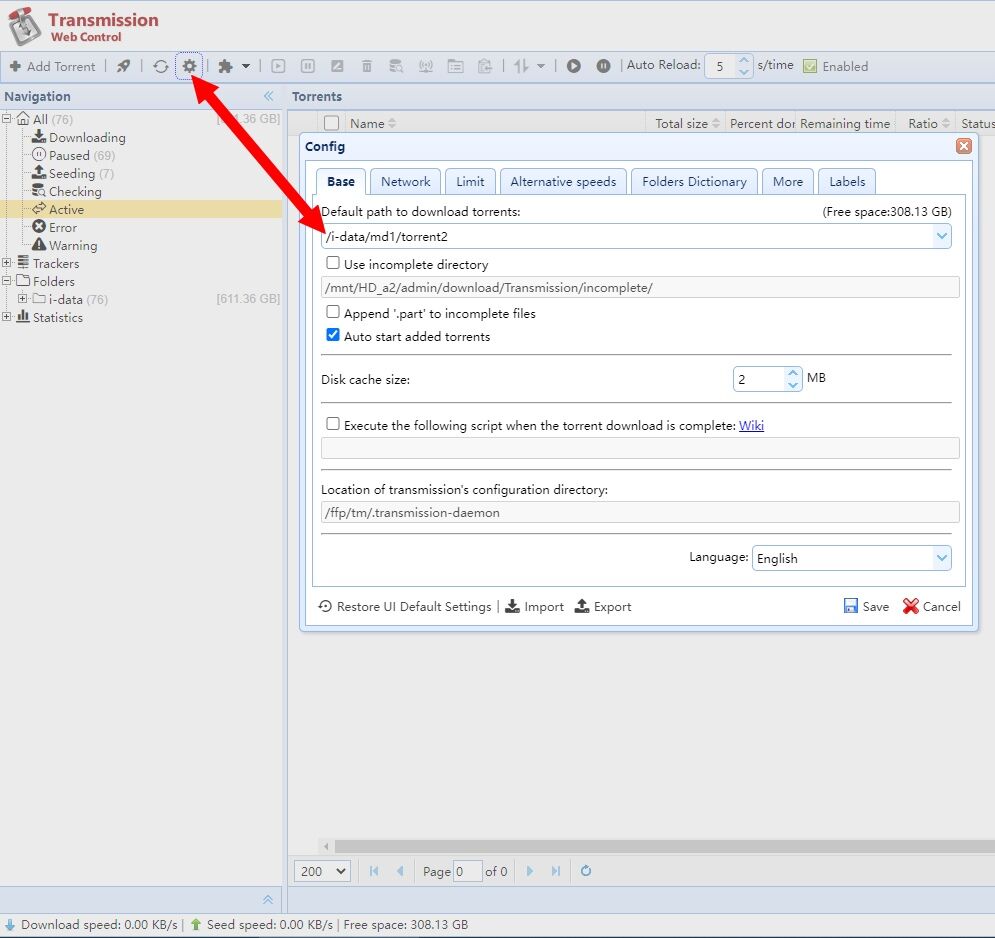

Üdv, két merevlemez van a nasban , külön köteten.
Volume1 lemezt látom a fájl rendszerben a transmission-ban, de a volume2 nem találom sehol hogy megadjam azt letöltési helyként, hogyan érem el a volume2 merevlemezt? -

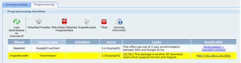

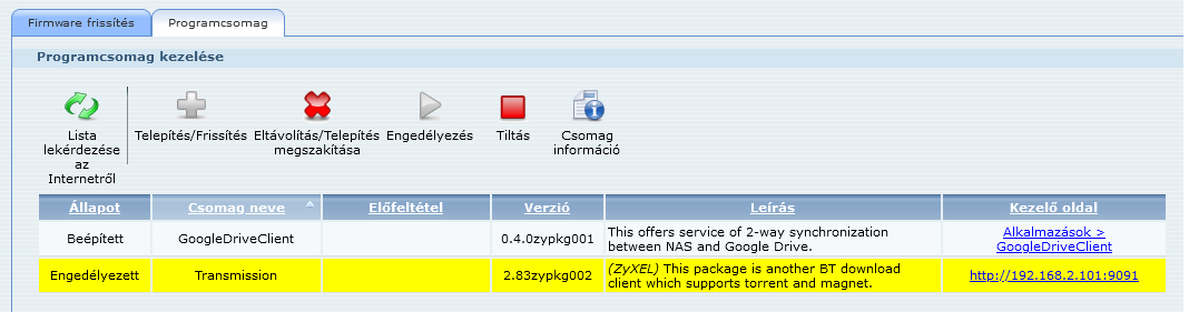

Google drive klienst tudok adni gyárit: [link]
zypkgs-be ez kell:
Package: GoogleDriveClientVersion: 0.4.0zypkg001Description: This offers service of 2-way synchronization between NAS and Google Drive.Depends:Size: 1261549Installed-Size: 2014981Architecture: armZy-Model:IsBuiltin: YTreeLocation: Applications:GoogleDriveClientZyURL: GoogleDriveClient/apps_google_drive.htmlFilename: GoogleDriveClient_0.4.0_arm_001.zpkgTransmissionból szégyen ezt a régit használni, de csatolom...: [link]
(FFP alá 3.00+ van, ezt fordítottam utoljára vagy másfél éve.)zypkgs-be:
Package: TransmissionVersion: 2.82zypkg002Description: <i>(ZyXEL)</i> This package is another BT download client which supports torrent and magnet.Depends:Size: 1644679Installed-Size: 3714061Architecture: armIsBuiltin: NZy-Model:Filename: Transmission_2.82_arm_002.zpkgMD5SUM: 1e5aa8d2785a4a67ebd330fa4913df0b -

Üdv , két merevlemez van a nasban, külön csoport külön kötet . A volume1 helyett a volume2 re szeretnék letölteni de nem találom az elérési útját, tudja vki hol keressem?

Tomi8822
Üdv valaki tud segíteni? Töröltem az ffp mappából a bin és share alkönyvtárakat, most nem jön be a nas főolda, próbáltam a rövid és hosszú resetet nem segített . Most nem tudok belépni a nasra sehogy, van valami megoldás vagy kuka?
Tomi8822
Üdv , sikerült letörölni az ffp mappában lévő bin és shares mappát, most nem jön be a nas kezdő oldala, próbáltam a gyári visszaállítását nem segített. Hogy tudom megoldani a helyzetet?

Abban kérném a segítségeteket, hogy a Transmissionban milyen elérési útvonalat kell megadni, hogy a Volume1 (1. HDD) helyett a Volume2-re (2. HDD) csinálja a letöltést. Alapból a /etc/zyxel/storage/sysvol/... az elérési út, ami a Volume1-re mutat. Hogy tudom ezt a Volume2-re változtatni?

Üdv , van egy nas326 szerverem és az a gond hogy be állítom az FTP kapcsolat engedélyezését , működik is rendesen, távolról és helyi kapcsolaton keresztül jelszóval is. Áramszünet esetén az FTP kapcsolat újraindulás után inaktív, újra be kell lépnem a nas-ba és be kell kapcsolnom, lehet ezt valahogy fixalni hogy újra indítás után bekapcsolva maradjon a szolgáltatás ?
