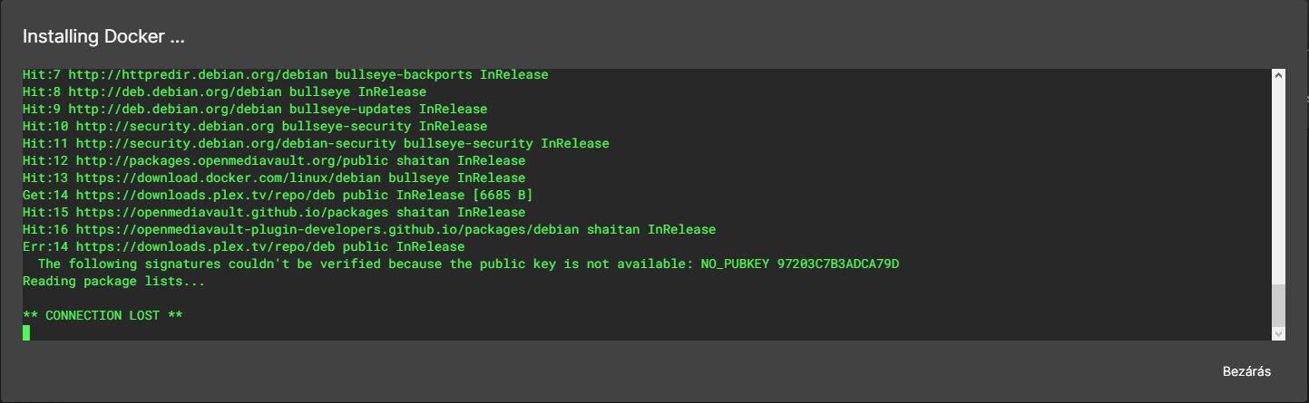

Docker telepítés közben ezt a hibát kapom "NO_PUBKEY" hibát kapom:
A topikban rákeresve nem hozott megoldást amit találtam: megoldás
Itt jól értem csak ennyit kell beírni ssh-n:apt-key adv --keyserver keyserver.ubuntu.com --recv EDEE7D73
Mert nekem nem oldotta meg a hibát.

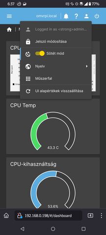

Az mitől függ,hogy lehet vagy nem "sötét mód" verziót választani? Van egy régebbi telepítés amin van,ami gépre meg most telepítettem azon meg nem lehet?

KVM update még mindig nem akar működni. Valaki tudja, mi lehet a probléma? Hibának ezt kaptam:
Failed to read from socket: Connection reset by peerOMV\Rpc\Exception: Failed to read from socket: Connection reset by peer in /usr/share/php/openmediavault/rpc/rpc.inc:172Stack trace:#0 /usr/share/php/openmediavault/rpc/proxy/json.inc(97): OMV\Rpc\Rpc::call()#1 /var/www/openmediavault/rpc.php(45): OMV\Rpc\Proxy\Json->handle()#2 {main} -
