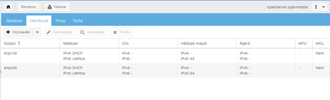

kokopo
Hello
Van egy epitett nas-om (J3355B-ITX) OMV5 telepitve
A szabad slot-ba tettem egy gigas halokartyat
[kép]"enp2s0" az alaplapi halokartya, amin keresztul kapja az internetet
Mit kell beallitani hogy a masodik halokartya-ra ("enp1s0")tovabbkuldjem a netet?
Koszi -
kokopo

Ezert gondoltam hogy mivel a nas amugy is mindig megy, hogy onnan egy plusz halokartyaval osszam meg a netet es a nas tartalmat tovabb a box-nak
Ha az omv nem kezel 2 halokartyat, lehet beteszek egy switch-et, de mivel debian, gondolom csak ossze lehet valahogy hozni ... -

Arra gondoltam, hogy a nas-ba teszek egy halokartyat (lan vagy wan, mindegy) es arra teszem a tv boxot -

Vagy 1 epitett nas-om ( ASRock J4105-ITX )
Ha beleteszek egy JR45-s halokartyat (usb, pci) az OMV megtudja osztani a netet az eth1-el, ugy hogy a DLNA es a tobbi nyalanksag is megmaradjon?
Koszi -
