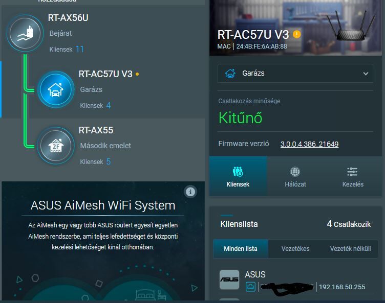

Várjunk csak, lehet, hogy én nem jól értem azt, hogy DHCP tartományon kívüli címet megadni? Akkor nem tudom jól értem-e, én eddig azt hittem, ez azt jelenti, hogy ha nekem a DHCP tartomány 192.168.50.2-től 254-ig van, akkor 192.168.50.255 és afeletti címeket adok meg. Vagy akkor a tartományon kívüli cím a 192.168.0.x lenne? De akkor a hálózaton lévő dolgok, amiknek eltér a tartománya, látják egymást? Hú, nem akarom ám tovább borzolni a kedélyeket, és tovább értetlenkedni!?
Gabesz87
szpeti40
#18882
Na ezt most nem értem
Régen 192.168.0.22 volt. Ok, a 192.168.50.255 nem jó a lentebbi okból. De mi baj van a 256-tal? Miért nem tudom beírni?#18883 Horvi:
igen, így van, 2-től 254-ig van a DHCP, az 1-es a router LAN IP-je. Akkor most amit nem értek:
1. Milyen DHCP-n kívüli IP adható akkor tehát?
2. Miért baj (vagy nem ajánlott) ha DHCP-n belüli IP-t adok meg? Merthogy ezelőtt is úgy volt amúgy, a 0.22 DHCP-s IP volt, és nem volt vele gond). SZóval ha adok most is pl. egy 191.168.50.22-t?Bocsánat az értetlenkedésért, de mint modntam, nem annyira vágom a hálózati dolgokat.
Gabesz87
#18881
Hát a .256-ot meg biztosan nem fogod tudni megadni.
Próbáld meg a .50-est, vagy nemtudom hanyas volt régebben."Nincs kedvem átvariálni az egész DHCP-t, meg akkor a router LAN IP-t is (50.1-ről)? Vagy azt nem muszáj változtatni, az független lehet a DHCP-től?"
Röviden nem kell átvariálni, csak érvényes címet adj meg. Azt hittem egyértelműek ezek a dolgok, azért mondtam, hogy DHCP-n kívül adj meg címeket, de ezt inkább felejtsd el, nem mondtam ilyet

Nem ugyanaz végzi, mert eddig a Telekomos eszköz volt a router, a saját Asus routerem csak AP volt. Most meg ugye az én eszközöm route-ol.
Igencsak bonyolult a hálózati topológia. 3 szint, szintenként 1-1 Asus router, kábeles AiMesh hálózatban vannak (AX56U a main router, a Digis modem után, a fsz-en, és a 2 másik emeleten van 1-1 node, AC57U v3, és egy AX55). Az OMV-s gép lent van az AC57U-ra kötve. Itt látszik is (Asus nevű az OMV-s gép):
Gabesz87
#18868
"Digis modem bridge módban, így a saját eszközöm a router. Más lett a tartomány, eddig 192.168.0.x volt, most 192.168.50.x."
Ebben az esetben nem kellett volna változnia a LAN IP tartományodnak, mert ugyan az az eszköz végzi a routeolást, aki korábban is, csak a hálózatod WAN oldalán történt változás.Hova van kötve az a gép?
A digis eszközre vagy arra a routerre ami a T-s időszakban is végezte a forgalomirányítást? -

Segítséget szeretnék kérni! Ahogy írtam pár napja, szolgáltatóváltás volt! T-ről Digire. Digis modem bridge módban, így a saját eszközöm a router. Más lett a tartomány, eddig 192.168.0.x volt, most 192.168.50.x. Természetesen nem érem el az OMV-t. Localban bill+monitorral bejelentkeztem, omv-firstaid paranccsal végigzongoráztam a hálózati konfigot, adtam neki egy DHCP tartományon kívüli IP-t. Először Errno 11 resource temporarily unavailable hibát dobott hosszas várakozás után. Keresgéltem google-ben, és írták, hogy meg kell adni DNS-t. OK, köv. próbálkozásnál megadtam a 8.8.8.8-at, így sikerült is, kiírta, hogy sikerült a hadművelet. Viszont mégsem érem el, pingelni sem tudom. Pedig a routeren látom a számára kiosztott IP-t. Mitévő legyek?
Gabesz87
Jelenleg a T-s eszköz a router, a saját eszközeim (van 3 Asus router kábeles AiMesh-ben) csak AP-k. De a Digivel a szolgáltatói eszközt bridge-be tetetem majd, és az én routerem lesz a router. Most a DHCP tartományból van adva az OMV_nek egy fix IP (amit ugye a T-s HGW-ben állítottam be).
