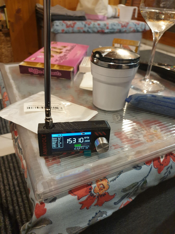

Ugy ertem hogy lehet ilyen kicsi (42cm) rovid, kozep es hosszuhullamra? 30khz-30Mhz Aktiv, de hogy mukodhet, tekercselt?
Megakadt a szemem ezen a vevon (meg az aran), es ehhez ajanljak az antennat."hogy lehet ilyen kicsi"
A Sokol rádióban is milyen kicsi antenna volt..

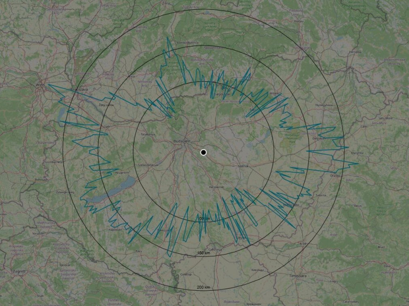

az eddigi 40-50km-ről megnőtt 150-160km-re a vételi távolság maximuma

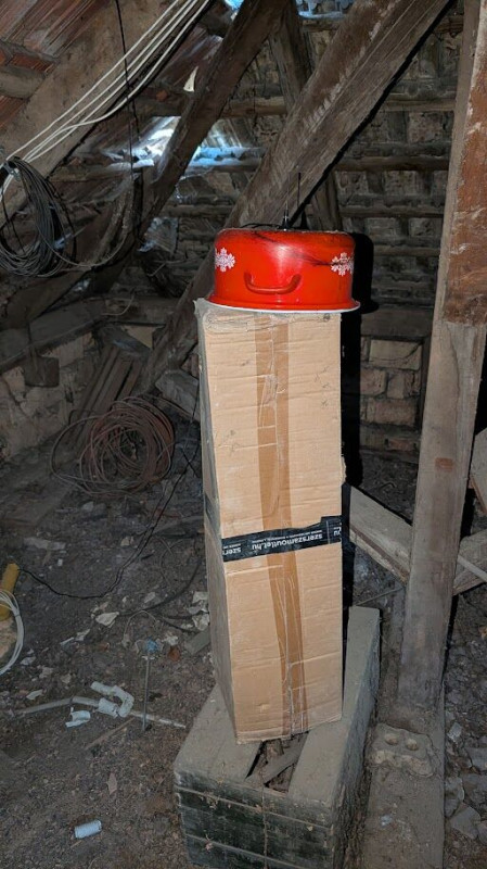

Volt ma egy kis upgrade. Vagyis nem egyértelmű, hogy upgrade-e
A lábast lecseréltem egy tepsire. Nagyobb felület, laposabb, azt hittem jobb eredményt érek el. A vétel inkább egyenletesebb lett, de a max range az szerintem csökkent is kicsit. Ja, meg a karton lábat kicseréltem egy professzionális szétvágott raklaprara

2019-be vettem ezt a ADS-B vevőt, de akkor a project vége előtt idő hiányában félbe szakadt. Aztán a minap elő került a cucc, így a lelkesedésem is. Beüzemeltem, de a kb 2,5m antenna kábel sokat nem engedett, éppen elért az ablak mellé belül az antenna. Aztán ma jött a megvilágosodás, hogy hülye vagyok, mert a padlás közelebb van mint az ablak, miért nem viszem én ezt az antennát fel. Felvittem, egy pici javulást észre vettem, de a wao faktor most jött, mikor megkapta a nagyon profi ground plane-t az antenna
Találtam még nem használt tepsit, ezt azt, ezért is kérdeztem, hogy vajon mennyire számít a méret?
Meg az alak?
Este már nem fogom flexel vagdosni egyiket sem, de érdekes tapasztalás volt már most ez is. Az eddigi 40-50km-ről megnőtt 150-160km-re a vételi távolság maximuma

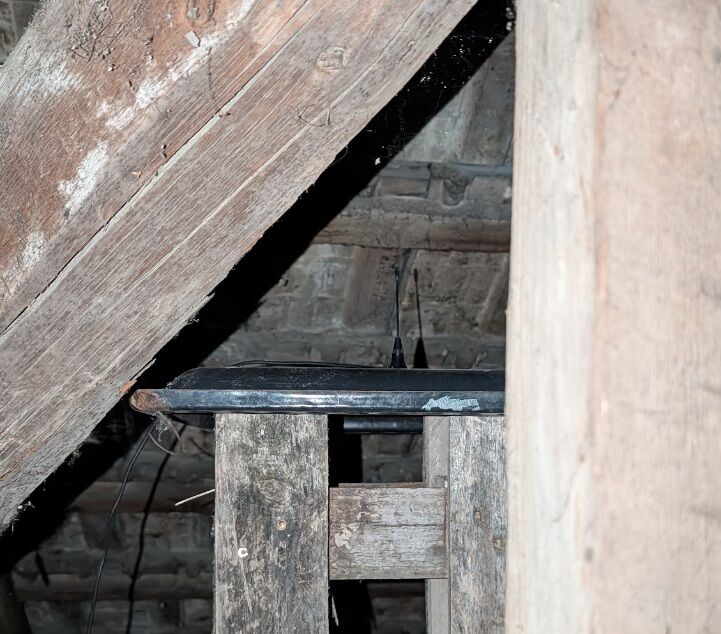

ADS-B vevő antennát költöztettem fel most a padlásra. Egyenlőre csak parasztba betámasztottam két fa közé, de gondoltam csinálnék neki valami konzolt, meg akkor adnék neki fémet alulra. Autóval azért nem parkolnék fel a padlásra
A forma mindegy? Pl egy 1 méter hosszú, de 20cm széles zártszelvény megelel egy mondjuk 40x40-es vas lapnak? Vagy az alak is fontos?na még csak nem is ugyanazt a mozit néztem...
A forma mindegy? Pl egy 1 méter hosszú, de 20cm széles zártszelvény megelel egy mondjuk 40x40-es vas lapnak? Vagy az alak is fontos? -

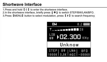

Aliról vettem egy Si4732-vel modolt Quangsheng UV-K1(8)-at. Így első ránézésre messze jobb a vétele az alsóbb sávokban, meg középhullámon is, mint a legutolsó verziójú UV-K5 modnak.

kertben a sövényben
A vevőhöz kaptam az antennát, nem én csináltam, de fogok majd
