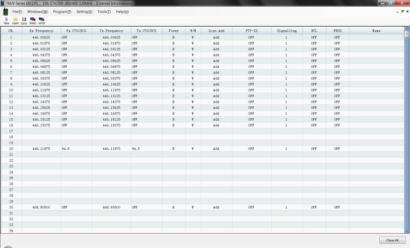

ez a kínai koppintás koppintása, UV5R_ENG nevű szoftverrel lehet programozni, a chirp hibát dob rá.
1 hete rendeltem egy másik uv5r-t, arra kíváncsi leszek, tesómnak is rendeltem, azzal nem volt ilyen programozasi anomália, a repsávot azzal nem is néztem, engem annyira nem izgat, hogy mit mondanak a repcsin. -

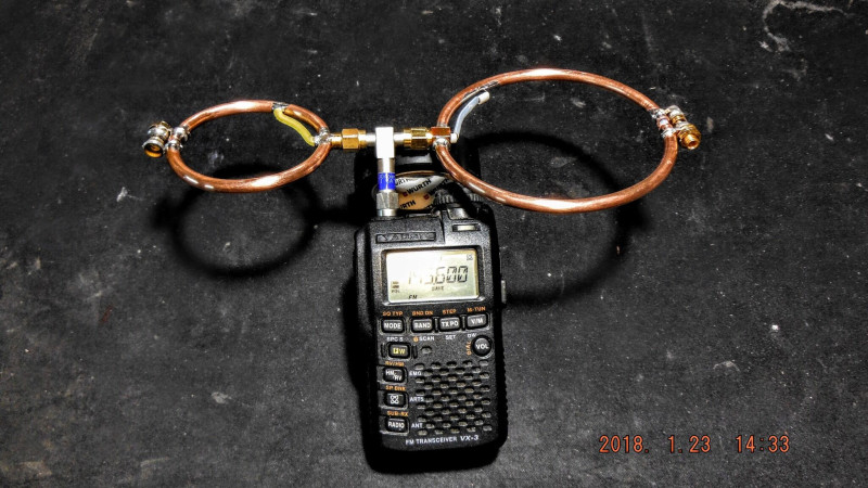

nem akarlak rábeszélni semmire, de anno kb 20 éve remek kísérleteket végeztem magnetic loop antennával... magasabb frekikre..pici,tenyérnyi.. [link] valahol van online kalkulátor is..

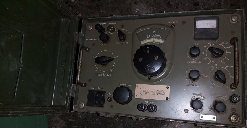

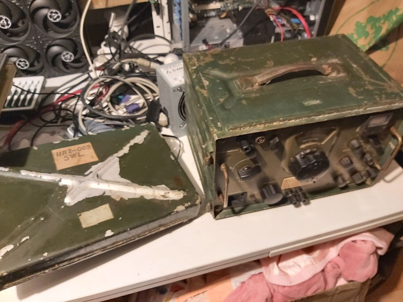

Keresgéltem és valóban elhunyt decemberben egy rádióamatőr.
De neki nem ez volt a száma, bár kitudja mi a története. Lehet ez is hozzá tartozott. -
Kicsirics77
MasterDeeJay #4241 üzenetére
Swl az megfigyelő állomást takar, vissza lehetne keresni mert mai napjg van olyan amatőr aki swl számot ad ki.
valószínűleg már nem él az eredeti tulaj,ezt meg kacatnak tartották és ment a kukába. -
Még nem válaszoltak. Amúgy HA2-003 SWL volt a hívószava az eredeti tulajnak (vagy minek mondják)
Kicsirics77 #4239 üzenetére
Ok! Köszi!
Kicsirics77
MasterDeeJay #4238 üzenetére
mindenképpen keresd meg a ha5kdr csapatát, rendkívül jó szakemberek vannak és nagyon segítőkészek is, magadtól ne kendácsolj mert hamar gallyra megy a rádió, ha egyáltalán jó.
sok sikert hozzá -
Kicsirics77 #4236 üzenetére
Tápja nélkül nehéz lesz, megtaláltam róla minden infót de házilag kell hozzá tápot építenem.
A kuka mellett volt egy olyan doboz mint a tápja de abba egy halom alkatrész volt, esélyes hogy az volt maga a táp de darabokban.
Rákérdezek, illetve kipróbálom hogy egyáltalán működik-e. -
Kicsirics77
MasterDeeJay #4235 üzenetére
Szép fogás, sajnos felénk nincsenek ilyen kukák. A ha5kdr csapatával vedd fel a kapcsolatot a weboldalon, szivesen segítenek neked.

UV9R plus az áldozat.
Chirp hibaüzi letöltésre a rádióról:
Error reading data from radio: not the amount of data we want.
A rádiót pingelni tudom a szoftverből, a kijelző felvillan rá. Több gépet is néztem és több rádiót is. Van tipp? Interneten ami volt kimerítettem.

1x ha... belenéznék egybe..mellesleg a chirp ubuntu alól sokkal gyorsabbnak tűnik.. (miután elvégzi az ember fia a megfelelő beállításokat.. -jogok,csoportok..)
ja, eredeti cps még mindig nincs... ezért az img jól eltéve...majd elfelejtem: buék!

Érdekes, ugyanilyen felületű és működésű a program, amivel Radtel klónokat( pl.: Jianpai 8800 Plus-t) lehet programozni. A hátránya, hogy nem chirp kompatibilis, nem lehet csak úgy bemásolni a komplett frekvencia listát chirpből, sem importálni, hanem cellánként kell bemásolni az értékeket.
Ezt csak úgy itt hagyom, hátha valakinek jól jön később. Szóval a Baofeng UV-17M-et végül ezzel a szoftverrel sikerült programozni: Baofeng T6UV Series Ránézésre kicsit fapados, de működik.

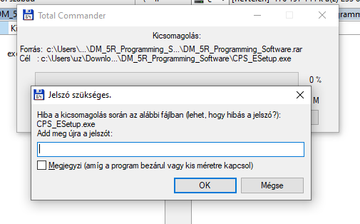

Nekem nem kér jelszót a letölthető rar file, de átraktam neked zip-be, itt van:
https://filetransfer.io/data-package/7pVyDWzf#linkAmúgy elindítottam ezt a telepítőt, de az első képernyő után ki is lőttem. Egyrészt mert nekem felesleges, nincs már hozzá rádióm, másrészt mert kb. úgy nézett ki, mint anno a Win95/98-as telepítők. Az exe file is 2004-es a csomagban.

a linken jelszóval védett file van...
gondolom te sem nem emlékszel rá...
