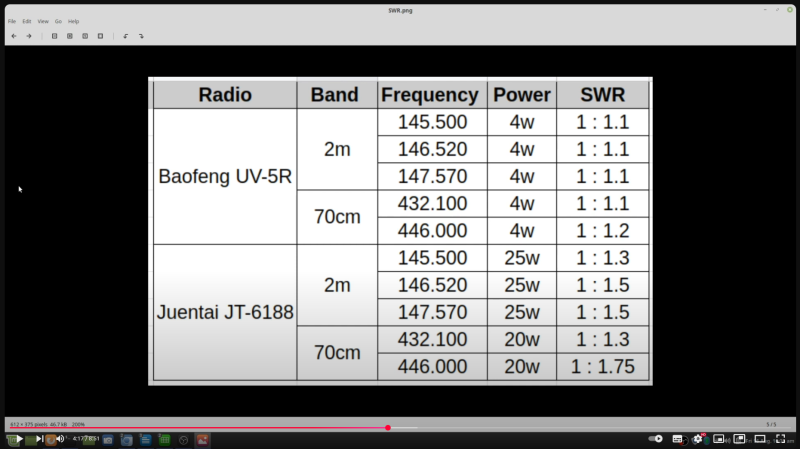

Közben megtaláltam a régi videót(6 évvel ezelőtti), ahol először láttam ilyen taktikai antennát tesztelve jó eredményekkel. [link]
Ott egész jó SWR értékeket produkált kézi rádión. Sajnos amit a videóban teszteltek, annak csak az amerikai amazon linkje van meg, így muszáj voltam máshol nézelődni.
A Radtel weboldalán láttam egy hasonlót [link], csak nem tudni róla semmit, tesztet nem találtam róla, így maradt a bizonytalan eredetű Ali-n keresés és megtaláltam ezt: [link].
Egyelőre úgy döntöttem kipróbálok egy ilyet, megrendeltem, a gyári radtel gumi antennától csak jobb lehet [link] és biztosan jobb a 800 Ft-os Nagoya klónoktól is, úgyhogy ennyit megér, majd ha lesz hozzá műszerem kimérem és leírom az eredményeket. -

Pár évvel ezelőtt az Abbree által gyártott ilyen antennákról készült teszteket néztem YT-n, ahol jól is teljesítettek a méréseknek köszönhetően, de már akkor is kiemelték, hogy ezt is hamisítják, kb mint a Nagoya-t és nagyon nem mindegy melyiket veszi az ember. A hamisítványok is ilyesmi árakon mennek, szóval ezzel nincs gond, ha tényleg eredetit kap az ember.
Nekem is megvan a radtel gyári antennája, plusz nagoya klónok(most éppen ezek vannak használatban), de félek, hogy eltörnek a hátizsákban a hosszuk vagy a merevségük miatt és pont akkor amikor a legnagyobb szükség lenne a rádióra. Túrázáshoz keresek antennát egyébként, nem napi használatra, inkább vészhelyzetre, segítségkérésre, ha úgy alakulna, ahol nincs mobil térerő. PTT-t sosem nyomok, maximum hallgatni szoktam, ahhoz pedig elég volt eddig a gyári vagy a klón atennák bőven.
Ha majd esetleg innen megrendelem és megjön, lemérem mekkora a csatlakozójánál a műanyag átmérője és hogy rámegy-e a rádióraprobléma nélkül, nekem is radtel-em van egyébként.

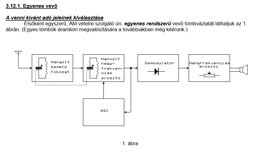

szkristof05 #6571 üzenetére
Amit keresel azt diplexernek hívják, viszont én olyat ismerek csak ami dvb(<900 MHz alatt) és sat(>950 MHz felett) frekvenciákon működik.
Ha találsz neten olyat, ami egyik ágon FM rádió(<120 MHz alatt) és másik ágán DVB-T(>200 MHz felett) működik, akkor megvalósítható amit szeretnél, egyébként nem. Ahogy írták, sokkal szerencsésebb lenne külön koaxon vinni a mostani meglévő koax mellett egy másikkal.
Szerk: közben látom, hogy találtál egyet, ehhez kellene egy olyan is, ami visszafelé is szétválasztja a jeleket. Gyorsan rápillantva a linken lévő kép alapján nekem úgy tűnik ez csak egy irányba tudja közösíteni a jeleket, visszafelé már nem biztos, hogy másik végén egy második ilyen már tudja a szétválasztást.

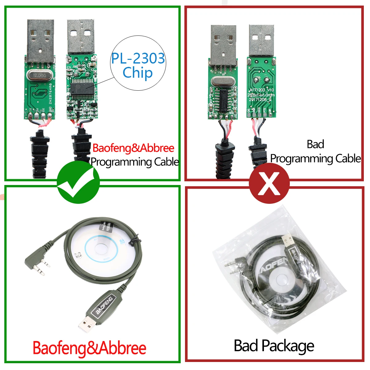

"Első flashelés lehalt talán 1,5% körül, aztán már be sem kapcsolt a rádió."
Igen, mert sajnos a flashelés megkezdésekor törli a meglévő firmware-t, így se kép, se hang, amíg nem megy fel az új firmware."nyomva tartottam a PTT-t, és úgy flasheltem"
Az sem szokványos lépés a videók és leírások alapján, gondolom az új kábellel sikerült rögtön. A problémással nekem a chirp sem ment, az új kábellel elsőre működött. Majd legközelebbi flashelésnél már egyből azzal fogok próbálkozni, biztos kevesebb trükkel is felmegy a firmware.

Intruder2k5 #4655 üzenetére
Igen és megőszültem mire rájöttem a hibára és a megoldásra. Sorba leírom mi szokott lenni a hiba és mit írnak rá, végül hogyan sikerült.
1. Csatlakozó nincs elég erősen rányomva - ezt rögtön láttam az esetemben, hogy nem igaz, de viszont jogos ötlet, mert rengeteg netes keresés után rájöttem, hogy sokféle programozó kábel van, van amelyiknek a fekete széle a csatlakozó körül vastagabb(műanyag rész) ezért nehezen lehet rányomni és akkor is hézag marad a csatlakozó és a rádió között, nálam jól illeszkedett és mivel a többi rádiómnál ugyanez a kábel jól működött, kizártam a kàbel hibát. Próbáltam a webes flashert, gyári programot, mindenre hibát írt.
2. Azt mindenhol írják, bogyan kell programozó módba rakni a rádiót, kikapcsolva nyomva tartani a PTT-t, plusz csatlakoztatni a kábelt és ha jó akkor a fehér lámpa led világít, igen, de nekem ugyanezeket a hibákat írta a program amit neked is, el sem kezdte a flashelési folyamatot, de még jó volt a rádió, be lehetett kapcsolni.
3. Írták, hogy feltűnt néhány selejtes rádió forgalomban, aminél lehetnek apró forrasztási hibát, valaki berakta a fagyasztóba 2 órára akku nélkül a rádiót, utána megjavult
Nem csináltam természetesen és senkinek sem ajánlom, mert csak kárt csinál. Akkor olvastam, hogy írták a kék lednek kell világítania programozáskor, én pedig nézek, hogy az enyémen csak a fehér lámpa led világít folyamatosan, utána jöttem rá, hogy a kijelző feletti ledre gondolnak és ki kell venni az akkut, type c re kötni a rádiót áramforrásnak + normál kenwood csatin megpróbálni feltölteni a firmware-t programozó módban. Ezt ki is próbáltam és villogott halványan a kék led, de már más hibaüzenet volt, kiirta hogy észlelte a rádiót programozó módban, majd rögtön hogy nem és ellenőrizzem le, persze ezt vagy 20-szor kipróbàltam nem sikerült, addig mindenki már fel is flashelte.
4. Az eddigi type c + akku nélkül + programozó mód után olvastam, hogy valakinek 50-szer kellett próbálnia a flashelést programozói módban, én pedig nem értettem, mert nekem el se jutott odáig. Már kezdtem feladni, hogy hibás a rádió, de legalább gyári fw-vel használható. Azután màr mindent próbàltam, hogy egymás melletti usb-n legyen a programozó és a type c táp is a rádiónak, végül egyszer sikerült a 40-ik próbálkozásra eltűnt a hibaüzenet és elindult a flashing, igen ám, de 0.0%-nál meg is szakadt, cserébe letörölte a gyári fw-t is, lehúzom a programozót, akku vissza, kapcsolnám be, de se kép se hang. Próbáltam reprodukálni a dolgot, de nem sikerült. Már elkönyveltem, hogy kuka lett a rádió, de nem adtam fel, másnap rájöttem, hogy a PTT-t folyamatosan kell nyomni és úgy indul el a flashing! Ezt nem írta senki és videókban sincs benne!
5. Ekkor ugrott be amit olvastam, hogy valaki írta vett egy tucat rádiót és abból 2-3-al így járt és ezeknél legalább 50-szer próbálta mire sikerült. Ekkor lett gyanús, hogy a programozó kábel lesz a hibás, csak nem úgy ahogy gondoltam, a flashing elindult, elment 5%, rádió lehúz, programozó módba be, ptt folyamatosan nyomva tartva, kenwood csati csatlakoztat és újrapróbálás a webes flasher-er, megint elment 3%-ig, megszakadt és kezdhettem előlről. Majd a tizenvalahanyadik próbàlkozásra elment 21.7%-ig, utána megint 5, 10, 2, 30, 7, stb és a 64.-ik próbálkozásra felment 100%- ig.
Programozó kábel lehúz, type c lehúz, akku vissza, bekapcsolom és megjelent az egzumer felirat, elég megnyugtató volt.
A probléma valószínűleg az, hogy érzékeny a rádió a programozó kábelekre, pontosabban a zajra, amit összeszednek. Ezt másodjára is tapasztaltam, amikor chirp-el akartam programozni(van külön egzumer chirp verzió, driver minden rendben volt) és nem tudta kiolvasni a rádiót sem(rádió bekapcsolás, utána kenwood csatlakoztatás) mindenféle firmware hibát írt, mert a firmware verzióját tévesen olvasta ki, a chirp meg kiirta, hogy nem támogatott fw verzió. Ekkor jöttem rá, hogy a zajjal lesz gond a programozó kábelen.
6. Rendeltem egy másik kábelt itthonról, igaz drágán, de megérte, mert a chirp elsőre felismerte és kitudta olvasni, szóval biztosan adott programozó kábelre érzékeny a rádió. Érdekes, hogy ugaanez a kábel a többi kínai rádióval(baofeng, jianpai, stb) tökéletesen működik, csak a quanshengnek van baja vele. Ha tehetném, az elején vettem volna rögtön másik kábelt és nwm szívtam volna vele ennyit, ez a fél karú rabló RNG generátoros % flashelés idegőrlő volt egy kicsit. Hiába jó lenne az új kábellel valószínűleg, egy darabig maradok az egzumer firmwaren, mert csillagállás függő az egész, a videókban meg beteszik programozó módba, akkuról megy a kék led és elengedett ptt gombbal elsőre felmegy a firmware.
A webes toolt javaslom flasheléshez, az nekem bevált, a gyári programja fel sem ismerte a rádiót. Azóta hibàtlanul működik a rádió, semmi gond vele, csak ne kelljen újra flashelni.
TLDR: nem elég a programozói mód, ki kell venni az akkut, type c-n áramot adni a rádiónak, a ptt gombot folyamatosan nyomni kell a programozói módba lépés után is és ha szerencséd van, a téglásított rádióra lehet felmegy a custom firmware 100.-ik próbálkozásra vagy veszel másik kábelt és azzal hátha jó elsőre is.

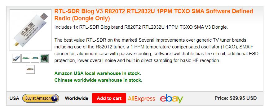

"érdemes a RTL-SDR kicsit drágább stickjét venni."
Igen, szerintem is ár/érték arányban jobban megéri az rtl-blogos változat legalább.

fatpingvin #3546 üzenetére
Nem kell szétszedni, soros átalakító van benne, azért a "duci" USB vég általában mindegyiknél. Nem véletlenül kell megfelelő drivert is telepíteni hozzá. A Prolific PL2303 vagy annak klónja van a legtöbb kinából rendelt programozói kábelben, de nekem ami van programozói kábel az speciel egy WCH CH340-t tartalmaz. Legtöbb plug and play módszerrel működik, azonban nem árt kézzel is telepíteni a megfelelő drivert adott chiphez, mert a CHIRP csak úgy ismeri fel a rádiót.
További leírás itt található összegyűjtve, talán mehetne összefoglalóba is: [link]

Ahogy belenéztem kíváncsiságból a tananyagba, hogy keressek példa rajzot, sima AM adót nem is láttam. Véletlenül maradt volna ki a tananyagból?

Nálam is csak a "rendes" rtl-sdr.com- os van és kizárólag azt is javasoltam, mert tudom ez a fajta közkedvelt hívójelesek között is USA-ban, illetve saját tapasztalat alapján is jobb anyagfelhasználásban is bármilyen más ebay-es/BG/Alis változattól.
Miért OFF-ba írjátok mikor meg lett beszélve, hogy a topik témájába az SDR is ON-nak számít és ne legyen külön topikja?
Beniii06
0021666 #2458 üzenetére
Hol találtad pontosan? Mert van az oldalnak ebay és aliexpress boltja is de ott készletet nem láttam, csak magában az sdr-t és arra érdemes odafigyelni, hogy sok belőle a másolat, amiknek a minősége eléggé eltér, ezért én csak a "hivatalos" boltjukat javasolnám a biztosabb minőség beszerzése miatt. Nem egyet látni, hogy a külseje megegyezik az általam linkkeltel, de már ott gyanús ha lötyög a panel a házon belül(nincs benne thermalpad), illetve az sem garancia, hogy a megfelelő alkatrészeket tartalmazza.
Ahogy az oldal is írja, nincs olyan hogy "eredeti" rtl sdr, de ha már veszel érdemes ezt a fajtát venni.
Amire még figyelj oda, hogy érdemes laptopról üzemeltetni és úgy is akkumulátorról, mert a hálózati zajokra is érzékeny. Igaz, kereskedelmi rádió/rep sáv és fölötte nem tapasztaltam nagy különbséget, de RH-n már használhatatlan hálózatról üzemeltetve.
Beniii06
0021666 #2455 üzenetére
Ha nem holnapra kell és a cég fizeti, akkor az amit fentebb leírtak, egyébként az "rtl-sdr" t javasolnám, a sima kéktől sokkal jobb, mert tartalmaz szűrő áramköröket és thermal pad is van benne, hosszabb élettartam várható el. A komplett készlet antennával együtt 37 usd, én is ilyet használok, igaz nem arra a célra mint te, de azon a sávon pilótákat hallottam és a gép is legalább 8km magasan volt.
Most úgy látom a covid betett a szállítmányozásnak és áprilisra ígérnek új készletet, én azt javasolnám, ha nem sürgős a dolog.
