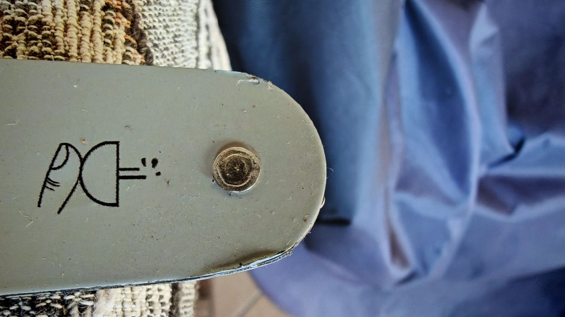

modflow
#5059
Vagy 3 éve , innen [link] vettem német raktárból itt volt 4 nap alatt és olyan 15000 Ft volt , anyit csináltam , hogy videó alapján szétszedtem és tettem bele egy tömítést , hogy ne tudjon a fűrészpor a motorba bemenni , azóta elég sokat galyaztam vele , de most diofákat akarok metszeni és utánna megint bele nézek , hogy nehogy bemenjen a fűrészpor !!
A képen látszik , hogy egy kicsit csüng a lánc , a kakasok ne érjenek lejeb mint a vezető, de ne is legyen feszes , két újjal könnyen tudd forgatni !! -
H-Zol

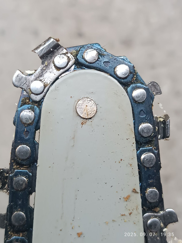

Csináltam neked két képet az én kis kínai jatékszeremről
a lánc itt sem éri el a vezető hegyét , nem nagy a távolság de nem ér hozzá , pedig ez egy kínai tömeg áru , de amit elvártam tölle már túlteljesítette , olajozas nincs de én kenem rendesen !
Hogy alsz a tieddel , próbálgattad

Ez az első láncfűrészem, vagyis második, mert van ez a fenti képen lévő játékszer és van egy 230V-os nagy is. Mindkettőt most hétvégén próbáltam ki először.
Csak félek utóbbitól. 😅Tegnap vettem új láncvezetőt és láncot, a mostanival kísérleteztek, több olaj, stb, aztán meglátom mi lesz.
modflow
Megnéztem pár videót.
Általában annyira feszítik meg a láncot, hogy a vezetőlemez és a lánc között kb. 2 mm hely legyen. Ez a jó? -

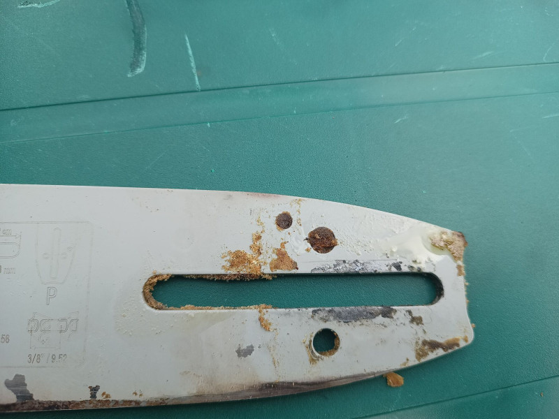

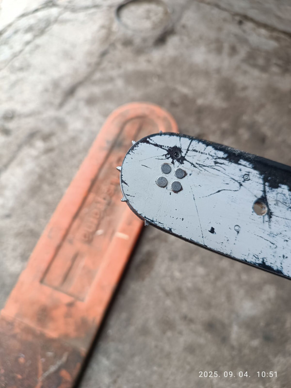

Meglestem az enyémen, nálam sem tart el a lap élétől látványosan, ugyanígy van a Procraft-on is.
Sanszos, hogy túl feszesre húztad a láncot.
Annyira kell feszes legyen, hogy a láncot kézzel el tudd elmelni a vezetőlemeztől annyira hogy a vezető horonyból nem emeled ki a vezetőszemet teljesen. -

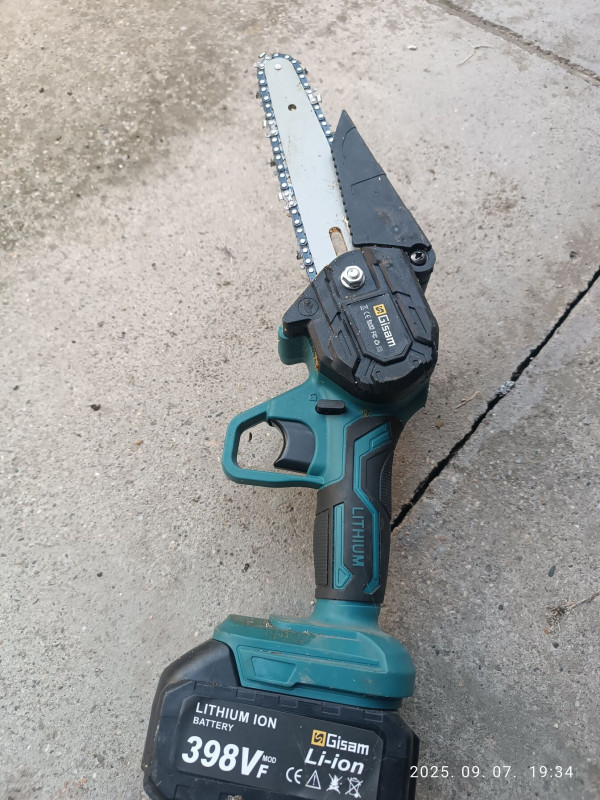

Ott vágtál vele a hegyénél ahol elkopott
Ez valami nagyon hitvány anyag lehet , a félkezes aksis kis kínai láncfűrészem a vártnál már kétszer többet ment , semmi kenes , de én egy kis edénybe töltöttem olajat és egy pár vágás után bele teszem a hegyét és lassan megforgatom ! Metszésre használom 100 darab gyümölcsfa és 5 hatalmas dió , azokat most fogom egy kicsit jobban visszavágni vele ! -

Vásároltam egy "játék" láncfűrészt.
(Hyundai HYD-7200-20V Akkus láncfűrész)
Kb. 10-15 percre kipróbáltam.
Szétszedéskor ezt tapasztaltam:
Mit rontottam el?
Nagyon megfeszítettem?
Nem vágtam az orrával, csak az egyenes alsó résszel. -
jokeph

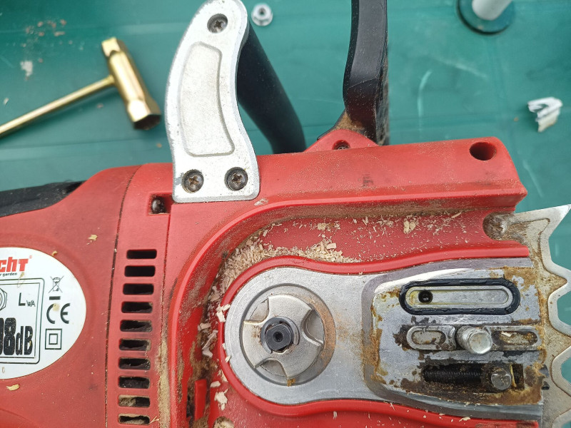

mzso
Azért a gépet moddolni az végső eset.

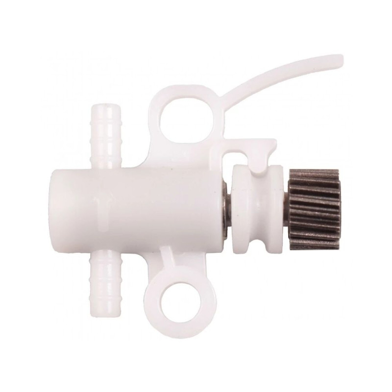

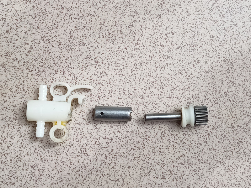

Amúgy úgy néz ki az olajpumpa megint szétcsúszott, valószínűleg az a fő hiba.
Már volt tákolva, meg van egy csere is ami szintén tákolva van. Ebben már úgy látom a hullámos vájat is szélesebbre kopott már a kelleténél.A belső fémhenger mindig kicsúszik, és akkor már nem tud ki-be mozogni rendesen az a "forgódugattyú".
Itt van kiszedve, amit könnyű volt megtenni, mert meg tudtam fogni fogóval a végét. Látható a (szerintem kiszélesedett hullámos vájat):
Mondjuk a másik, amit most visszaraktam ismeretlen okok miatt nem olajozott múltkor, úgyhogy nem tudom meddig lesz jó... Most folyik rendesen vele.
A tömítéseket is kicsi megtákoltam szilikonnal. -

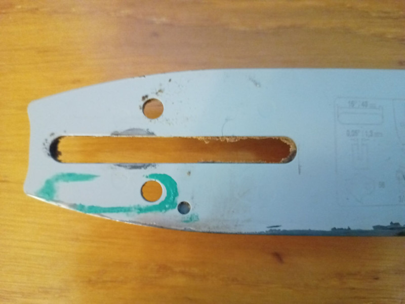

Másik ötlet , van egy kis kínai félkezes aksis láncfűrészem , annak nincs gyárilag olajzása ( fák metszésénél használom , és a vártnál már kétszer túl teljesített ) ! A kenes úgy történik , hogy egy kézi folyékony szappanos üvegbe tettem olajat , és egy pár vágás után pumpálok egy kis olajat a vezető végére , és az szépen rá csorog a láncra ( de ez egy nagyon kényszer megoldás
H-Zol
"de akkor minek van az a kis lyuk?"
Akkor jól láttam én a múltkor a képeken , hogy nem jó helyen van a kis lyuk
, ahogy "jokeph" kolléga is írja az a kenő lyuk lenne , és ez neked így nem fogja kenni a lapot , és a láncot sem és így hamar tönkre fog menni , ez is az is !
Ha az enyém volna egy vékony vágó koronggal ( sarok csiszolóval ) ki mélyíteném a kanálist addig ameddig eléri a felfogató furatot , és a lap oldalában is kellene köszörűlni egy kis járatot , hogy oda jusson az olaj , és akkor van esély , hogy kenni fogja !!
Vagy egy eredeti láncvezetőt tenni rá ! -

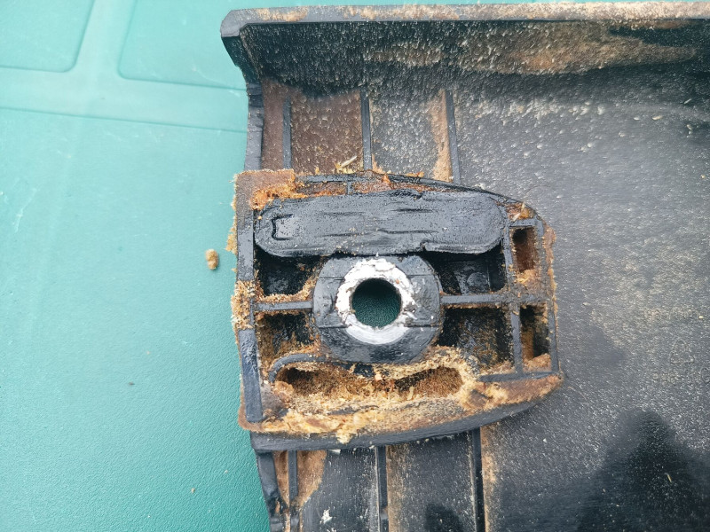

jokeph
Ha nincs az eredeti lapon külön olajzó nyílás, akkor azért nincs mert ott a feszítő furata egyben az olajzó furat is, azaz meg van nyitva a lap éle felé. Nem egyedi eset, van ilyen lapom nekem is benzines pici régebbi gépen.
Bár a linkelt vezetőlemezen pont van olajzófurat.
mzso
draco31
#5025

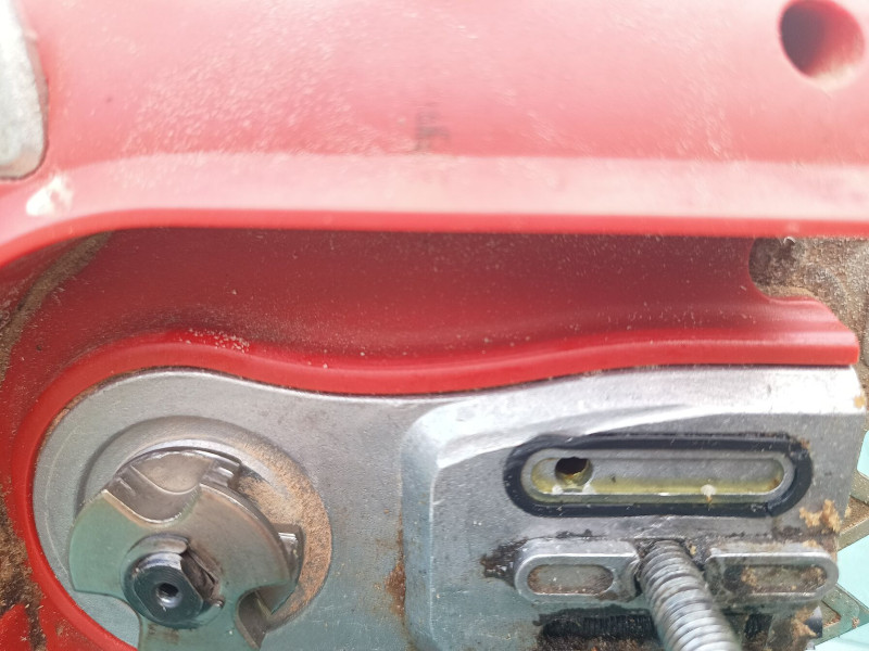

Jé, van egy összerakós videó.
Úgy néz ki az eredeti lapon nem is volt az a kis nyílás...
Itt látszik a nyoma, hogy hová esik a tömítés, mert először fordítva illesztette oda a lapot:
Így már azon sem csodálkoznék, hogy a vájatban is valami máshogy van, pont hogy csak a sajáttal ne gyűljön össze ott a fűrészpor.
mzso
draco31
#5025
Az eredetinek ilyen volt a fogatása. Meg mint látható a tömítés pont ahhoz a lyukhoz van kitalálva. Pont a közepén mozog a tömítésnek ahogy nyúlik a lánc.
Már ki lett dobva, de ennek kéne lenni az eredetinek:
https://mesterellato.hu/HECHT-16D38R13S-lancvezeto-16-3/8-13mm
mzso
Aha. Közben eszembe jutott, hogy össze is mértem a régivel és ez a rész tök ugyanolyan volt, csak kevésbé "hegyes" féle.
Közben néztem, hogy hová esik a tömítés, egy kis színezéssel és hitemmel ellentétben a láncvezető csavarfurat párja néz ki a bemenetnek, de akkor minek van az a kis lyuk?Azt tudom, hogy van olajpumpa, de gondoltam, ha el van dugulva a kimenete már nem tudja kiszívni a tartályból.
Nem tudom mi lehet a kínja, valaki azt vetette fel, hogy nem nyom elég olajat a pumpa és emiatt tömődik el.
Amúgy itt vannak a képek amik eltűntek:

Szerintem nem ott van a vezetőn az olaj lyuk ahol kellene , hogy legyen , de a tömítés is nagyon szét van rágva ( de attól mellé kéne , hogy menjen az olaj ) !!
Ez nem szívja ebbe egy kis menetes úgynevezett olajpumpa van , így járasd meg lánc nélkül és kell , hogy nyomja az olajat , és mérd össze a két vezetőt, hogy ugyanott vannak az olaj lyukak ( furatok ) !! -

mzso
Helló!
Ha folyton így teljesen bedugul az olajozó nyílás az mi a franctól van? Korábban nem volt ezzel baj. Most meg akárhányszor leveszem a lapot így néz ki.
Az olajtartályból meg vagy 1 ujjnyi fogyott ~6 köbméter alatt. Bár takarékos volt az olajjal mindig ennél azért sokkal több fogyott.
Levéve a lapot néztem és csordogál az olaj a nyíláson úgyhogy szerintem azzal nincs baj. Szerintem csak nem tudja kiszívni amikor eltömődik. A lap már nem eredeti, hanem ilyen Yato 40 centis lap.
