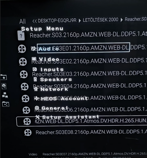

Nem tudom mi történt, de egyszer csak már nem a bejövő hangformátumnak megfelelőt írja ki az erősítő, hanem azt, hogy multichannel.
Pl hun dolby digital plus 5.1 erre multichannel az erősítő. De ha az angol dolby digital plus 5.1 atmos forrást választom ki, akkor kattan a relé világít a dts chip a kijelzőn és azt is írja ki, hogy, atmos a bejövő és úgy is adja ki.Más filmet is érint. Eddig ilyen nem volt és nem állítottam semmit... Xiaomi mi box s 3rd, onkyo tx nr 676. Mi lehet ez, van valakinek ötlete?
A beállításokat átnéztem, van a KODI system beállításoknál az audio alatt olyan, hogy passthrough output device. Ez audiotrack (RAW), android IEC packer beallitáson van. És így van a multichannel. Ha ezt átrakom audiotrack (IEC), KODI packer (recommendedre) akkor a nem multichannel van, hanem a rendes hangforrás viszont ilyenkor csúszik a hang. De mondom, nem állítottam semmit, egyszer csak ez a multichannel dolog elkezdodott. Van valakinek ötlete?
SZERK:
Meg is van. A xiaomi box beállításai között a térhatású rész alatt az átengedésre mentem és egyből jó lett. Pont most tűnt fel, hogy a KODI menüben is multichannelt ír ki...Lehet volt nem rég OS upgrade és elállítodott
Igen, ez a bitstream opció. Viszont azzal jársz jobban, ha a multichannelt választod, mert a folyamatosan frissülő szoftveres dekóderek jelentősen jobbak, mint amiket az AVR-ekbe tesznek. DD-nél például gyakori, hogy a frekvenciasáv teteje csak forrásoldali dekódoláskor jelenik meg.

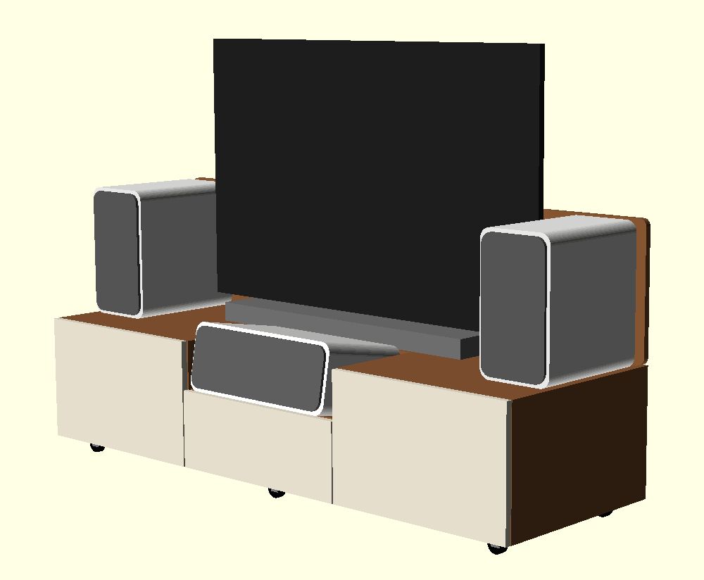

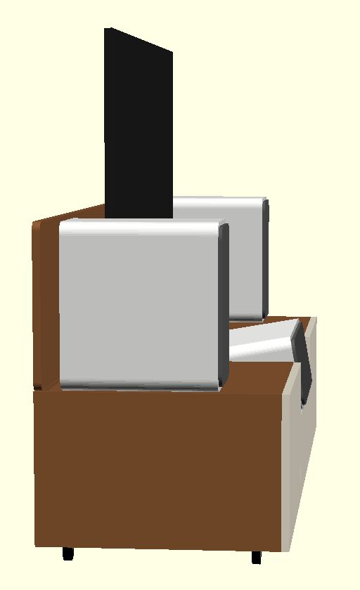

köszönöm. És a mozi és zene frontok egymáshoz milyen közel lehetnek, 5cm, 10 cm, 20 cm vagy több kell?
VoidXs
A mozi frontok lényege, hogy a kép szélein legyenek. A terüket a surroundok terjesztik ki - de ez csak jó kalibráció esetén érvényesül.
A zene frontok lényege, hogy olyan távol legyenek egymástól, hogy még ideális teret adjanak (ne csússzon oldalra a beszéd a visszhangok miatt, hasonlók). Ez kalibrációval a falakig tolható.
Swenk

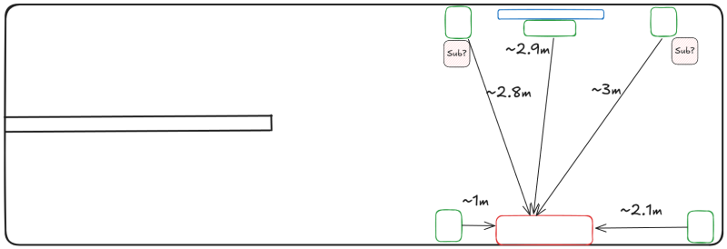

Egy helységben van a házimozi és az önálló sztereo rendszer, ezért 2-2 "front" van elöl. Melyik páros legyen kívül és milyen közel lehetenek egymáshoz a párok? -

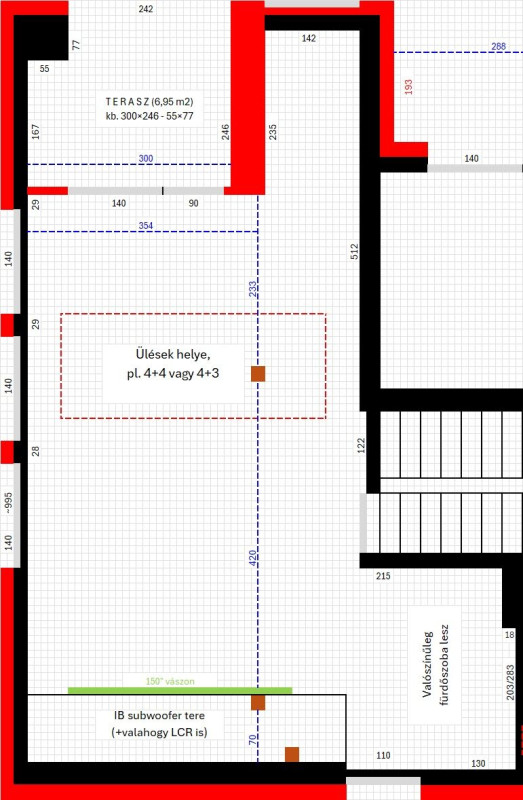

Sajnos nem ennyire evidens a dolog. Berakom ide az alaprajzot, ami a kiváló minőségű, rendkívül sok helyen elérhető (leginkább ez benne a lényeg) Excel tervezőprogramban készült.
Egy rács 10 cm-nek felel meg, a számok cm-ben mért távolságok. Nem teljesen pontos minden szám, meg a rajz se (a terasz a tetőtérből lett leválasztva, OSB-ből van, a bal felső sarok körbe van szigetelve, azért olyan bumfordi), de elég jók.
Eredetileg a tetőtér "szülői en suite" lenne, vagyis lett volna x év múlva (ahogy a lehetőségek engedik), de már-már jobb híján, mivel sehol se lehet kialakítani viszonylag jó házimozit (a nappali csak 20 m2, és hát... nappali), pláne nem projektorral, ezért merült fel egyáltalán az, hogy itt tulajdonképp elférhetne valami jobb. Viszont ez egy félszint, a képtől jobbra van még egy kb. 2 méterrel magasabb rész, ami egyelőre nyitott. A terasztól jobbra lévő résznél meg majd valószínűleg egy lépcső lesz.
Közvetlenül a vászon mellett (világoszöld) jó eséllyel fürdő/WC lesz majd
. Szóval nem tudunk, nem lehet faltól falig menni (meg nem is szeretném). Ablak is van bőven van: összesen 6, abból 5 dupla, és még egy erkélyajtó is - mondjuk az alsó falon lévő bukóablak jó eséllyel fal mögött lesz (fürdőszoba), a többi meg redőnyös. Ezen kívül a bal szélről "belógó" tető a szigeteléssel együtt alig 2 méter magasságból fog indulni, és talán csak 30-35°-os a dőlésszöge, szóval az alapterületet/geometriát, és a tetőtől távoli belmagasságot leszámítva közel se ideális a helyzet.Ráadásul (idővel majd) rendes, nagy, dönthető házimozis foteleket szeretnék, a 2. sorba ~30 centi emeléssel, talán 4+4, vagy 4+3 elrendezésben... és hát nagyon nem evidens, mert rengeteg helyet foglalnak, és annyira sok hely azért nincs.
Ráadásul 1 "gerenda" (székoszlop, barna szín) fixen útban lesz, ami a vászon/projektor és az ülések elhelyezése szempontjából is sokat nehezít (emiatt a projektor nem is mehetne a terasz fölé, mert belógna a képébe a "gerenda").Reálisan talán 3-4 év múlva lehet belőle bármi, és talán még akkor se teljes kiépítésben. Önmagában a vászon+projektor lenne jó eséllyel >2 milla (talán 2,5 körül), fotelek >>1 millió (sőt, talán közelebb lenne a 2-höz az is, ha nem még több), és akkor hol vannak még a hangfalak meg a proci/végfok?
És ugye nem csak az a kérdés, hogy van-e annyi pénzed, hogy megvegyél valamit, hanem az, hogy adott helyzetben rászánnád-e? Egyelőre mi egészen biztosan nem, mert még bőven van mit felújítani, és a fiatalabb autónk is már 19 éves. -

VoidXs: Nem 1-2 méterre gondoltam azért (talán 3-4), bár fejben elég nehezen becsülöm meg, hogy mi lenne még benne a látóterünkben, és mi nem. Nagyjából valószínűleg 3,5-5,5 méterre leszünk majd a vászontól, de sok befolyásoló tényező van. Bár a helyiség mérete relatíve jó lenne, kb. 4,9×7,5 m, de mivel tetőtér, ezért itt-ott-amott vannak gerendák (szépen magyarul székoszlopok), részint ehhez is lenne tervezve a vászon meg az IB subwooferek. És sajna van egy székoszlop, ami gyakorlatilag fixen belekavar akár már az első sor elhelyezésébe is, de a 2. soréba mindenképp. És ugyebár tetőtér, szóval a tető felőli résznél a magasság is erősen korlátos (meg persze pl. a surroundok, meg talán az Atmosok elhelyezhetősége).
Szerencsére odébb van még a megvalósítása.
Meg amúgy eleve félszint, és nem is teljesen négyszög alapú, mert elöl és hátul is van egy-egy kitüremkedés; a (leendő) vászon felől a lépcsőház, hátul meg egy utólag beépített terasz miatt. Valamikor majd rakok fel róla képet, mert valószínűleg nem evidens így elképzelni.#93345: Próbálnám úgy csinálni, hogy minél messzebb legyen mindentől, de azért legyen szimmetria is. A tetőtér kb. 480-490 cm széles, szóval középre helyezve még egy 150"-os vászon is relatíve kényelmesen elférne benne - csak akkor a jobb felső sarokban már valószínűleg nagyon közel kerülne hozzá a tető. Mérni és számolni kell majd ezt is, mint minden mást. Több szerencsétlen tényező miatt nem evidens a probléma, de még lesz valamennyi időm agyalni rajta. A belmagasság egyébként nagyrészt közelítené a 3 métert, ami tök jó lehetne... csak ugye tetőtér, ezért a (vászont felől) jobb széle talán 2 méterről fog indulni, ami nem valami sok. Ráadásul nem is 45°-os tető, szóval abból a kb. 2 méterből 70 centivel beljebb nem lesz 270 centi. Egy 150"-os vászont meg vagy 210-220 cm magas, és nem szeretném se nagyon lentre, se nagyon sarokba tenni. Akkor se, ha "csak" a jobb felső sarok lenne érintett.
nagy helyed van akkor, ne erd be 150 collal
kepmeret kore terveznek, hogy minel nagyobb vaszon beferjen. -
Vhiktor
Amennyit csak lehet, minden szamit. A legfontosabb a khel eső falak, mennyezet es oldal falak minimum 3 méterig.
Latoter nem eleg, de mint írták a falaknkozelesege is számít. 1 métert teljesen felesleges. Es ne fess mert az nulla a szövethez kepest, szövet kell(adamantium).
Ja es ha hátsó fal, tehat a vaszonnal szemközti fal kozel van, 3-4 méter es feher akkor az is kritikus, mert a vaszonrol visszaverodik a feny a falra onnan meg vissza a vaszonra.Na jo tuloztam, a fekete festes is nagy elorelepes a feher falalkhoz képest, de a szovethez képest tényleg semmi.

Van egyébként arra valami (ököl)szabály, hogy a projektortól milyen távolságig "érdemes" a sötét fal használata? Laikusként azt gondolnám, hogy a látómezőn éppen kívülre eső rész legyen sötét a gyakorlatilag "tökéletes" hatásért. A leendő tetőterünkben el tudnám azt képzelni, hogy egy ekkora részt sötétté tegyek, de azért a teljes tetőteret biztos nem áldoznám be emiatt.
Ja es ha hátsó fal, tehat a vaszonnal szemközti fal kozel van, 3-4 méter es feher akkor az is kritikus, mert a vaszonrol visszaverodik a feny a falra onnan meg vissza a vaszonra. -

1-2m nem eleg. vaszonmeret fuggo is. egy idoben 1.6 meter volt sotetre festve a vasznam elott mennyezeten. sot az egesz mennyezet sotet volt, csak volt egy 2x2m-es vilagos negyzet a mennyezeten. a vaszontol 1.6meterre ugye...6x ansi. de a 2% adl-t is elrontja, szinte ugyanolyan mertekben.
mindezt ugy, hogy minden oldalfal sotetre festve es sotetbarna blackout fuggony oldalt, szemben is. de ez egy 1.2 gain 3m szeles 16:9 vaszon, relative nagy.
a szemben levo fal rengeteget szamit, de ha a vaszonhoz kozel van a mennyezet vagy az oldalfalak az is tenyezo. vaszon strukturajan is sok mulik. sotetre festes sem eleg. szovet az ami igazan jo.
alr vaszon vagy szovetezni kell.
ha nagyon felsz a sotettol, akkor fuggonyokkel is megoldhatod az oldalfalakat. en mancaveben ezt csinalnam. fekete szovet front falon mindenhol, fekete szovet vaszonnal szemben mindenhol, fekete szonyeg alul mindenhol. oldalfalak vilagosak, es fekete elhuzhato fuggony oldalalfalakon. es akkor hasznalhato valami masra is a szoba.Hát... kösz szépen, vagy mi.

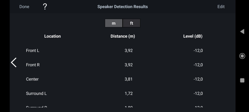

Khaosz55

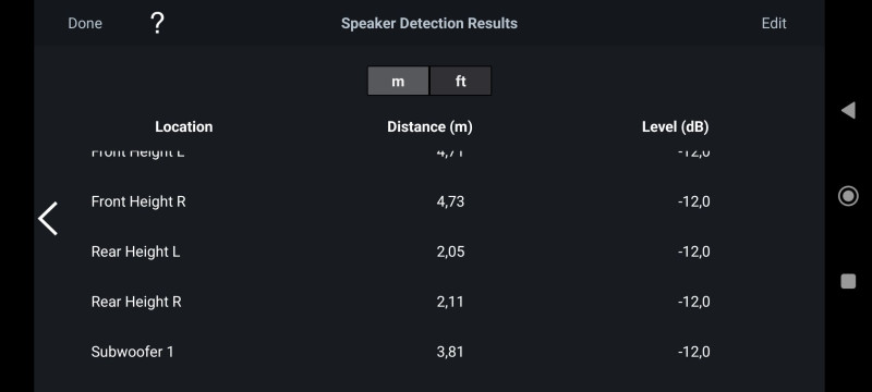

Fizikairól. Tehát az hallgatói poziciótól az SL 3,6 méterre van a SR 2,8méterre. Az SL-t másik konzollal 60 cm-rel közelebb tudom tenni igy a fizikai távolság 3 méter lesz. Átrakom és újra mérek diraccal. Meg amúgy is másik hangfalak lesznek.
VoidXs
Na várj, te most a megállapított távolságokról beszéltél? Mert azt hittem, hogy a fizikai távolság a kérdés. A kalibrátor megállapított távolságait ne bántsd, az jóval többet korrigál.
Khaosz55
VoidXs
Khaosz55
VoidXs
A késleltetés a kritikus pont. Ha az korrigálva van, még az is oké, ha az egyik 1 méterre van.
Khaosz55
Hátsó hangszórók elhelyezésével kapcsolatban mennyire probléma a különböző távolságok?
Egyik 2.8 méter másik 3.6méter. Persze most is dB-vel kompenzálva van, de nem lenne lényegesen jobb ha közel azonos távolságban lennének ? A 3.6 métert le tudom csökkenteni 3 méterre. -

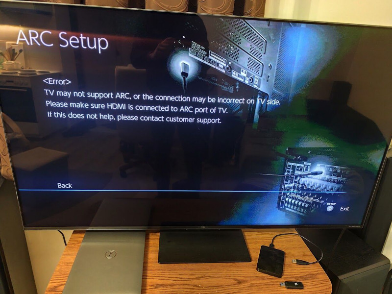

Segítséget kérnék eArc témában!
Lg g5 hdmi 2.eArc bemenethez csatlakozva Anthem Avm 70 Hdmi out 1. eArc kimenetére!
Mindkettőn engedélyezve ,viszont hang nincs!
Eddig optikán ment a tv hangja! -

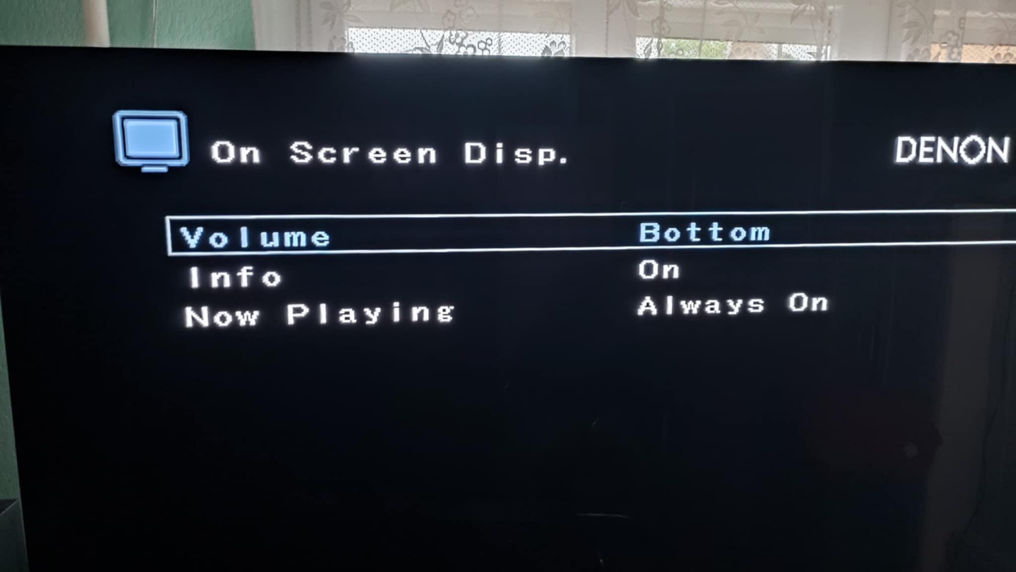

Vhiktor

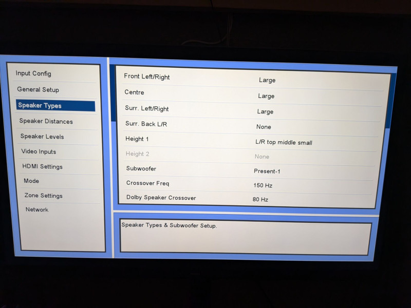

Denonnál elindítok egy atmos filmet, minden oké. Utána egy sima DD-t és szólnak a mennyezeti hangszórók. A zöld gombot kell zongorázni hogy csak 5.1 legyen. Ezután újra atmos és csak 7.1-et kapok, újra zöld gomb hogy vissza térjen atmosra. Ez tényleg nem megy automatikusan, hogy úgy játszon le egy hangsávot ahogy van?
Denon hülyesége. Ezt neked kell manuálisan váltogatni.
-KP-
Nem hiszem el, hogy nem tudod beállítani a lejátszási módokat.
morfondőr
