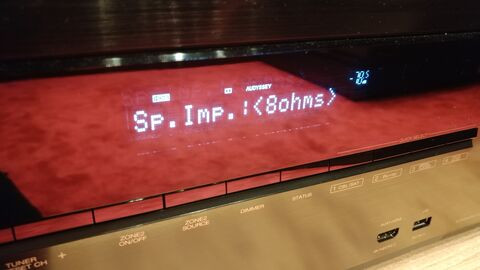

Beni2360
Már közben láttam de az x 2400-n nem jön be ez az opció de amúgy is ahogyan olvasom 8 Ohm az alap és a hangfalaim is 8 Ohm-k.

embe
Vajon a Denon AVR-X2500-on lehet, ha igen hol, állítani a hangfalak impedenciáját?
Vagy ha valakinek más Denon modellel van tapasztalata, akkor azon hol kell?sixpak- tól már kaptam egy még általa ki nem próbált leírást, de hátha van valakinek egy tuti tippje.
A manualban nem találtam erre vonatkozóan semmit.Köszi!

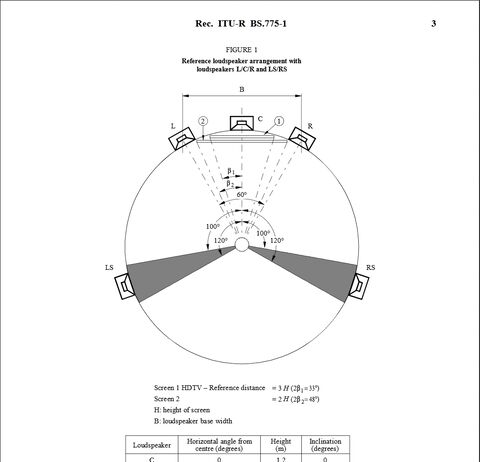

mpo
Flowtation #50005 üzenetére
Olvastam az összefoglalóban, hogy 45-60 fok az ideális, de filmezésre inkább 60, mert az szélesebb hangteret ad. De ha ezt követem akkor ugye közelebb lesznek a hangfalak egymáshoz, akkor hogyan lesz szélesebb a hangtér?
Itt egy szabályos (egyenlő oldalú) háromszög, ahol fölül van a hallgatói pozíció, alul a két sarokban a két front. A két front tőled és egymástól is azonos távolságra van.
Ez a legszélesebb hangtér.
Ha közelebb viszed egymáshoz a két frontot, szűkül a hangtér és ott fölül a bezárt szög lesz például 45. -

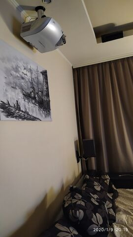

Flowtation #50008 üzenetére
A hallgatói távolság, illetve a frontok egymáshoz való helyzetére nem tudtam a nappali adottságai miatt befolyással lenni.
A tv állvány amin az elektronika, és a center van, magában 180cm, és kellett+ 20-20 centi, hogy ne legyenek beszorítva a frontok.Amivel játszottam, az a beforgatás. Nálam úgy lett a legjobb, hogy a fő pozicióból éppen nem lehet már látni a belső oldalakat.
A magashangok tölcsérszerű terjedése miatt érdemes ezzel is kísérletezni!Töltöttem fel képet hétfőn, nézd meg!

(#50005) Flowtation:
Nagy általánosságban, tehát "ökölszabályként" értelmezhető a 45-60 fok, ezen belül más határozza meg, a megfelelő távolságok, vászon szélessége, hol jobb akusztikailag, feleségnek, stb.
