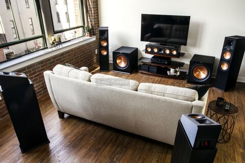

Tudjátok, én mit nem értek?
Hogy hogyan lehet, hogy egy házimozi topik, 80+ %-ban, az audio rendszerekről szól?
Most kiemelhetném például, azt a fentebb linkelt Klipsch referencia képet, de jó pár kolléga moziszobájával is ugyanez a helyzet.Van egy szépen összeállítót audió szett, középen meg valami átlagos képi megjelenítő, mondjuk egy 50-es LCD.
Itt nincsenek értékarányok, mint az erősítő/front pár összeállítása esetén, hogy az erősítő értéke, a hangfalak értékének X százaléka?Ha azt veszem, a mozi kb 70%-ban vizuális, és csak 30%-ban audió élmény, legalábbis nagyjából, akkor de facto kijelenthetem azt is, kissé fals arányszámítással, hogy a képi rendszerem értéke, kb a duplája kell, hogy legyen, a hangrendszerének.
Nem beszélve arról, hogy a mai mozifilmek jelentős hányada, de mondhatom, hogy majdnem az összes, gyakorlatilag intellektuális tartalmat nélkülöző látványorgia, és eleve nagyvászonra írták.Most lehet, hogy azért, mert töksüket vagyok, de nálam a hangot egy Eltax Liberty 5.0 szolgáltatja, egy Pio VSX 921-en keresztül, ami csak picivel több, mint a semmi, de mondjuk nem nyafogok rajta, a következő fejlesztésnél, ezek lesznek lecserélve.
A subom nem rossz az én szintemen, egy Jamo SW400EDe ha most nem kerülne pénzembe, és kifognám az aranyhalat, akinél csak egyet kívánhatnék, akkor én a projit léptetném az aktuális Epson 9xxx széria irányába. Nálam, a képi nyüanszok, sokkal fontosabb szerepet töltenek be, mint a hanggal kapcsolatosak.
Azt persze elismerem, hogy vannak olyan heppjeim, amin mások csak csodálkoznak, na de, ez is csak egy ilyen lenne?Daywalker

Szomorú hogy a gyártók ( fotón a Klipsch) ilyen fotókkal reklámozzák a terméket.

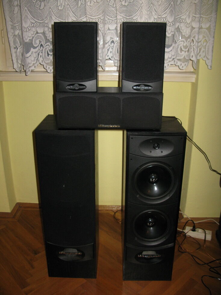

Én meg jól elvagyok az impregnált papírmembrános átalakított wharfedale hangfalaimmal.

Pontosan, hogy nem azt mondom, hogy a doboztól függ minden. De a jobb erősítő/és nem csak jobb, hanem kompatibilisebb a wharfedale valdus hangzásával a Denon is és a Marantz is/ kihozza a hangfalak tudását. Nem rosszabb a frekimenete, mint amilyen a reflexben volt. Ki lett mérve, a középtartomány elég precíz/
Már akkor tetszett az átalakított hangfalszett, amikor a D711-el és a Pio.dv350-el zártban szólt.
Aztán cseréltem a D711-et a Denon3802-re, na ez egy brutál javulás volt. Az erősítő kihozta a maxot a hangfalakból. De ez még nem volt minden, mert a Marantz Dv4200 -re cserélés megint dobott rajta egy nagyot, részletességben, dinamikában, hangszépségben/karakterben/.
Én ezzel a rendszerrel elégedett vagyok, brutál nagy hangjavulás a reflex-D711-Dv350-hez képest.
"a töltet mennyisége sem mindegy zárt doboznál."
a max töltés adja a legszebb hangot, próbáltam kevesebbel, de a teljes kitöltés kártolt gyapjúval a legegyenletesebb hangzás és a mélyebb hangoknak nagyobb erő.
" De nem kevés és drága hangfal készül sima mdf-fel és nem a dobozának merevsége vagy kopogóssága miatt lesz jó vagy rossz, ez egy nagyon pici szelete csak az összképnek."
hát ennél nagy szeletre sikerült

A lényeg az, hogy ti ezt a wharfedale hangfalakat a reflexes korukból ismeritek, a silány 16 mm vastag forgácslapfallal. El se tudjátok képzelni, hogyan szól most. Persze ez nem is gond, nem is lehet elképzelni, mivel ez abszolút egyedi, ugyanis kétlem , hogy rajtam kívől valaki megnyúzott egy ilyen valdus hangrendszert és beburkolta közel 3.5 cm kőrisfával, akácmerevítések belül ,/ kártolt gyapjú!!!/ teljes kitöltés stb.
69pablotaxi: "Mindenkinek van valami perverziója... :-)"
figyelj csak öcsi, 6 hónapot melóztam a valdusok átalakításával, és sokkal jobban szólnak, mint szóltak, és nincs mindenkinek 10 millája házimozirendszerre
