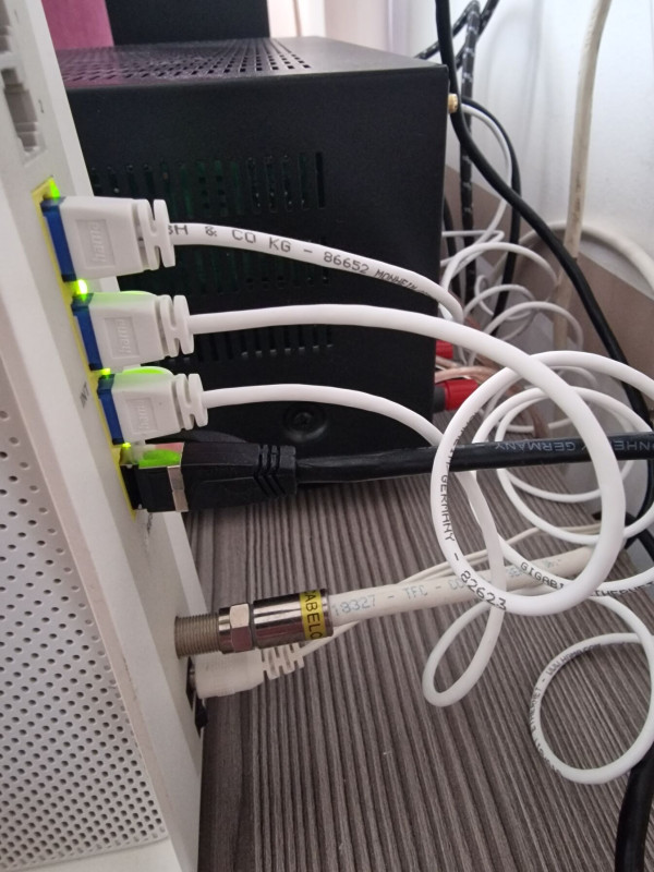

Egyébként eddig azt se tudtam hogy az utp kábeleknek is van teljesítmény variánsa. Csak panaszkodtam az Lg nél amíg volt Stadia, hogy valami nem smakkol erre közlik velem hogy cseréljem ki a cat3 ezeréves cuccomat egy jobbra. Nézem a kábelen a feliratot és tényleg cat3.
Mi lesz még itt. Én már ott megakadtam hogy tv, élő adás, antennával befog és ott van előttem.

Utp kábelnél mi a max amit ki is használ az emberfia? Cat5,6,7?
Illetve HDMI kábelnél csak a jelátvitel sebessége a lényeg vagy van olyan amelyik nem szereti a hdr, hlg dolby vision t és társait?
Media Markt előtt várakozok bőszen, gőzöm sincs milyen a felhozatal, de egy szimpla HAMA is megteszi?
Még a yamaha aventage hez rendeltem 1 éve egy nem olcsó darabot erre tegnap lepergett a csatlakozó mindkét oldaláról a króm borítás. -
