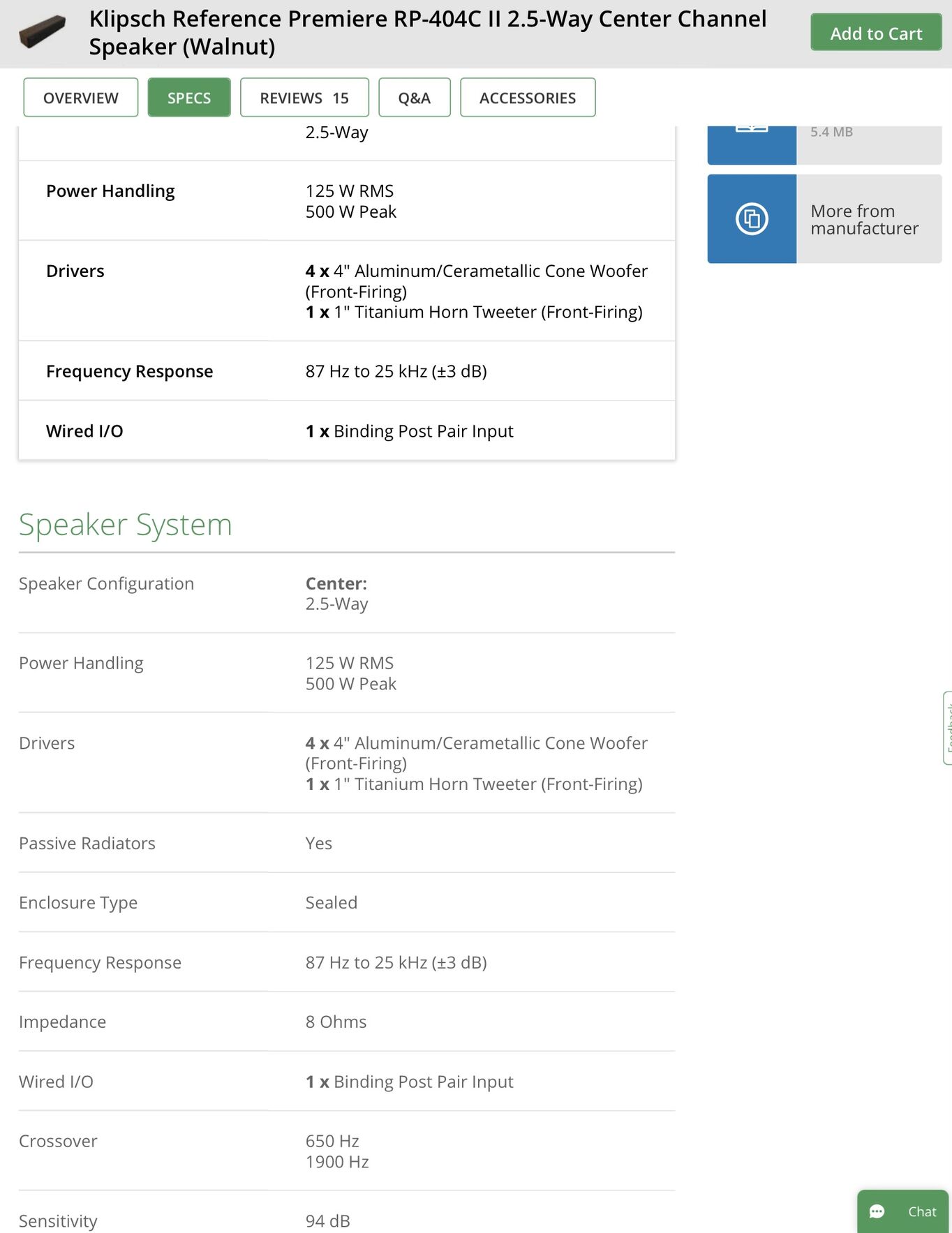

A véleményetekre lennék kíváncsi, hogy megérné-e lecserélnem a center hangsugárzóm (magasság korlátozott). Némelyik film nagyon furcsa doboz hangon szól (pl. Avatar 2009) Mintha a színészek hangszíne is okozná (lehet hatalmas hülyeséget írtam) néha. Aztán van több film is ami brutál tisztán szól.
Jelenlegi center - Polk Reserve R350
Tech. spec - [kép]
Tervezett center - Klipsch rp-404c II
Tech. spec - [kép]
Rendszer: X3800H, Front: Polk R100, Back: Polk ES10, Height: Polk R900, Top Rear: Polk XT90, 3 Canton SUBSegítségeteket köszönöm

legjobb dontesem volt ez a silver 350 6g center..parbeszedek annyival de annyival jobbak (persze valszeg a cavern is sokat szamit, elozot audysseyvel hallgattam).
Az a baj, hogy csak a TV bemenet eArc os, az erősítő kimenete sima 4k. ..
A tv alatt kevés a helyem, így csak ilyenek jöhetnek szóba pedig akár egy komolyabbat is vennék. Mindegy maradok akkor a jelenleginél
), hogy rossz választás volt a jelenlegi centerem.
