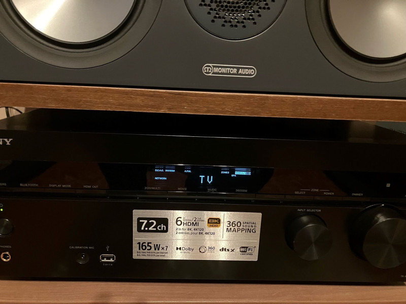

Ma vettem kíváncsiságból egy TA-AN 1000 Sony-t. Érdekes egy szerkezet az 1080 hoz képest is ami pár éve volt meg.
A Spatial Sound 360 szerintem az általam tesztelt műverziók közül eddigi legjobb " feljavító" térhangzás,1080 nál nem lehetett még aktiválni mindíg.
Az erősítő a megszólalásig egészen gagyi hatást kelt, a távirányító vissza lett butítva egyszerű kis darab. A mikrofon is elég gagyi és a bemérési paraméterek egy pontról történnek. cserébe több adatot kell megadni, pl a hangfalak magassága ,a beltér magasága, stb.
A táp közelről kissé búg,de hangja 40 centiről már nincs és szerencsére a váltáskor nem kattog. Kicsit ideges is voltam hogy azért a Denon/ Marantz köröket ver rá doboztartalomban, távirányító minőségben.
A bemérés után leteszteltem pár anyaggal.
Azért a megszólalás után ez az érzés egyből elmúlik, bár a távvon azért túl kell tennem magam amíg megvan.
Moziban :
A párbeszédek szépen érthetőek a legkiélezettebb helyzetekben is remekül előtérbe helyezi azokat. Emlékeztet az Arcamra ebből a szempontból, annál tapasztaltam ilyet.
A térhangzás kicsit túltolt ,nagyon sokat szólnak az Atmos és a Surround hangszorók, ami amúgy akciók alatt elég frankó tud lenni,de néha sok ,.Cserébe nagyon pontos a térirány, körbeveszi az embert az Atmos és a hátsó hangszorók keveréke. És ezt Spatial 360 nélkül is , azzal meg főleg.
Nem tudom ezt hogy hozta össze a Sony ezzel a gagyink tűnő beméréssel. ( ami amúgy abszolút nem tűnik pontosnak,de aztán mégis csak jó a hangzása.)
A mélytartomány átlagos, nem kimelkedően feszes és pontos,de nem is nyúlik el, közepes. Két sub mellé azért nem ajánlanám, mint nekem is van,de egy mellé nincs gond,, szépen belesimul.
Kezelés egyszerű, minden működik az eARC és DOlby Vision stb nem probléma.( HDR10+ nincs) Szóval ez egy olyan erősítő amit élvezni kell és lehet a térhatása és a tiszta párbeszéd hangzása miatt. Nem audiofil,de nem is ez volt a célja szerintem.
A bemérés után mindeképpen kell manuális állítás, mert 200 Hz re vágta a frontokat és a centert valamiért..Zenében szerintem a kategóriája fölött van.
A Spatial ebbőla szempontból azért jó és kiemelkedő, vannak ugye külön zenék rá és a Subot is tudja kezelni sztereóban szépen.
Moziban kicsit más színt képvisel ,mint a többi vele egy kategóriás erősítő, nem lehet rá egyértelműen mondani sem azt hogy jobb vagy azt, hogy roszabb, inkább azt hogy Egyedi hangzása van .
A Spatial pedig az első ilyen feljavító alkalmazás ami levett a lábamról eddig, pedig a Yamaha 3080 ban van 17 féle DSP meg ilyen olyan de mindegyiktől kiver a víz. Ezt meg élvezem. Rátéved az SS360 gombra az újjam aztán úgy marad
Szóval igazi otthoni, lakásba való házimozi vas, szerintem gyengébb , kisebb nem 4 hangfalas atmos mellé, régebbi hangfalakhoz kifejezetten ideális választás, mert sokat javíthat a moziélménye. de egy Egy MA silver mellé nem ezt venném már... Denon 3800 mellé úgy írnám le hogy ez egy sportos kabrió az meg egy Volvo Kombi.
Kinek mi az igénye és a rendszere és a pénze.Olcsó szettek mellé szerintem a AN1000 nagyon szuper lehet vagy 2 darab Atmos sugárzóhoz a Spatial 360 megoldja úgy a dolgot hogy élvezni is tudjuk. 2 sub mellé semmiképpen nem ajánlom. -

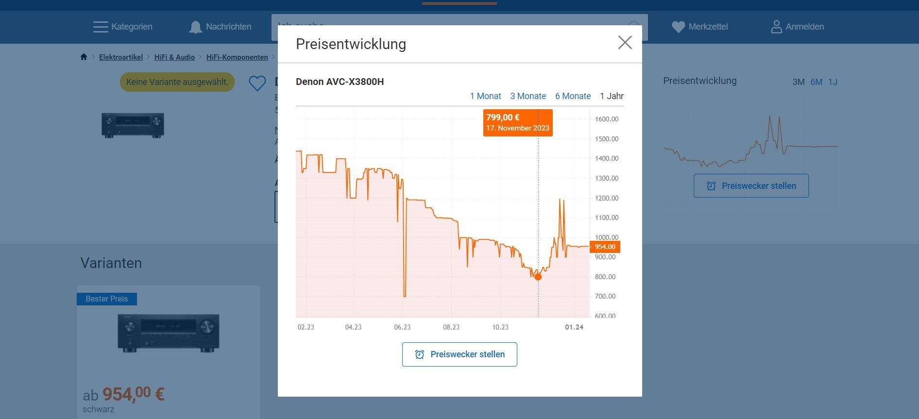

800-ért még jobb döntés volt [kép] , de ~1020 (954/1,19*1,27=1018) + postért sem rossz jelenleg

Jelenleg a Denon és az Onkyo között matekozok. Az X3800h nálunk 990CHF, az Onkyo 1290CHF, ami a 350USD-s Dirac-al kb "forintra" egyezik. Viszont a minőség szerintem az Onkyo irányába billen, de szívesen veszem a cáfolatokat. A Denon-nál még az erősítő osztályát sem közlik, amit ilyen árkategóriában már nem tartok korrektnek.
Az egyéb feature-ök nem igazán érdekelnek. 1db eARC-re van szükségem, mert NAS-ról filmezek és az AVR-re már csak a hang megy át.
Építési minőség, korrekció, hangszín és dinamikusEQ ebben a sorrendben, ami nálam szempont.
Talán még érdekes megemlíteni, hogy a TX-RZ50-hez nem lehet SUB Controlt upgradelni, bár nemhogy a Dirac Live-ra, erre aztán végkép szánalmas lehúzásként tekintek. (Akkor is, ha galaxisokban mérhető az ereje)
