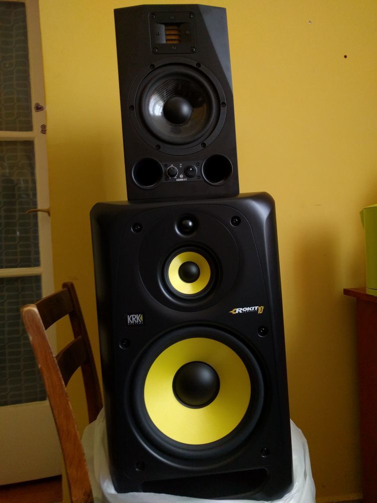

A 10s-ről van, azt 34-nek mondják papíron, és a valós mérés is pontosan 34-re hozta ki. Ez egy pro cucc, itt nincs cicomázás, szakértőknek írják a spec sheetet, nem pedig reklámújságoknak. Az S8.4-et 35-nek mondják, ami egy hihető szám, főleg, miután a márka már bizonyította, hogy nem hazudik. Ellentétben az SVS-sel.

Nem jobb a KRK-nál... A KRK 35 Hz és 110 dB+, ez 40 Hz és alig 105 dB.

3 utas hangfalam van (2 mély, 1 közép és egy magas), ahol a felső mély és magas között nincs szerintem 30-40cm sem.
Leginkább a közép és a magas közötti távolság számít. Persze ha két utas a dizájn, s dupla mélyközép van, akkor a távolabbi is. Klipsch csinálja így, a legdrágább frontjaival is, számomra érthetetlen, hogy miért nem 2.5 utasok, vagy legalább MTM. De mindegy, távolság miatt gondolom ez nem probléma.
Számomra a Dali Ikon különösen furcsa ebből a szempontból. Az egy dolog, hogy szvsz technikailag nonszensz ez a dóm-ribbon kombó, de jó távol is vannak egymástól, miközben a keresztváltás meg 14 kHz körül van. Nem értem a koncepciót, marketingnek látom. Persze tudom, állítólag jól szól, ezt nem akarom vitatni, csak furcsa a megvalósítás.
Ebben a távolság dologban különböznek nagyon az aktív stúdió monitorok, mert ezek már 1 méter alatt is tökéletesek, nem kell távolság (8" méretig). Persze nappaliba ez tök felesleges feature (meg más probléma is lehet velük, pl ronda
), csak mint érdekesség. De ha legalább 2.5 utas egy álló front, akkor elvileg működnie kéne a kisebb távolságnak. Nekem van egy 3 utas KRK Rokit 10-3 G3 "polcsugárzóm":
Referenciának ott van felette egy kis Adam A7X.
De ami fontosabb, hogy a három utas kialakítás miatt itt a közép és a magas nagyon közel tudott kerülni egymáshoz, ezért gyakorlatilag használható még ez is 1 méterről. A 10" mély 378 Hz-nél vált, szóval ott effektíve nincs probléma.
Habár a gyártó úgy ajánlja, hogy ha közelről hallgatod, akkor forgasd el a közép- és magassugárzót 90 fokkal, ugyanis el lehet. Sok 3 utas stúdió monitor is eleve ilyen, pl Adam A8H, Eve SC3070, Neumann KH310, stb-stb. Nem tudom miért ilyen elterjedt a kialakítás, ugyanígy van vízszintes 2.5 utas "MTM" kialakítás is stúidó monitoroknál, az is nagyon népszerű valamiért.
