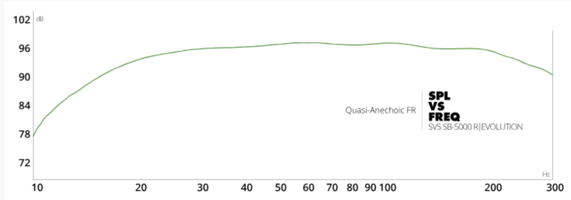

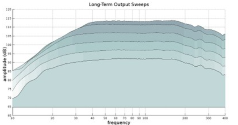

Arra gondoltam, hogy zárt láda esetén tipikusan 40 hz körül el kezd beesni.
Ha ezt megnézed 100 dB körül még nem esik, szerintem eq-val fel van húzva, aztán ha tolod neki vissza kell vennia az eq-ból mert a drivel x-max-ba menne az SB16.
Okés feltételezzük jobb az 5000-es széria. Pl ezt találtam. 96db-re
Akkor hogy is néz ki a görbe 110-115db-nél ? Biztos nem így.

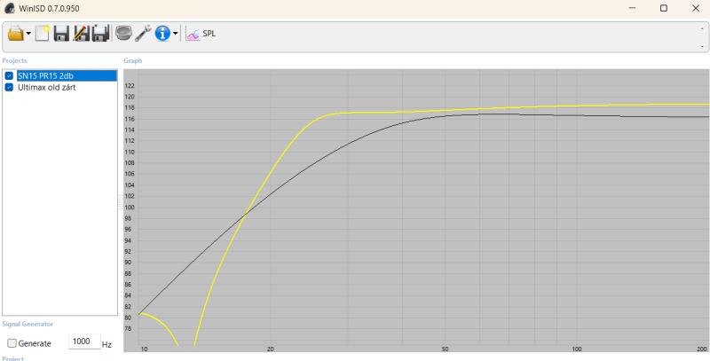

Ha igaz mond a Winisd akkor ez lesz a különbség az ultihoz képest, room gain nélkül, de PR-el tudom hangolni. Sárga a Signature a fekete a jelelnegi Ulti. Azt is hozzá kell tenni, hogy a 23Hz körül a Delay a PR miatt sokkal nagyobb lesz mint a zárt esetében.

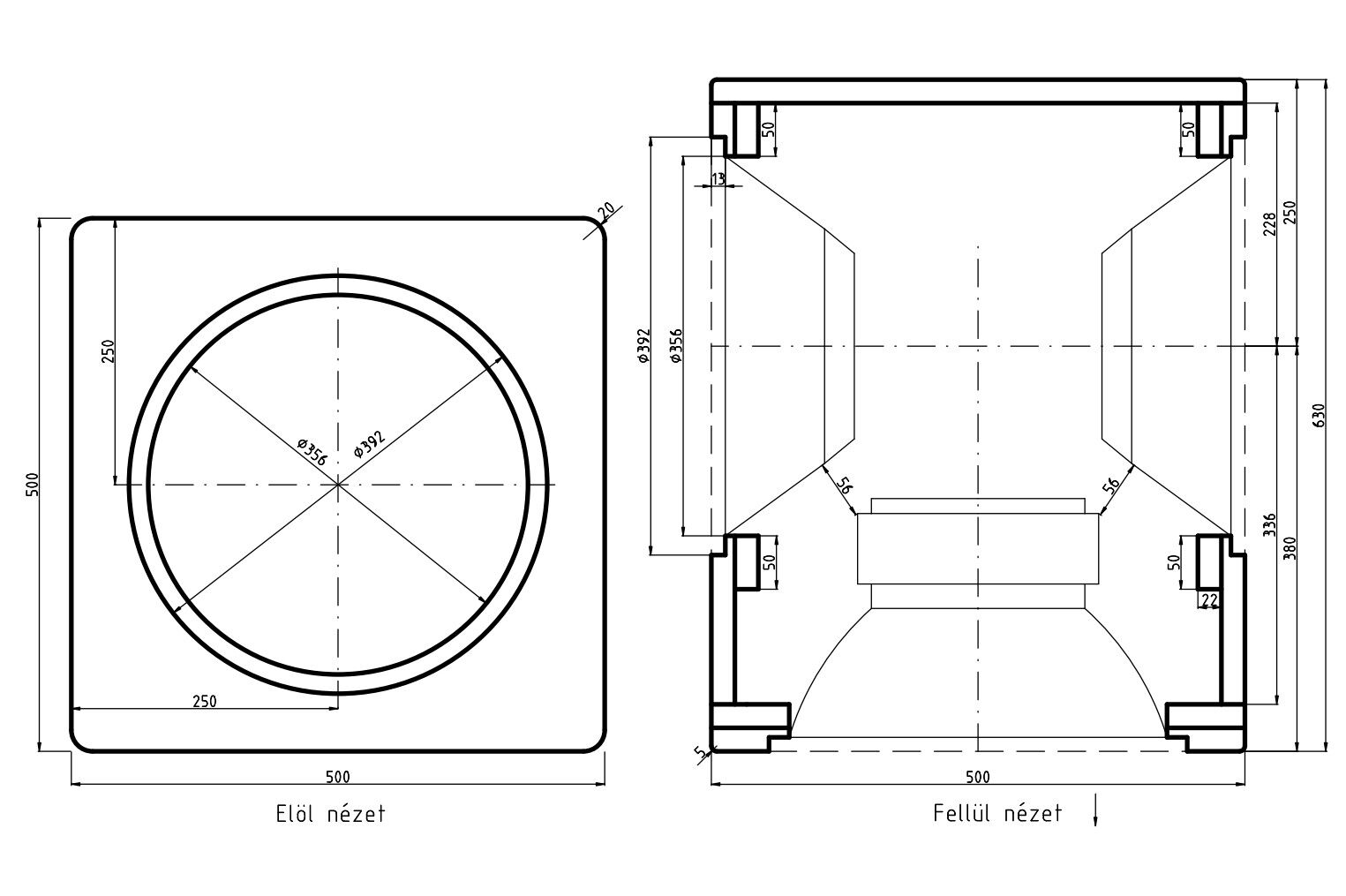

Nagy projektbe vágtam aminek a megvalósítása több honap is lehet. Mindez az asztalos és festő hozzáálásától is függ legjobban. 2db sub 15" signature dupla passzív radiátorral 110-120literes ládában. Winisd szimuláció szerint jó eredményeket hoz, X-max-ba nem megy se a driver sem a PR és a freki menet is jó. Nagyon kíváncsi vagyok tényleg hozza-e az eredményeket.
Driver + PR : [kép] [kép] [kép] [kép]
Cad-ben ládról csináltam egy tervet a PR-t hátrébb raktam mivel a méretek alapján a driver mágnese és PR kosara közel lehet egymáshhoz. Megcsináltam az összes egyedi rajzát a lapoknak elméletileg mehet cnc marásra. PR-nek is dupla hátfala lesz illetve még középen egy merevítés ami ezen a rajzon nincs rajta. Nézzétek el az esetleges hibákat vagy 20-25 éve nem rajzoltam cad-ben.
[kép] [kép]Persze lett volna még a megoldás hogy reflex ládát építek és megsprórolok 2 passzív radiátort, de nincs rá helyem. Kb 200 literes láda kell neki nagyon hosszú porttal hogy ne legyen port zaj, szóval elvetettem. Zárt ládám meg van az ultimaxok személyében. Persze gondoltam arra is hogy az ultimaxoknak adok passzív radiátort, de az ulti vagy zárt vagy hatalmas reflex-ben működik jól, PR-el nem.

Hát én úgy látom a paramétereit lehet a passzív membrának a súlyozással változtatni. Pl dayton ausio Signature: [15"] , [18"]. Minnél több a súly annál mélyebbre megy viszont annál előbb eréli az Xmax-ot. 15" estén 35mm 18" 45mm.
A szimuláció is ezt mutatja. 110 literes ládára szimuláltam (120 liter sem változtat sokat érdemben). Dayton audio Siganture 15" és 1100W Rms teljesítmény esetén a következő:
Room gain nélküli értékek. Room gain még rátesz. Maximum súlyozással ugyanis ha elveszek a súlyból akkor nem jó a freki menet.
Szimuláció szerint a 2db 12-es passzív membránnal nem jó, x-max-ba megy a PR és a feki görbe sem jó.
Zöld vonal - Signature 15" 2 db 15" passzív radiátor 1100W
Kék vonal - Signature 15" 1 db 18" passzív radiátor 1100W
Feket vonal - Ultimax 15" zárt 600W
SPL görbe:
Membrán kitérés:
Az ultimax 800W-ot bír de már 600W-on eléri az Xmax-ot.
A signature 1100 W esetén 21Hz-nél éri el az Xmax-t ami 22mm. Akár 160 literre is növelem a láda méretet akkor is 20hz-en Xmax van Signatur-nál.
Ez meg a passzív membrán kitérés. 18"-nál 45mm 15"-nál 35mm. Tehát ez rendben van:
Passzív radátornál nem ajálott az alsó beépítés a súly mitt mert rásegít a gravitáció.
Ha oldara építed a passzív radiátort és nem front oldalra, akkor a meg 2 db passzív radiátor ajánlott hogy a doboz ne mozogjon össze vissza. Minden esetre a 2db 15"-os PR és egy darab 18"-as nagyon hasonló. Ezt dobta a winISD szimuláció nekem.
Azek itt a szimuláció ereményei. Látszik hogy a zárt 35Hz alatt esik mint kb a többi zárt láda is. Az szerintem hogy az SVS zárt ládái 20Hz-is kb laposak az a beépített DSP EQ eredménye. Gondolom ezért lehet az hogy hogy nagy hangerőn már veszítenek ebből a tartományból.
így néz ki a másik oldal ahol nem volt gond.
? A tower 89.5dB de a többi.
. Ez komoly....
