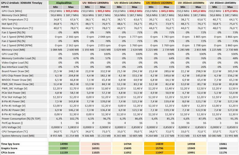

Nekem 850mV és ~1800MHz kb mint a gyári, cserébe 220-250W körül fogyaszt."OC Mode - 1815 MHz (Boost Clock)
Gaming Mode (Default) - GPU Boost Clock : 1785 MHz , GPU Base Clock : 1440 MHz" -

Végül utánajárva a témának, UV 875 mV mellett megy 1815 MHz-en a kártya. Ellenben OC bios-szal, majdnem 2000 MHz-re boostol, de akkor is alig megy 80° fölé a gyári hűtővel.

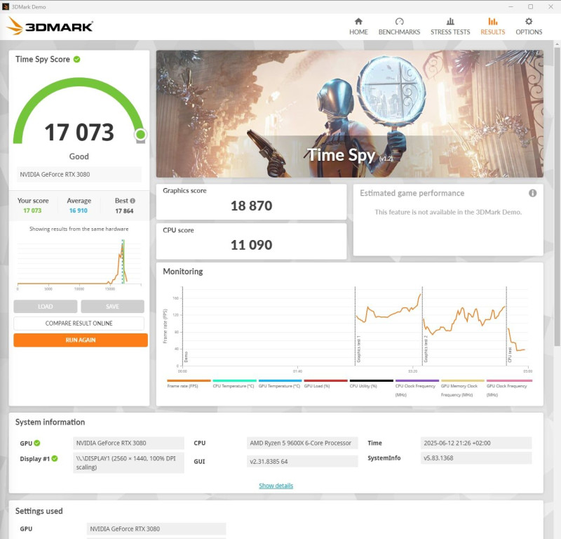

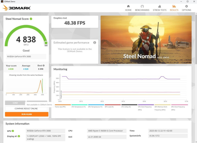

Inkább 3dmark, sokkal jobb. Direkt erre van, nincs semmilyen beállítás. Lefuttat, pontoz. Ennyi
Standard még a superposition bench szintén, 4k optimized beállításon. Ezek átfogó képet adnak, konfigtól függetlenül.
Rengeteg mérés van itt a topikban hasonlításra. -

Óriási előrelépés a 2070 Super után! Viszont "érdekes", hogy Furmark-ban ~ 8500 körüli pontszámot kap, a 3070-ek viszont 10K felett, ahogy az aprón látom. -

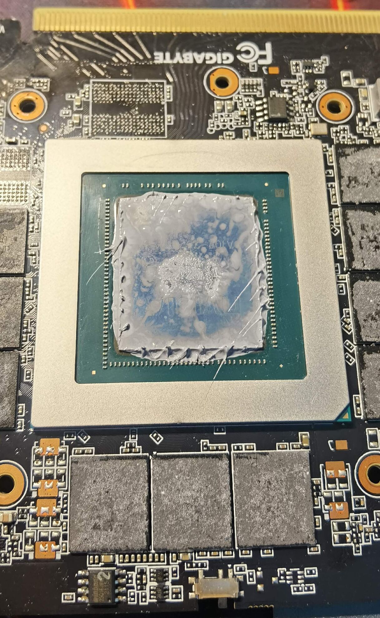

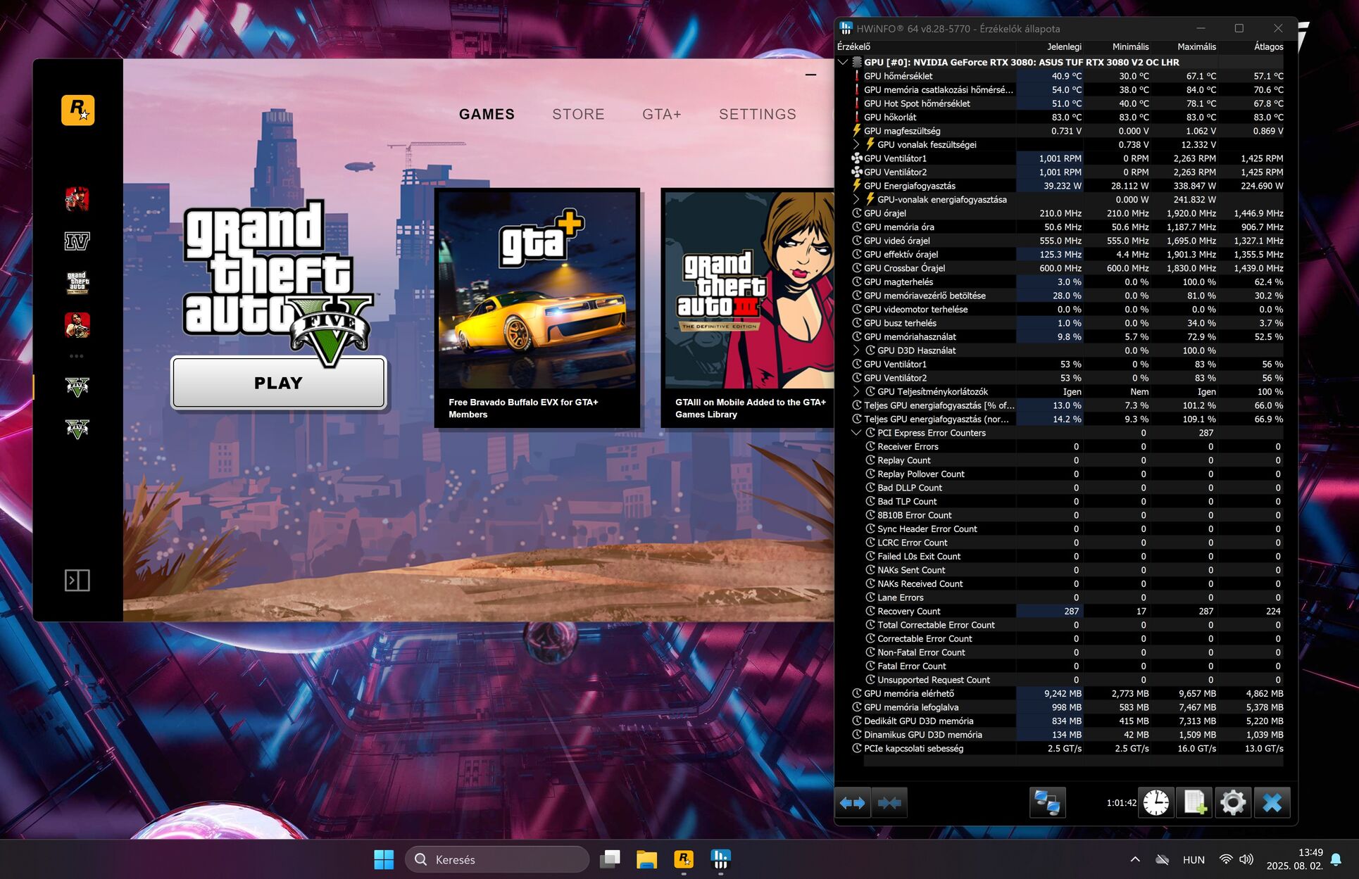

Leszereltem a vízhutést a 3080ti-rol, hát..., nem sámli homérsékletek vannak.
Gyári hutés kerult vissza, de csak no name padokat találtam a memóriákra a kello méretben. Lehet elviszem szakihoz, 2.25 és 2.75mm-es padok kellenek.
90C mem kicsit bántja a szemem.
Napi UV alatt ez lett:
GPU pedig MX4. Visszakeresve sokaknak ilyen 90C a memó. Eddig 40 volt... -

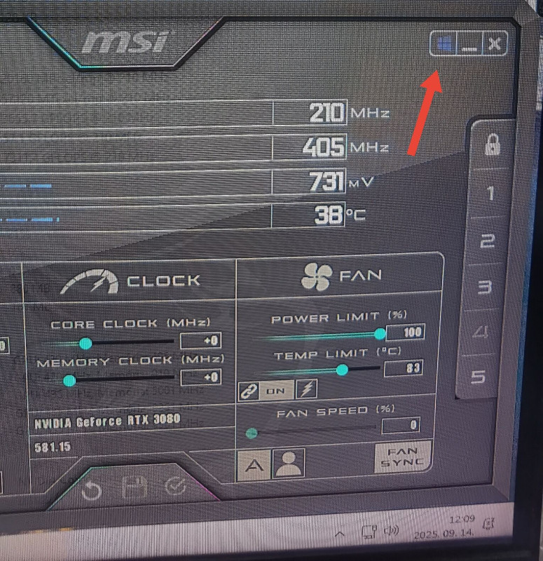

Youtube videók alapján alulfeszeltem a kártyát, tényleg sokat számít. 850mV-ra és 1930 MHz-re állítottam.
Zárt házban, 10 fokot nyertem, viszont két meccs után kidobott az asztalra és valamiyen directX hibát írt ki. Sajnos nem fotóztam le a hibaüzenetet és a rendszerinfókban sem hozza. Túl alacsony lett volna a fesz? -

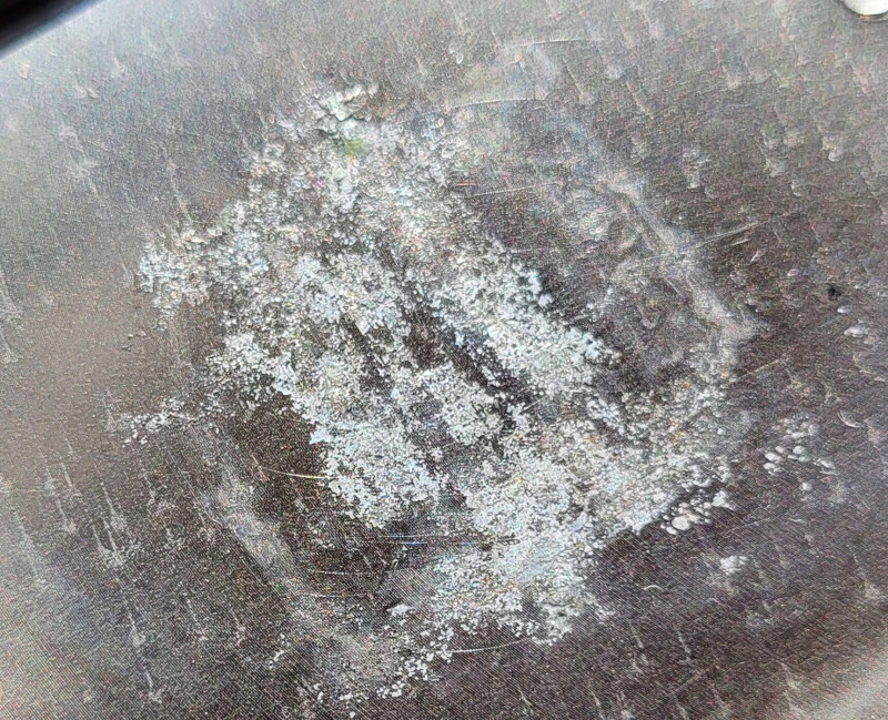

Ha még gyári, akkor egyértelmű a dolog és egy szakszerű pasztázás megoldja,
de a vizezésnél biztos hogy nincs jobb, mert az alacsony hőfok miatt a paszta is
jóval tovább bírja majd.
Biztos jól össze lesz ragadva, szóval eressz rá egy pár percre egy terhelést,
hogy jól felmelegedjen akkor talán kicsit visszapuhul a paszta és könnyebb lesz majd
szétválasztani. Nagyon feszegetni nem szabad egy irányba, mert elpattannak a bga-k!
De lehet hogy ezeket már Te is tudod.

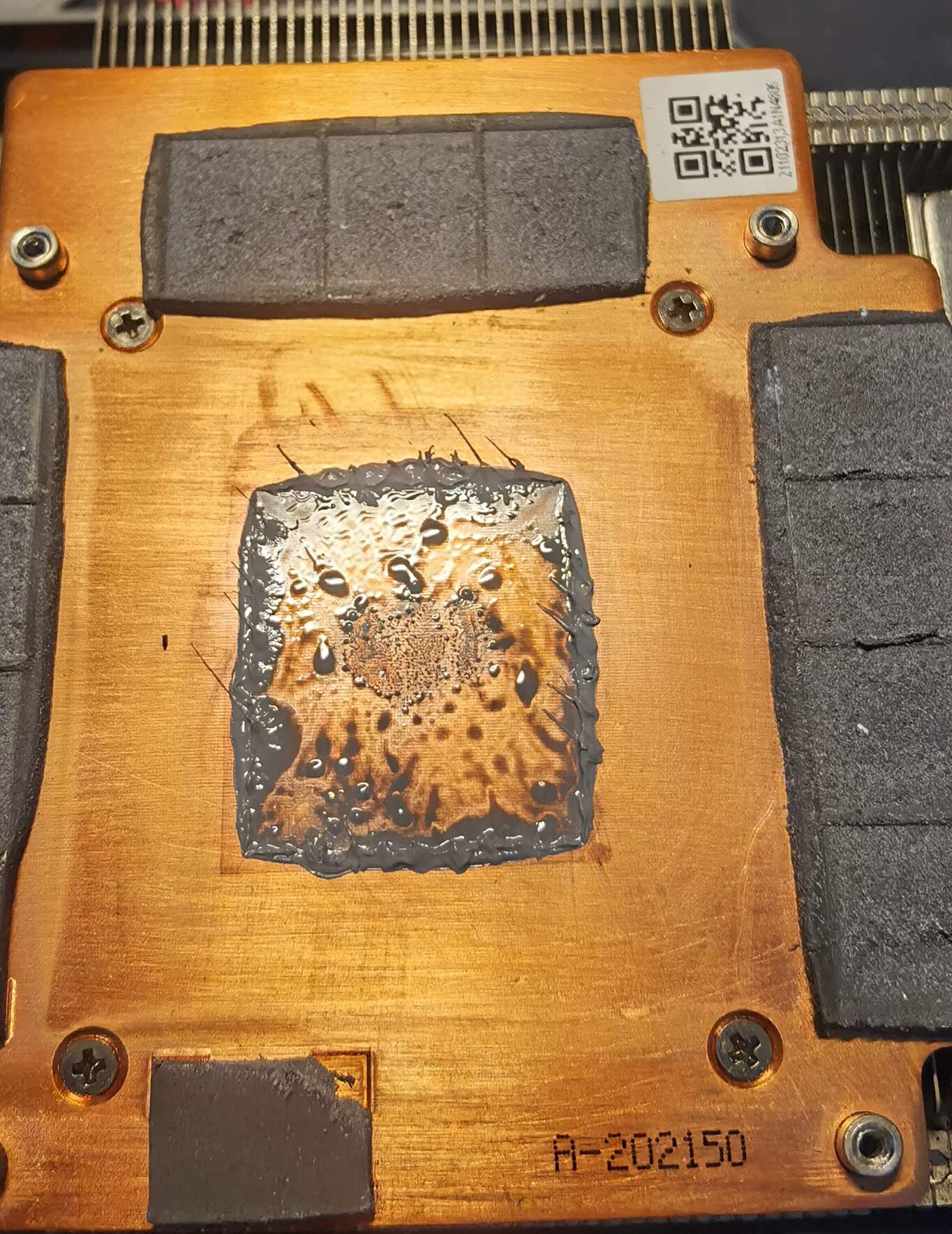

Én pl. az MX4-et nem ajánlom, mert nekem 2-3 hónap után kiforralta a GPU. <---
Az MX6 viszont nagyon jó annak ellenére hogy olcsó. Elég nehezen kenhető,
de van már olyan kártya amibe már több mint 1éve benne van és azóta is kiválóak a
hőfokok sima léggel is a gyári venti profillal.

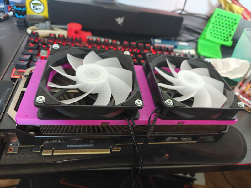

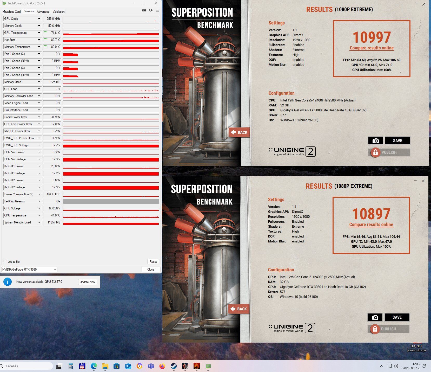

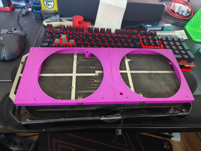

#40246 zebra_hun: alapvetően a víz volt az alapkoncepcióm, meg is van a blokk, blackplate minden hozzá, csak iszonyú macerás már nekem szerelgetni. Bíztam benne, hogy ezek a kártyák már nem ekkora kazánok. Mondjuk bf-ben mikor elkezdtem pár dolgot beállítani, egy kicsit mintha normalizálódott volna a helyzet, de még így is 80+ fok, amit iszonyat soknak tartok.Az a sejtésem nem fogom megúszni, kénytelen leszek felrakni rá a blokkot.
zebra_hun
Madn!ght
#40244
UV-ot jelenleg is kipróbálhatod. ~10 percet vesz el az életedből.
Ha van víz már a közelben, érdemes belekötni.
Nekem meleg vízzel 40C alatt marad, hideg vízzel pedig ~20C terhelve a sima 3080.

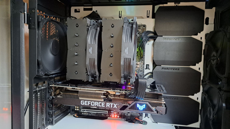

A 80C nagyon magas.
Van egy 3080Ti is, szintén ilyen 90C volt amikor megvettem légkavaróval. Meg sem próbáltam pasztázni, ment azonnal a víz rá. Az is szerencsére ue.-t tudja. Nagy a felület, konnyen hűthető. De a gyári lég..., passz. -

Az rengeteg! A hotspot akkor 100 körül is lehet.
Mit tudni az előéletéről? Csavarmatricás? Vagy volt már pasztázva, ill.
ha volt akkor mikor?
Amúgy ezeket 300+ W-os kártyákat célszerű undervoltolni, mert már
0.850v-al 1850Mhz körül is tudják hozni a gyári értékeket és
ilyenkor 6-7 fokkal is hűvösebb.
A Rog Strix-nek szerintem max. 70-73 fok körül meg kellene állnia a gyári beállításon is.
És szerintem nem szabad ezeket levett oldallappal használni hacsak nem teszel elé
egy kis asztali ventit, mert ha nincs légmozgás körülötte akkor csak fő a saját "levében".
Nálam most egy EVGA XC3 Ultra 3080 van a gépben, mikor megkaptam akkor 79 fok volt a max. 100%-on a furmark alatt 5 perc után és még csavarmatricás volt.
Meg is kapta az MX6-ot és egyből lement 74 fokra.
UV-al meg már csak 66 fokos. -

Vettem egy Rog Strix 3080-at, ami Battlefield 6-ban folyamatosan 90% fölötti terhelésen megy. Levett ház oldallappal 80-90 fok közötti hőfokokat produkál, ilyenkor a hűtése brutálisan pörög, nekem legalábbis vállalhatatlanul hangos.
Lehet ezzel vmit kezdeni (undervolt, vagy vmi), vagy kénytelen leszek levizezni?

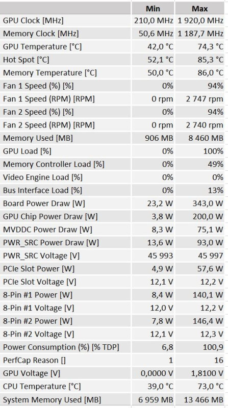

Toltam 3 rövid folyamatot ComfyUI-ban. 4 perc körüli csak mind, maximum 86-ig kúszott fel a GPU memory junction temperature (ha jól tudom ezt hívják VRAM hőmérsékletnek?)
Egy komolyabb Lora traininget nyomok ma fő tesztelésnek.
Ha 90 fölé megy akkor szerinted / szerintetek is érdemes újrapadolni?
Meg tudom én azt csinálni vagy bízzam szakemberre? Ha igen mennyiért csinálnak egy ilyet? Bár 15 éves korom óta építem magamnak a PC-t, de.. -
Surprise
Most építettem új gépet komoly AI munkára (ComfyUI, Stable Diffusion, LLM) és egy teljesen megbízható eladótól vásároltam egy használt 3090 Suprim-et.
Nem kételkedem benne hogy megvezetett volna, számlát adott a vásárlásról, végig nagyon kommunikatív volt és még most is nyugtatott hogy ez normális, ennek ellenére a VRAM hőfok azt a tesztet leszámítva amit az eladó küldött mindenhol máshol 94 fokot mutat. A Furmark 2.7-el neki és nekem is a meghírdetett 72 fokot mutatta, ezért vettem meg.Sajnos a legújabb furmark alatt ez 94 fokot mutatott, a GPU Shark és a HWINFO is ugyanezt az értéket mutatta. A 2.7-es verziónál is csak a furmark mutatta a 72-t, a többi már ott is 94 fok volt.
Megnyugtatna valaki hogy laikusságom miatt gondolom ezt túl és az órákon át tartó 100%-os AI generálás alatt nem lesz gond?
Az eladó újrapasztázta a kártyát, azt mondta hogy a hőpadok még jók voltak és a teszten az is látszik hogy a ventillátorok csak 54%-ban forogtak tehát bőven messze van ez a kritikus határtól.
Előre is köszönöm és üdvözlettel.

Grave_444 értéke teljesen jó, mert ha emlékeim nem csalnak akkor a gyárihoz képest talán mínusz 1-2száz pont lehet a superposition-nál, ami FPS-be lófütty.
Én is ilyen 280-290W-ra lőttem be anno a kártyát.
Most visszaléptem 2080ti-re, mert a story játékokhoz nekem az is bőven elég. -

Az egész jó érték. Nálam ha jól emlékszem 850mV és 1800MHz.
Tuningot nem próbáltam, inkább az alacsony fogyasztásra mentem. -

Mennyire sikerült levinni a feszültséget? Milyen órajelen fut?
CyberGekko
MSI 3080 Gaming Z Trio-t sikerült 285W fogyasztásra levinni , és némi OC-t is kapott , 70 fokon megáll még meleg tetőtéri szobában is , eddig stabil tűnik !
sztem még lehetne ebből is faragni
