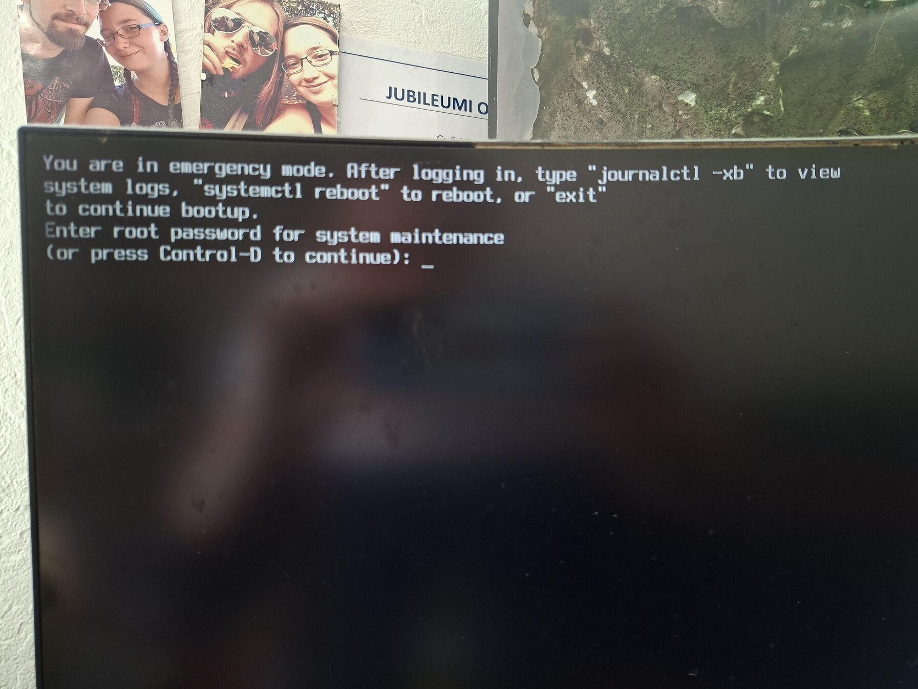

Meglett. Fstab ban bevolt írva egy hdd uuid hogy boot kózben csatolja fel, de a lapcserénél nem csatlakoztattam, ezert lökte emrgency modba

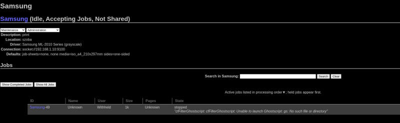

Kis segítséget kérnék.
Most jöttem árt Manjaro-ról Arch-ra és a nyomtatás nem akar összejönni.
Egy Tplink print szerver van egy samsung m2026w nyomtatóra rádugva.
Manjaro alatt simán ment a nyomtatás és össze is tudtam hozni vele elsőre.
Itt nem megy. Ezt a hibát kapom.
Mi a baja ennek?
Eddig nem volt gondom Manjaro alatt de itt meg ezt adja ki.
Az ip jó neki, mert böngészőn elérem.Csak ezzel nem megy vagy egyáltalán most nézed először?
Mi a baja ennek?
Az ip jó neki, mert böngészőn elérem. -

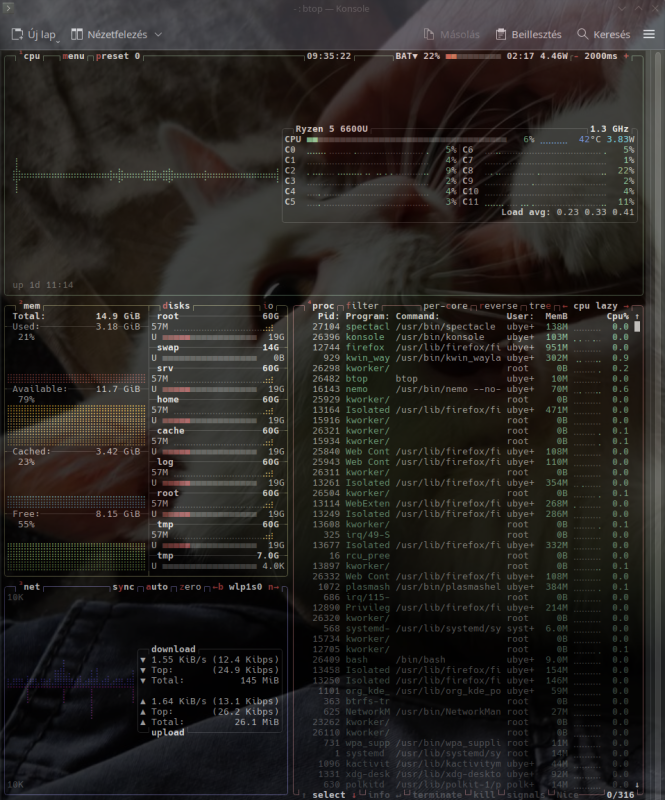

Tegnap a baratomnak felraktam a Cachy Os-t , installas full automatikus volt , laptopba 16 Gb van
❯ swapon --show
NAME TYPE SIZE USED PRIO
/dev/zram0 partition 15,3G 1,8M 100
❯ lsmod | grep zram
zram 77824 1
842_compress 24576 1 zram
842_decompress 16384 1 zram
lz4hc_compress 20480 1 zram
lz4_compress 24576 1 zram
❯ cat /sys/block/zram0/disksize
16385048576
Nem sok ez a zram annyi mint a 16 Gb memoria?
Koszonom a valaszt
ismét ugyanaz a válaszom, mint korábban: okoz problémát? nem. akkor ne nyúlj hozzá
