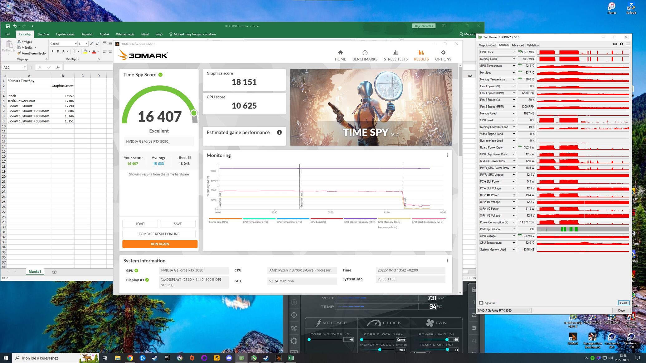

Úgy nézem kb. itt lehet a vége de itt is már belefutok power limitbe.
gpu 1920mhz@875mV
mem + 900mhzígy 18151 a graphic score timespyban.
nem tudom a cpu mennyit bottleneckel. az új holnap vagy hétfőn jön meg. majd újra tesztelek vele
meg majd megkapja a ReBAR-os biost, kíváncsi vagyok azzal mit változik.
