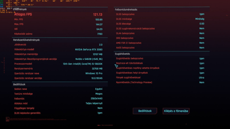

Ha a nem hivatalos FrameGen-t használod, 100 min fps is akár, ha a gpu megkapja (nvme, ram, cpu)
Az enyém még FG előtti, most már minden 3080-on van FG
Ez ráadásul 1440

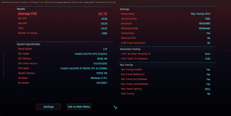

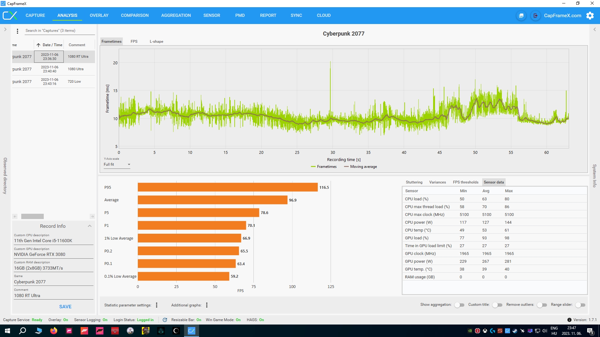

A770-en a legújabb verzió: (fullhd ultra RT)
A régebbi verzió az jobban futott ott kicsivel 60fps felett volt az átlag ugyan ezen beállításokkal. Használok modokat is, reshade-t stb de benchnél kikapcsoltam őket azok még visznek le fps-t.
Értelem szerűen a path tracing az játszhatatlan értéket produkál, de az nem is érdekel.
Nekem elég a fullhd ultra RT, de legyen a minimum 60, max meg átlag nem érdekel mivel vsync-el játszom 60hz-en. Használok modokat is, reshade-t stb de benchnél kikapcsoltam őket azok még visznek le fps-t.
Starfieldben reménykedem hogy viszi rendesen fullhd 100% scale-n normálisan mert az bizony az A770-nek csak FG-el ment normálisan 60fps-el (lossless scaling frame genje) az meg nálam csinált grafikai anomáliákat. (célkereszt konkrétan néha megtört)
A 3080-as majd egy hét múlva érkezik kb össze fogom vetni. Várok tőle javulást, az A770-es ilyen 3060-3070 szint. -

Raktam be 3080 és ti bench-eket cp77-röl. Futtasd le az a770-en, összehasonlítod.
Van FG nélküli is itt, illetve sokan letoltuk a torkán.

Cyberpunkra kíváncsi leszek, az a770 hozott 60fps-t átlagban RT ultra fullhd módban, de ugye ez az átlag volt, remélem a 3080-as ennél azért jóval gyorsabb lesz. Starfield szintén megvan 60fps de csak frame gen-el az a770-el, bizakodó vagyok hogy ebben is jobban fog teljesíteni.

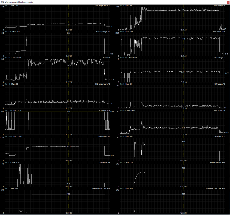

Fullra kimaxolva ami létezik grafika FH5-ben. 0.1% 161-re sem esik egyszer sem a 15 perc gameplay alatt. -

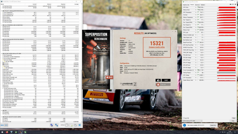

Én is lefuttattam SP4K -t így egy év után, de most nem a pontokra mentem, Gsync on, normal dinamikus energiafelhasználás, brutális visszafojtás (UV), 162 fps limit.
Ahogy végül is megy, használom.

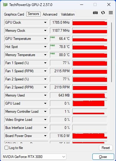

Asus Tuf 3080 Oc-nél ezek mennyire jó vagy rossz értékek? (UV-t használok, 900mv@1950mhz és a szoba most kb. 26 fokos) A kártya 3 monitort hajtott 30 percig 100%-os terhelés mellett.

Azért járatom igy a ventiket mert 70 fok alatt tartja a gpu magot meg a memoriákat is 72-74 fok között tartja nem tudom hogy ha mondjuk 75 fok a mag meg 80-82 a memoria alacsonyabb venti profillal az nem lessz esetleg káros a vga-nak? Meg nem tudom hogy a hotspot az nem baj ha max terhelésnél 12-15 fokkal magasabb mint a mag hője? Alapjáraton csak 10 fok a delta ahogy megfigyeltem !

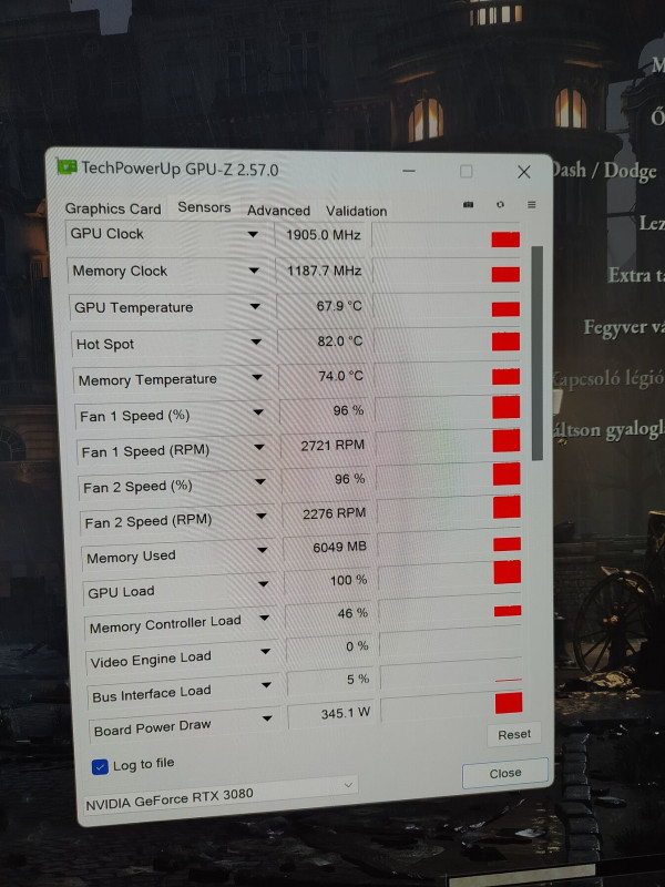

Szia ez játékban 345watt volt 4k 80fps re korlátozva, ha feloldottam az fps korlátot akkor tudott 100 fps felett is de a 350watt elérése után power limitem lett 1815 re is lement a frekvencia 450watt ra kitolt powerrel ( dual bios os a vga)4k 110fpsnél 380wattot használt a kártya
meg jóval több hővel

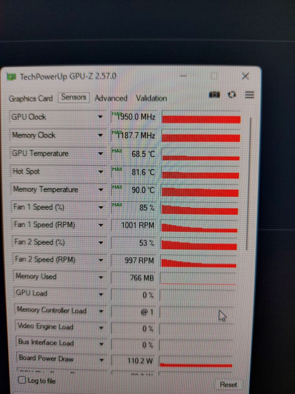

Sziasztok 3 hónapja pasztáztam(mx6), illetve padoltam (artic padok ) újra aorus rtx 3080-am uv-val 868mv@1905 mhzel 340-350w korüli fogyasztásnál ezek jó értékek??

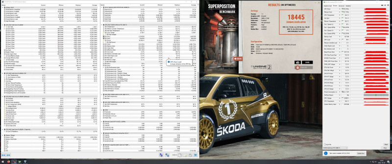

laychi
Superpositionnal az a baj, hogy gpu tesztnek silány.
40-50 MHz-el nagyobb frekit lehet beállítani, mint pl egy timespynak.
Inkább egy Metro EEE ingame benchmark és ahol stabil, még attól kicsit lejjebb kell állítani a frekit.pl 10-20 MHz-el.
De egyébként különböző game-ekhez különböző a recept.
Pl tavalyelőtt kedvet kaptam cs:go-zni, sokat toltam
Vram tuningot nem igazán szerette, másiknal meg +1500 vram ment gond nélkül.
Érdemes ezért több profilt elmenteni MSI AB-ben. -

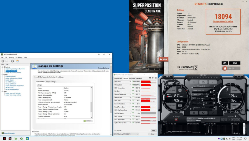

nálam 3080ti a heaven/valley nem pörgeti ki 100ra soha a gpu-t, superposition igen, de a felvett teljesítmény és a leadott hő akkor is elmarad egy boundary benchtől, vagy egy EAWRC/F12023 terhelése mellett messze.
