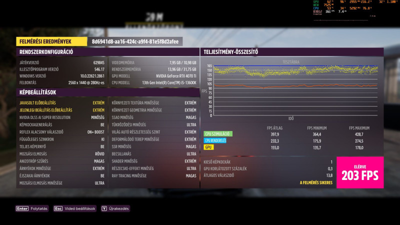

Természetesen.

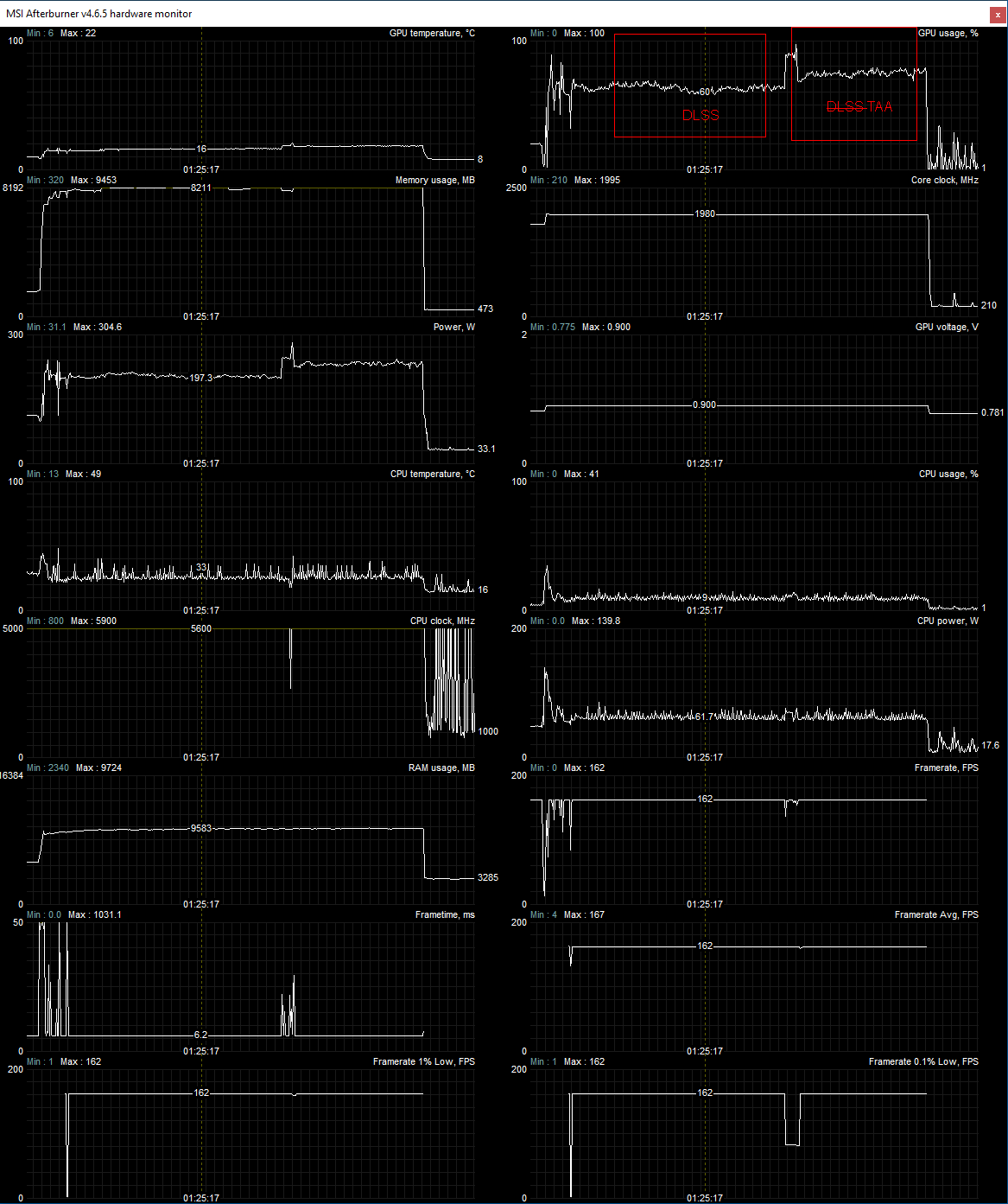

Napin csináltam, úgy valóságosabb, tehát UV, nincs semmi oc.
Totál kimaxolva minden rogyásig 1440-ben.Natív + TAA:
Csak FG + TAA:
FG + DLSS:
Jelenleg a DLSS is nagyon jó, csak a légkábelek zavarnak, de az natívban, és mindenhogy is zavar. MSAA is trágya, csakis TAA a megoldás a felsővezetékek kinézetére.
Nem extreme preset, ez a legjobb. Nekem ez nagyon tetszik, marha jó

Így a fullosra kimaxolt videóbeállítások mellet (nem extreme), ~60-65% a GPU kihasználás.
Ez nagyon durván jó, szellemkép pedig alig, csak a kocsik hátuljánál egy pici.
Sajnos, ahogy eddig is, a légkábelek recézete engem nagyon zavar, kizárólag ahogy eddig is, csak TAA.
TAA alatt ~70-75% a GPU használat. 16 vs. 17C a GPU hőmérséklet terhelve...
Most aztán egy rossz szót nem szabad mondani. Lag, és késés nuku. 0.1% 162 fps... -

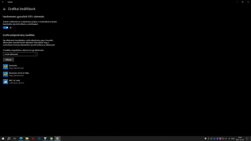

Csak egy kis észrevétel a HAGS-ról, az NV Reflexel kicsit összeveszik és teljesítmény csökkenéssel jár. COD WZ2 /3 Vondel map ha HAGS ON és Reflex OFF sokkal több FPSem van stabilan. De valahol olvastam ,hogy ha Reflex van akkor a HAGS OFF, de a FrameGen csak HAGS-al megy....úgyhogy fasza

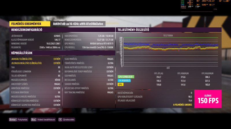

Egy 4070ti-om van
204 volt uv-on, napin, oc nélkül.
Én csak fg-t használok, sajnos a dlss szétcseszi. Frissítettet nem néztem mondjuk.
Csak fg is tökéletes. -

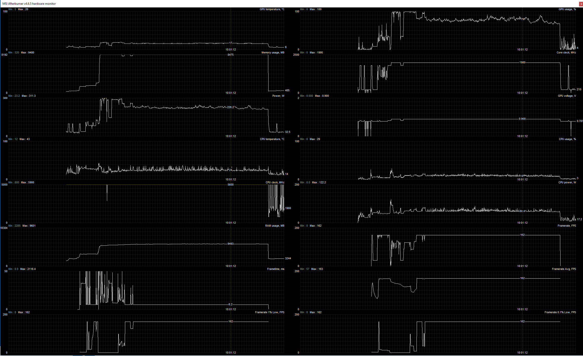

CFX méréssel egy 12 fős verseny, ami legjobban megfog.
MSI AB nem ilyen szigorú, ott végig 162 a 0.1%.
CFX ezt hitelesen méri, MSI az játék.Ez így a fullon, ami csak létezik, minden extrémra tekerve.

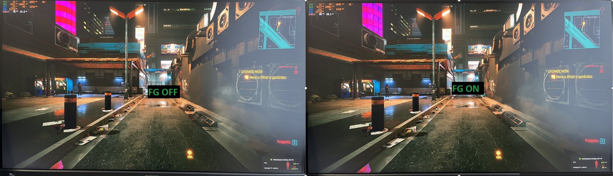

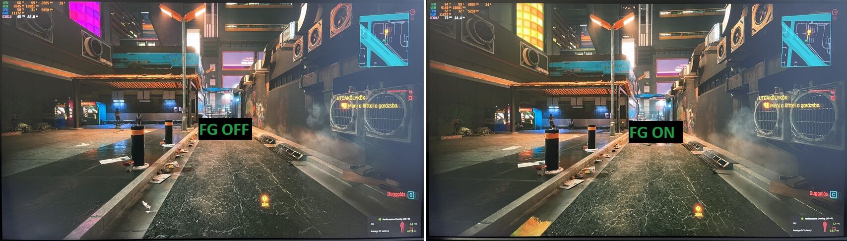

Nekem kicsit másként alakulnak az értékek és nem is PT:
és #4597Peace
Telepítettem az Nvidia Experience-t ami tud a jobb alsó sarokbam PC latecy-t mérni.
RT OFF / FG OFF-ON:
RT ON / FG OFF-ON:
Kiírt értékben van különbség input lagban, érzésre nincs. Legalábbis SinglePlayer játékot tekintve.
Sokkal többet nyom a latba (stutter), hogy FG-vel folyamatosabb a 7-11ms Frametime (90-100FPS) mintsem nélküle 13-17ms (60-70 FPS).
pedig G-sync ON / Reflex ON / V-sync NVCC-ben ON.
Elnézésetek kérem a telefonos fotózás miatt, Screenshot Nvidia / Afterburner nem mentette az NV Performance jobb alsó Overlay-t.Path tracing ON / RR ON / DLSS Balanced:
Így alakulnak az értékek, 70ms mozgás közben a max.
80FPS felett Raszterben FG OFF: 30ms-ig
80FPS felett Raszterben FG ON : 50ms-ig
60FPS alatt PT-ben FG OFF: 50ms-ig
60-70FPS között PT-ben FG ON: 70ms-igNem érzek különbséget 30-70ms között, az stutter rosszabb.

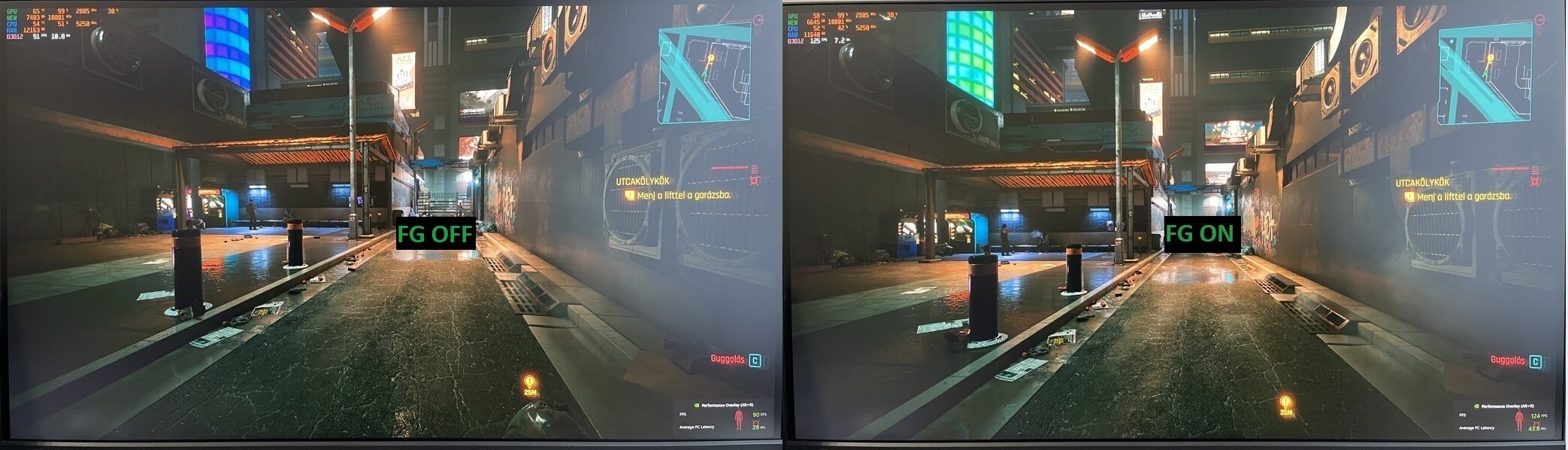

Cyberpunkban is csak a kocsi hátuljánál láttam szellemképet, ott azért szabad szemmel is látható, valamiért csak a hátsó kerekek szellemképesek.
Ha telepítve van nálad a Geforce Experience, az játéktól függően ki tudja írni a render késleltetést, vagy akár az átlag PC késleltetést, ez független a frame time-odtól. Cyberpunkban ki tudja írni az átlag késleltetést, tegnap ezt próbálgattam.
PT + DLSS balanced beállításokkal, alacsony FPS mellett:
46FPS, reflex ki, FG ki: 80ms PC késleltetés.
46FPS, reflex be, FG ki: 51ms
FG be, reflex be, "79FPS": 72msHa nem felejtem el, megnézem ezt magasabb FPS számok mellett, de nem garantálok semmit

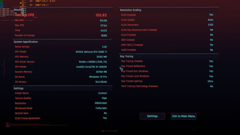

Én tegnap gyorsan kipróbáltam Cyberpunkban, ha elég magas (kb. 100-110FPS) FPS-ed van FG előtt, akkor single lövöldében használható, és tényleg nem néz ki rosszul a ~150+ FPS. Viszont számomra már idegesítő az input lag, ha ~60-70FPS-ből csinál többet. 60 alatt meg felejtős

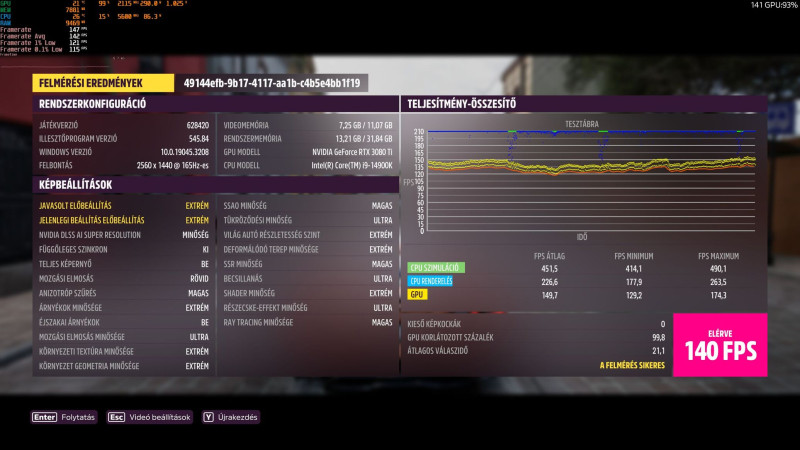

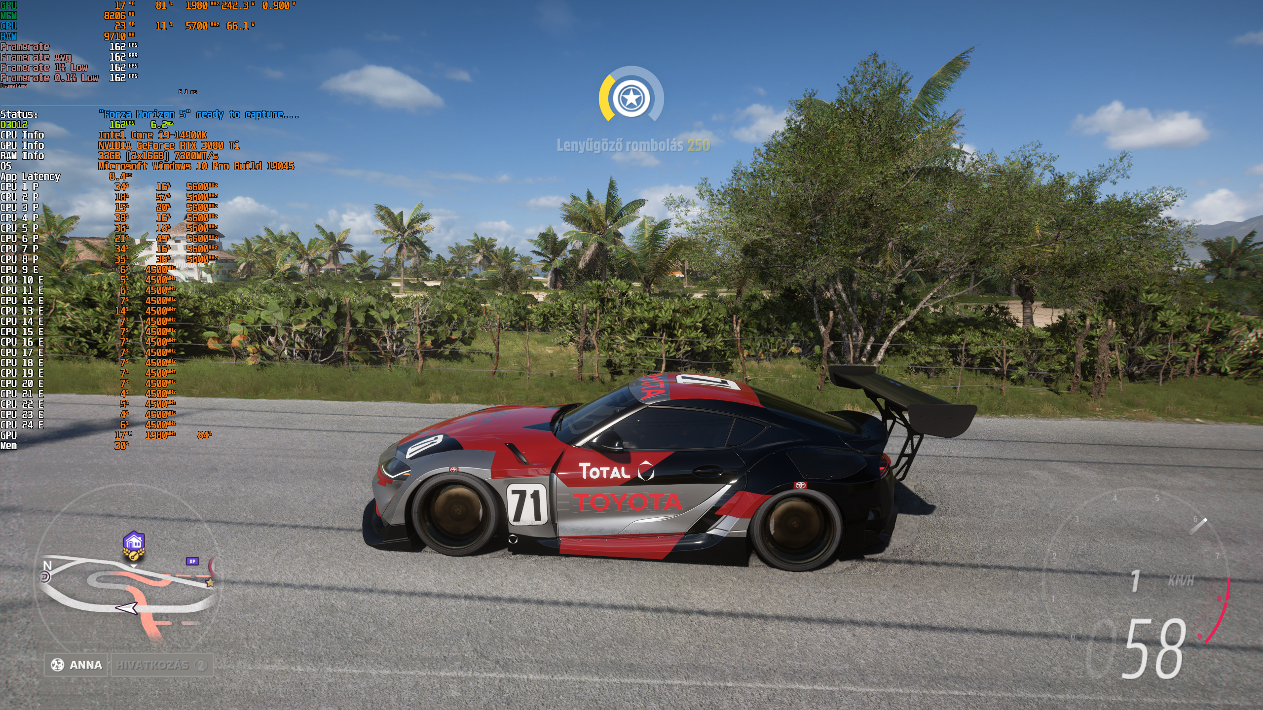

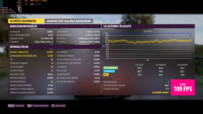

Volt időm kicsit tesztelni. Nagyon jó egy FH5 szintű játékban, nem lövöldében.
3080 és 3080Ti kártyákkal is hibátlan.
Egy hibát találok a gyors mozgásoknál, a kocsi szarpofozójánál van egy kicsi, észrevehetetlen szellemkép. Nagyítóval kell keresni.
Normális ember amúgy sem külsőből vezet, műszerfalasnál meg az egész hibátlan.
Eddig 1440-ben fullosan nem tudtam kimaxolni, mert akkor ~140-150 fps volt, a 0.1% is 120-130. Pár dolgot mint pl éjszakai árnyékok, vmi tárgyakon megjelenő fényeket extrémről ultrára tettem. Úgy már megvolt a stabil 162, 0.1%-ban pedig a 158.
Természeteses full GPU limiten, de az nem is baj.
Most ami csak létezik, minden extrém, a GPU 70-80% kihasználtság, ~220 Watt, 16-17C fullon terhelve.
Mexikón keresztbe át maxi grafon 1440-ben. Még DSR nem megy, de meghekkelem azt is.
4k skálázással menni fog. DLSS-t ki kell kapcsolni, az elront mindent.
Csak FG.Ez a kép mindent elmond. 15 perc hosszú log.

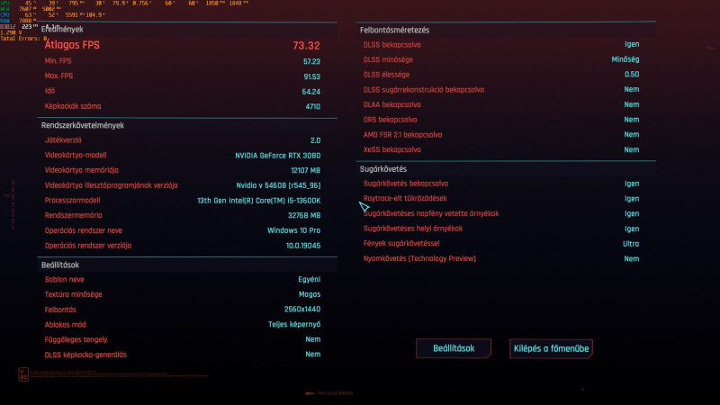

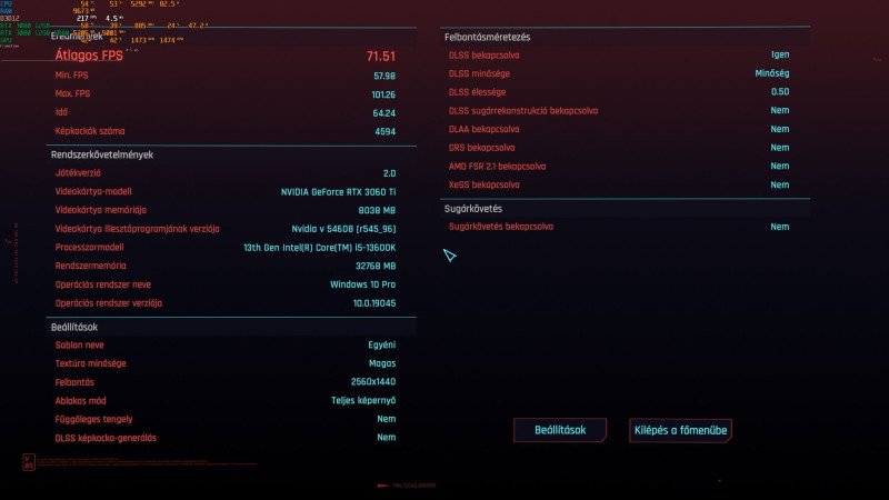

Nem kell. Én 2.0-val futtattam, ha megnézed a képet.

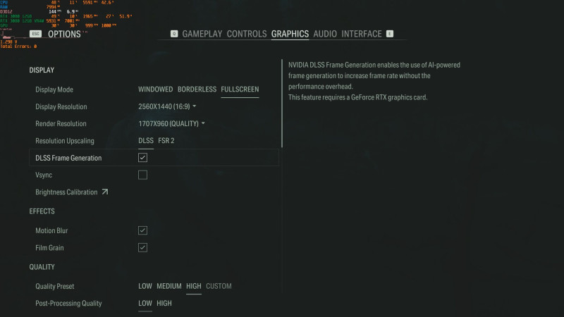

1.DisableNvidiaSignatureChecks.reg -et indítsd el és fogadd el a registry változtatást.(a kicsomagolt mappából is megteheted, ezt nem kell bemásolni a játék könyvtárba)
2.A két .dll fájlt (dlssg_to_fsr3_amd_is_better.dll és nvngx.dll)másold be a Cyberpunk2077/bin/x64 könyvtárba.
#39045Joco_77
Mi baja lenne tőle?
Továbbá lehet törölni a fájlokat és a registry bejegyzést is vissza lehet állítani.

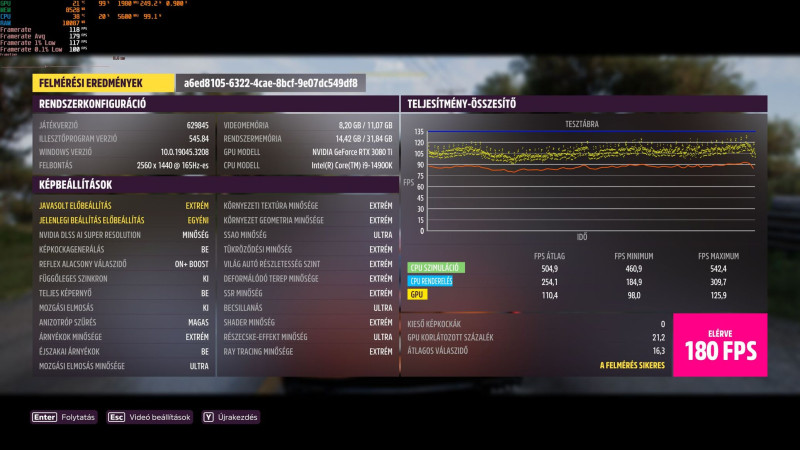

Laychi:
Ha találkozunk, sörözünk
Nagyon bearanyoztad a napom. Ilyet az életbe nem láttam. Ez most jó hír volt nagyon.

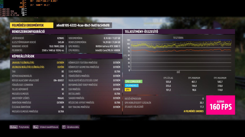

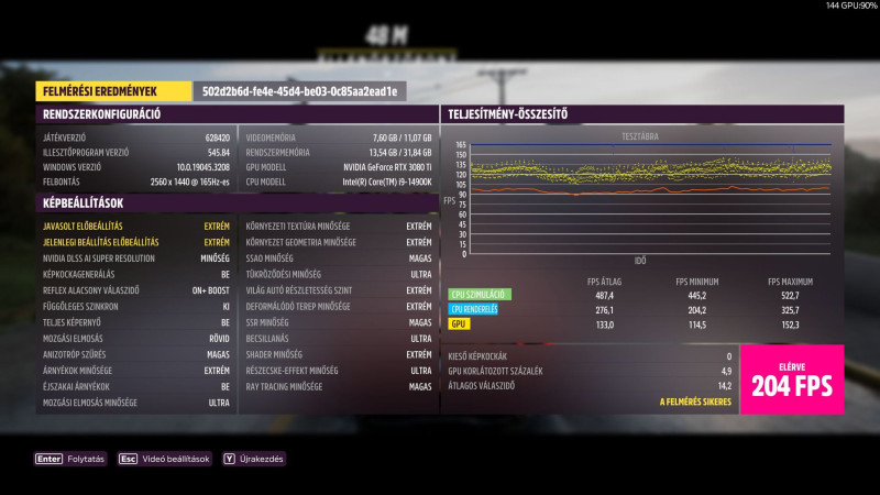

FH5 megoldva.A 0.1% FPS is 162 úgy, hogy 162 az FPS limit. Kicsit mókoltam, de totálisan kimaxolt grafika full élsimítással. Nincs jobb, itt a vége. Meg se rezzen
3080Ti az életbe nem hozott ilyet
Brutális
Ingame:

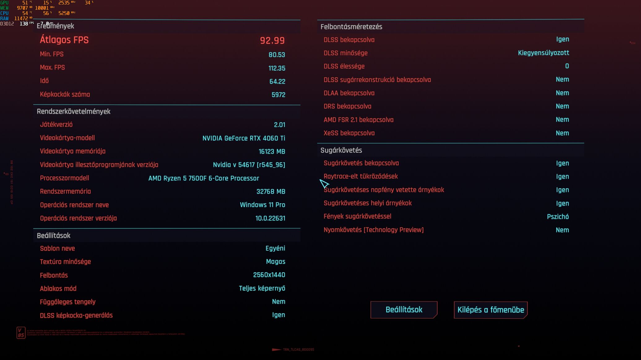

Ray Reconstruction bekapcsolása Path Tracing nélkül:
1: UserSettings.json in Cyberpunk 2077 folder in AppData/Local/CDProjekt Red.
Find option DLSS_D and change "value" to True.RTX4060Ti-n is így használom az RR-t elkerülve a PT-t.
Annyi, hogy utána nem szabad semmit módosítanod a beállításokba mert ha megteszed visszaállítja magát False-ra.

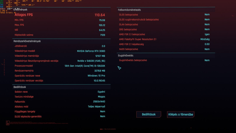

RT OFF/ DLSS OFF/ FG OFF
RT OFF/ DLSS OFF/ FG ON
RT ON/ DLSS QUALITY/ FG OFF
RT ON/ DLSS QUALITY/ FG ON

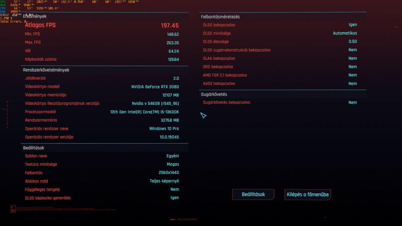

laychi
CP77-re kijött DLSS FG hack. 30-as szériával is aktiválható a FG.
3060Ti-vel teszteltem, 3080-am most kölcsönbe van.
NO FG
FG
~45-50% plusz sebesség.
