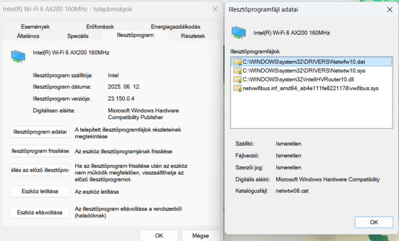

Hi
Optikai kábelen jön net a lakásba, amit a digi-s router bridge módban ad tovább a saját Cudy routeremnek (WR3000S) ami szórja a wifit.
A PC-n viszont irdatlan lag spikeokat tapasztalok, játéktól függúen 10-20ezerre is felugrik a latency, elég sűrűn
Az adott gépen a wifi erőssége megfelelő, a gigabitből 450 mbps stabilan átjön, speedtest oldalak sem mutatnak ping vagy latency problémát. 5g-s networkre csatlakozok a PC-vel, a csatornakiosztás is megfelelő, nincs semmilyen más interferencia vagy átfedés más jellel az adott csatornán.
A 2.4-es dugig van, azért nem is nagyon használom
már próbáltam utánajárni mi okozhatja a spikeokat, de nincs több ötletem
valakinek tapasztalata vagy ötlete ?
logban annyit látok hogy restart után is - bár a másik, 2.4 ghzes networkön - de elég sok csoamg van Rx error-ban, az 5G-sen amin a PC is lóg, 0a logban van pár daemon.warn, meg kern.error bejegyzés is
Sun Dec 7 16:57:38 2025 kern.err kernel: [67507.764239] 7981@C00L1,mtf_txs_handler() 4098: TXSFM = 0, TXS2M/H = 0/1, FixRate = 1, TxRate/BW = 0x4b/0Sun Dec 7 16:57:38 2025 kern.err kernel: [67507.764247] 7981@C00L1,mtf_txs_handler() 4154: ME/RE/LE/BE/TxOPLimitErr/BA-Fail = 0/0/0/0/0/0, PS = 0, Pid = 0Sun Dec 7 16:57:38 2025 kern.err kernel: [67507.764252] 7981@C00L1,mtf_txs_handler() 4161: Tid = 0, AntId = 0, ETxBF/ITxBf = 0/0Sun Dec 7 16:57:38 2025 kern.err kernel: [67507.764256] 7981@C00L1,mtf_txs_handler() 4166: TxPwrdBm = 0x2e, AMPDU = 0x0Sun Dec 7 16:57:38 2025 kern.err kernel: [67507.764261] 7981@C00L1,mtf_txs_handler() 4172: TxDelay(32us) = 0x11, RxVSeqNum =0x c, Wlan Idx = 0x7Sun Dec 7 16:57:38 2025 kern.err kernel: [67507.764266] 7981@C00L1,mtf_txs_handler() 4177: SN = 0x6c, LastTxRateIdx = 0Sun Dec 7 16:57:38 2025 kern.err kernel: [67507.764270] 7981@C00L1,mtf_txs_handler() 4181: timestamp = 0xb7d19214Sun Dec 7 16:57:38 2025 kern.err kernel: [67507.764275] 7981@C00L1,mtf_txs_handler() 4191: FrontTime(32us) = 0x1bf079f, MPDU TxCnt =1, Oos = 0, FinalMPDU = 1Sun Dec 7 16:57:39 2025 daemon.warn wireless[2835]: MSG_INFO: rax0 disassoc: 6A:4D:B4:8D:63:96, rssi: 29Sun Dec 7 16:57:39 2025 user.notice wireless: disassoc { "iface": "wlan10", "macaddr": "6A:4D:B4:8D:63:96" }Sun Dec 7 16:57:39 2025 daemon.warn wireless[2835]: MSG_INFO: rax0 auth sucess, rssi 28, 6A:4D:B4:8D:63:96Sun Dec 7 16:57:39 2025 kern.err kernel: [67508.797334] 7981@C08L1,PeerAssocReqCmmSanity() 1510: IE_WLAN_EXTENSION: no handler for extension_id:137 -

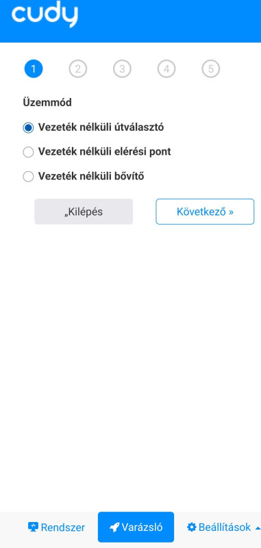

Minden Cudy router tud repeater módban működni?
Jelen esetben a WR3600-BE3600 modellre gondolok.A Cudy emulátort kipróbálva, csak 2 módot enged választani:
- Wireless Router
- Wireless Access Point -

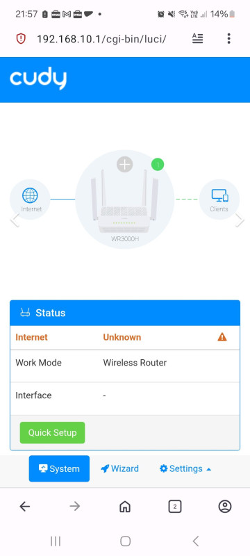

Vásároltam néhány Cudy eszközt, mivel több ajánlás is érkezett a márkára. Egy WR3000H router és 2 db M3000 van a hálózatban, utóbbi AP-ként funkcionálnak mesh-ben.
Két problémám van:
-nem tudom kizárólag a routeren deaktiválni a rádiojel-sugárzást, ill.
-a management software sok esetben nem jelenítni meg a csatlakoztatott eszközök nevét (pl. unknown, client)
Valaki tud ezekre megoldást?
