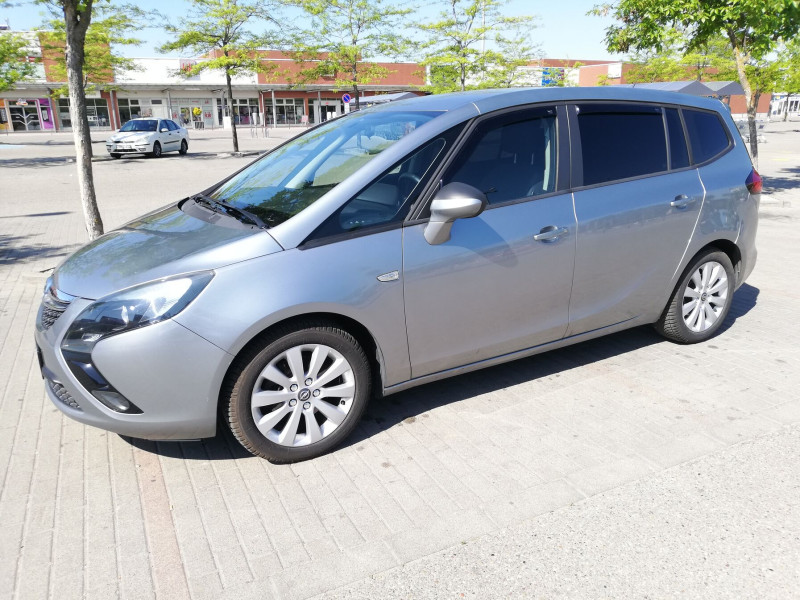

Nekem Zafira C-m van, ott az 1,6-os suttógó dízellel (szentgotthárdi motor) szerelt példányok 500-800k-val olcsóbbak, mint az 1,4T-k.

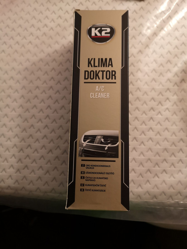

Opel Corsa D 1.4 benzin digit klíma.
A szélső befúvókon hideg jön, középen meg meleg.
Mit nézzek át illetve hol keressem a műszerfalban azt az állító motort?
Minden segítség jól jön. Köszönöm -

Zafira Tourer vásárlását fontolgatom. Melyik motorral a legmegbízhatóbb szerintetek illetve melyik passzol jobban ehhez a kasztnihoz? (Legtöbbet az 1.4 T-t látom)
Még egy kérdés, az újabb insignában lévő 1.5 turbo benzinmotor mennyire megbízható?
Sajnos egyátalán nem ismerem ezeket az újabb Opel motorokat, annyit hallottam, hogy az 1.6 CDTI -vel vannak gondok.
Előre is köszönöm. -

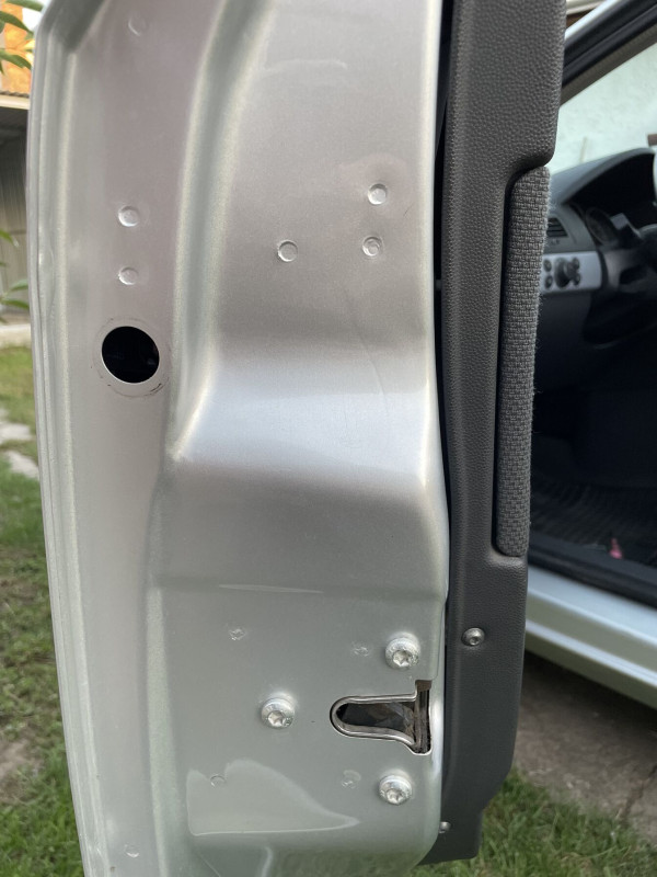

gban
Apámé még megvan amit a G-n használt, meg voltam győződve hogy csavaros.
De megnézem, még nem dobtam ki.
Lehet hogy az F-en volt csavaros
Kiderül ha rálesek...
csoszogi mester képén is ott a csavar, nekem is ilyesmi rémlett.
Az viszont nem rémlett hogy ugyanolyan volt a sín mint a J-n.
csoszogi mester, a G-n ami volt jó lehet a J-re is? -
csoszogi
Ahogy írja mephi66, úgy kell rögzíteni, és stabil.
Nézd meg ezt a képet:
[link]Mi így mentünk nyaralni a Balcsira, semmi gond nem volt. Déli országrészből autópálya fel le hajtók stb....Jól ki van az találva nem esik le.
Ha a képbe belenagyítasz, akkor láthatod azokat a fényes csavarfejeket, az a rész kapaszkodik bele a körmökkel abba a kis perembe, és húzza oda a belül lévő lábakat a tetőhöz. Nem szabad túlhúzni, mert a kis perem elhajolhat.
Íme egy példa:
Szerintem nekem pont ilyen volt, Auchan/ Cora-ban vettük...A második képen láthatod a lábakat és a körmöt. Ami hiányzik: nem látok gumit a lábakon, de azt egy régi kerékpárbelsőből (2 réteg) pótolhatod.
A keresztléc lehet többféle, típustól függ.
Ez zárható drágább:
[link]itt a negyedik képen láthatóak a körmök, amiket imbusszal tudsz meghúzni.
Oké látom Tikakukac is írt közben és ugyanazt linkelte. Lehet az imbuszkulcs nem is kell, nekem nem ilyen volt..És igen a gyári esztétikusabb. J-n nekem is olyan van, szépen le van fedve a szerelvény és zárható. -
Tikakukac
Szóval a gyári, amit a Thule gyárt amúgy, annak nincsenek oldalsó karmai, mint az itt linkeltnek, nem is kell, hogy legyen. 2 oldalt vannak pofái, amiket amikor lecsukod az oldalát feszülnek be és azt a középen futó fém csíkot fogják, plusz ugye magát a helyet tölti ki teljesen.
Ez van fent újkora óta az autón és olyan dolgokat vittünk már rajta, olyan tempóval, hogy hamarabb fogod a kocsit árokba rakni, mintsem ez bárhova is menjen.
Volt még vagy fél tucat autó a családban én még csavarossal nem találkoztam soha, a gyári megoldás, mindig szép, esztétikus és könnyen, csavarmentesen szerelhető.
[link] ugyanez a gyári is, csak nem Thule feliratos, hanem Opel van rajta. Jellemzően 20-25 ezer körül már lőhető. Biztos csak ilyet vennék, nem karmos vackokat.
