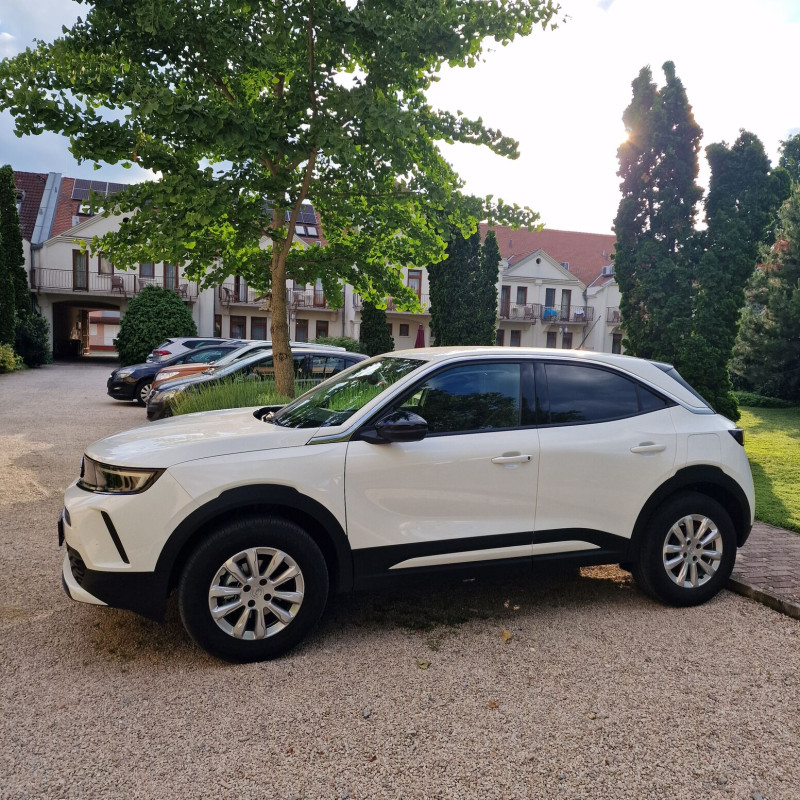

Csatlakoztam a csoporthoz! Nagyon szeretjük, egy hete vettük át és beváltotta az előzetes ígéreteket. 😊🤗✌️
Egy dologgal nem sikerült megbirkózni, az az Android autó vs Samsung S22 Ultra telefon. Csatlakozás után gyakorlatilag minden rendben van, fut a térkép szépen, de minden indítás után kb 10 perccel leválasztja magát, és az autó kijelzőjén sem látni semmit, a térkép gomd bal oldalon inaktív lesz.
Így persze nem az igazi. Valakinél lépett fel hasonló esetleg pont hasonló eszközökkel. Telefon legfrissebb 6.1 one UI, térkép Google maps Android autó is legutolsó verzió. Köszi ha van ötlet?!
