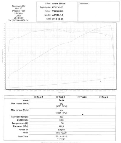

Alacsony fordulaton a rezgések a kettőstömegűt is kinyírják, magasabb fordulaton simul a motor. Ez konkrét tapasztalat, egy jó pár éve álltam át arra, hogy 2000+ fordulat.
Fix tempónál esetleg 1750, de azaz abszolút minimum, amit használok.
A20DTH 6. sebességi fokozat 2000-es fordulat 140 Km/h.Akkor már egy rendes mérést dobjunk be, a nyomatékot Nm-re át kell számolni.
1600-tól már megy, 2600-tól 6300-ig csúcs nyomaték közelében. Gyakorlatilag tankönyvi teljesítmény görbe.

Ne viccelj már 1.3-as Kadettel. Itt van egy C16NZ A Vectra, egy A20DTH Insignia, a Z18XER H Astra megy a legjobban a teljes fordulatszám tartományban. Az 1.6-os Vectra 125Nm-ének köze nincs ahhoz a 175Nm-hez, amit a Z18XER tud, pedig a Vectra csak 1020kg.
#99895-ös hozzászólásomban leírtam a kontextust.Köszi a becsült diagramot, oda van írva hogy approximation, egy program rajzolja a specifikációk alapján. Semmi köze a valósághoz, egy rendes padi mérésen nem így néz ki.
Akkor jól értem, hogy a twinportnál a szelepek előtti csatorna van két részre osztva és azt szabályozza, egy Z18XER-nek pedig "variable length intake manifold-ja" van, de a szelepek előtti nincs meg ez a funkció? Én úgy tudtam, hogy ezt a 2 csatornás szívósort is twinport-nak nevezték, legalábbis több helyen olvastam így.
Ahhoz képest elég kemény futóműve van, jobban pattog, mint a IDS+-os H Astra sport módban. Persze, hogy nem csapatós autó, a lényeg az lett volna, hogy a súly nagyon nagy ellensége a nyomatéknak, hiába van belőle sokkal több. A videóra reflektálva pedig, az smooth&fast vezetés volt finom terhelésváltásokkal, nem hülyegyerek csapatás. Néha muszáj az autó határai felé közelíteni a dízel Insigniával is, mert ha egy váratlan helyzet adódik sokkal könnyebb lereagálni. Mindenkinek tisztában kell lennie a saját autójának képességeivel.

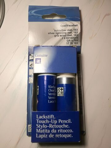

jó hogy feljött a téma ezzel a javítószinnel kapcsolatban, mert én is tanácstalan vagyok , hogy honnan és mi alapján rendeljek a kocsihoz.
Mert ami a kocsira van felragasztva adatlap és amit a szalon mondott alvázszám alapján színkódot az nem teljesen azonos.
A kocsi adatkártyán z22y a kód, amit a szalonban alvázszám alapján adtak az meg op-22y
ÉS még az is keveri nálam a dolgokat, hogy német opel oldalon onyx feketének hivják magyar oldalon meg mineral feketének, most akkor melyik kéne?ÉS honnan, mert amit itt irtatok CSergó oldalt, ott nincs 2017es insignia GS nem tudok se alvázszám se tipusra sem keresni alkatrészt.

Előkapartam: ez itt az alvázszám, színkód és minden egyéb alapján 2 Opel szalon által is visszaellenőrzött, legalább 2 hét alatt megjövő, eredeti javító stift. És elüt a szín? Mint az állat. Nem csak tetőn, bárhol a kocsin, hátsó lökös alsó felén is, amit nem ért nap és műanyag és ajtón belül is, amit dettó nem ért nap és fém.

Napot sosem látott helyre is pacsmagoltam: durván elüt. Ez nem újdonság, tekintve, hogy az alvázszám is színkódot fog a végén kidobni, abból pedig eleve van legalább 3, plusz a nap és egyéb behatás. Neked mákod volt, de ezeket a profik mindig kevertetik, majd eljutok oda egy decist megkevertetek én is.
