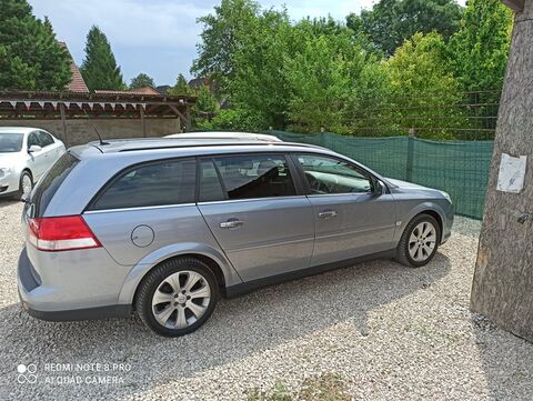

Deeeeee már meg is van az utód
2008 februári, tehát eléggé a gyártás vége felőli C Vectra, 1.8 benzin, mekafull
CID kijelző, tempomat, ülésfűtés, 4 el. ablak, bőrülések, projektoros halogén lámpa, esőérzékelős - intervallumos ablaktörlő, CD 70 Navi fejegység, 17" gyári alukerekek, elektromos napfénytető, kétzónás digitklíma, na, szóval kevés dolog van, ami nincs benne
ŐT 1,85 millióért vettem, vagyis fogom venni, mert csak foglalóztam, volt már honosításon, de még át kell íratni + rendszám, kövi héten meg pont kivették az éves szabijukat (egy házaspár viszi a kereskedést), szóval majd 19-én szerződéskötés, 21-én pedig át is vehetem az autót
