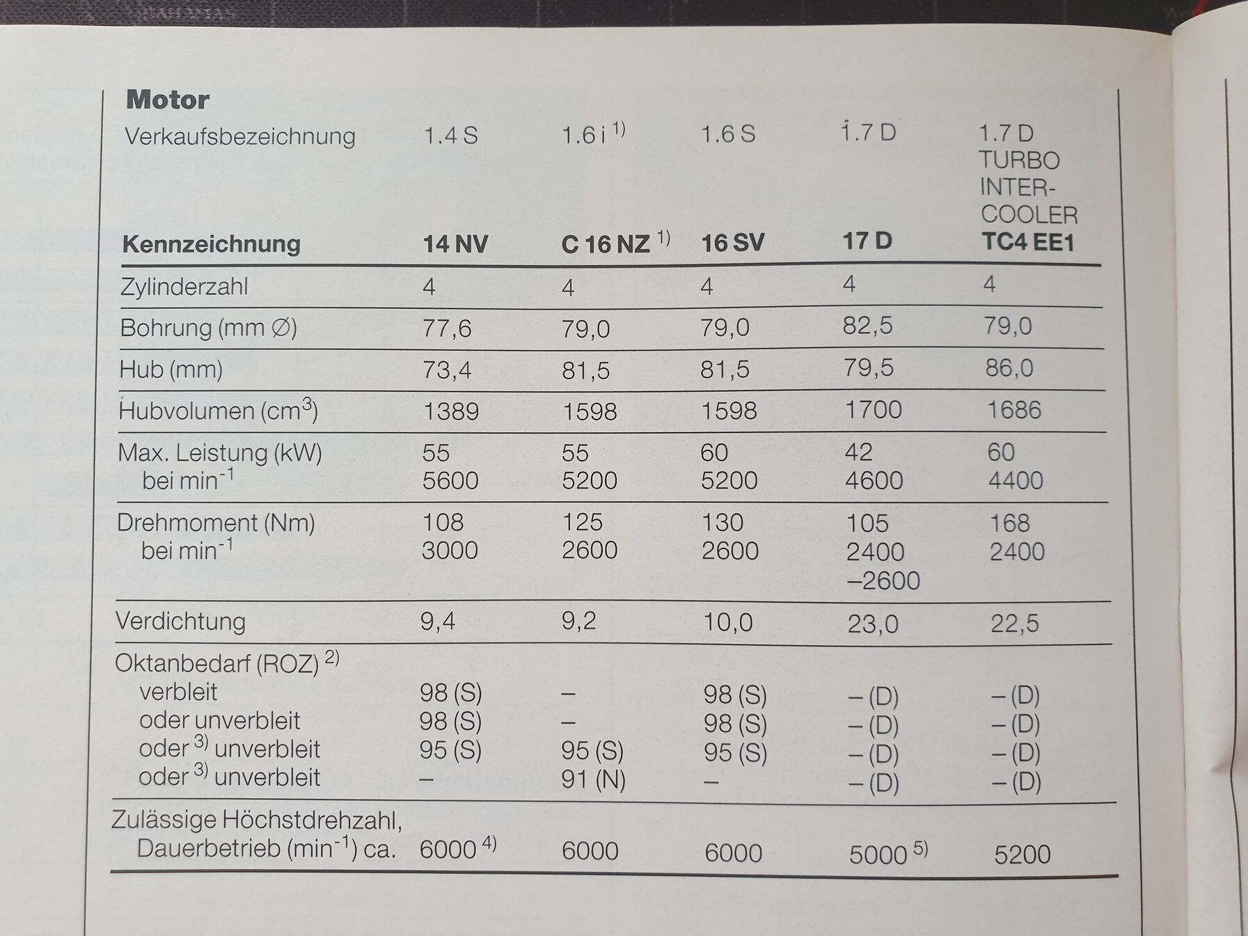

Első generációs A Vectra C16NZ. 8 szelep tipikusan középre hangolt motor, 2000-től szépen veszi a lapot, 5000-től max. lejtőn forog el 6000-ig értékelhetően. 2000-4000, esetleg 4500-ig van szépen autózható teljesítménye, de a közvetlenség, ahogy egy gázfröccsre reagál, ahogy ejti a fordulatot sokkal jobb, mint bármelyik újabb alapmotornak, az Euro 1 nem hazudik. Lámpához érkezve egy alacsony fordulatos revmatch is brutál kielégítő. Bowdenes gázpedál, bowdenes kuplung, váltó rudazat, alacsony fék és kormányszervó rásegítés, Euro 1.

Ne viccelj már 1.3-as Kadettel. Itt van egy C16NZ A Vectra, egy A20DTH Insignia, a Z18XER H Astra megy a legjobban a teljes fordulatszám tartományban. Az 1.6-os Vectra 125Nm-ének köze nincs ahhoz a 175Nm-hez, amit a Z18XER tud, pedig a Vectra csak 1020kg.
#99895-ös hozzászólásomban leírtam a kontextust.Köszi a becsült diagramot, oda van írva hogy approximation, egy program rajzolja a specifikációk alapján. Semmi köze a valósághoz, egy rendes padi mérésen nem így néz ki.

Viszont az csak egy "sima" 16 szelepesre igaz. Egy változó szelepvezérléses, twinportos Z18XER mindenhol megy, alul-középen-felül, főleg ha viszonylag kevés súly párosul hozzá. Nyomatékcsúcs 3800-on van megadva, de 1800-as fordulaton már elérhető annak 85%-a.
Egy C16NZ pedig középre van hangolva, alul-középen szépen megy, felül fáradt, de kellemes karaktere van és a közvetlenség kárpótolja az erőhiányt. -
