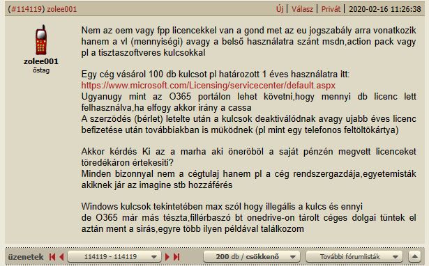

"Egyik ilyen kulcsos "áruház" sem fogja emailben közölni, hogy az EU döntése érdekében, ön egy olyan kulcsot vásárolt, amit xy vállalat mennyiségi licenc keretében szerzett be, de kihasználatlanság miatt, értékesítette tovább."
Pontosan, sok ilyen olcsó kulcsos webáruház valóban nem feltétlen szokta feltüntetni, hogy az most azért olyan olcsó, mert használt szoftverlicenc, meg nem is feltétlen az rá a reális magyarázat, hanem gyakran inkább az, amit korábban egy másik topikban leírtak.
Az EU-ban valóban legális a használt illetve újrahasznosított szoftverlicenc és az valóban jóval olcsóbb lehet a megszokottnál. Na de az is akkor oké, ha megfelel pl. ezen feltételeknek, ami viszont ugye már nem feltétlen mondható el mindegyik ilyen (gyanúsan) olcsó termékkulcsról. + Itt is a 2-3 ezres random termékkulcsoknál azért hitelesebbnek tűnik pl. a használtszoftver.eu webáruház kínálata, ahol megint nem 2-3 ezer, hanem még akciósan is 12-13 ezer forint egy használt Windows 10/11 Home / Pro szoftverlicenc, ami mellé eladói nyilatkozatot is mellékelnek e-tanúsítvánnyal, stb.

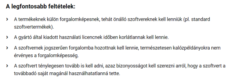

Hieronymus #39 üzenetére
Ez akkor is ingoványos talaj. Ott vannak a feltételek, mint:
Egyik ilyen kulcsos "áruház" sem fogja emailben közölni, hogy az EU döntése érdekében, ön egy olyan kulcsot vásárolt, amit xy vállalat mennyiségi licenc keretében szerzett be, de kihasználatlanság miatt, értékesítette tovább. Aztán az utolsó pontban, hogyan szerzel bizonyosságot, hogy azt a kulcsot saját magánál használhatatlanná tette?Most itt többen sokallották, hogy 80 000 Ft-ot adtam ki a dobozos Pro verzióért. 2024-et írunk. A mostani 80 000 Ft, mennyivel kevesebb mint a 2007-es 80 000 Ft? Ugye, hogy sokkal? 2007-ben a "hülye azért nem vagyok boltban" a Windows Vista Ultimate 160 000 Ft-ba került dobozosan! Ha egyenes arányosságot vennénk, akkor feleannyi most egy PRO verzió dobozosan, de a reáltértéket nézve, kb annyi lehet, mint akkor 50 000 Ft volt.

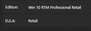

A licenc lekérdezésének módszerei:
Magából a Windows-ból is megtehető:
Rendszergazdai jogosultsággal indított terminalba írjuk be ezt a parancsot:
slmgr /dli
Ekkor megjelenik a Windows Script Host ablaka, ami kiírja a licenc típusát, ami esetemben Retail, azaz kiskereskedelmi, illetve hogy pontosan melyik kiadásról van szó..
"A másik megoldás a ShowKeyPlus - Windows 10 Forums (tenforums.com)
használata. Ez 2021 óta nem lett frissítve, így Windows 10-nek fogja felismerni, de kiírja, hogy milyen licenc kiszerelésről van szó.Igen, ha valakinek biztosan működő és jogtiszta Windows szoftverlicenc kell reális áron, akkor kb. ennyire kerül újan (nem használtan, az olcsóbb) egy Pro Retail kiadás. Na persze lehet venni pár ezresért, 2 csoki áráért is Windows termékkulcsot, csak azoknál ugye nem feltétlen teljesülnek az előbbiek, meg nem ritka hogy Retail helyett MAK termékkulcsot küldnek amit utólag letilthatnak ha túllépi az aktiválási limitet, Windows 10/11 helyett Windows 7/8/8.1 termékkulcsot amivel ugye már nem fog működni a Windows 10/11 aktiválása, stb.

A Pendrive-ot nem használtam telepítésre, eléggé öngól lenne RTM-et feltenni, majd utána frissíteni, van saját Corsair Flash Voyager USB 3.0 32 GB-os Pendrive-om, mindig a legfrissebb MCT-vel feltelepítve.Viszont fontos tudni telepítésnél, hogy a 2,5 Gbps-os Intel(R) Ethernet Controller (3) I225-V-hoz a Microsoft vélhetően jogi okokból (egyébként Realtek is érintett ilyen téren), nem mellékeli a telepítőbe implementálva a drivert, hanem azt külön kell a Pendrive-on elhelyezni, és telepítés közben betallózni. Komolyan mint anno a SATA drivert XP-nél, csak az ugye 23 éves történet.
(HAV-00154) az a kód, ami ilyen esetben irányadó a vásárláskor.

Egyébként a Pendrive 32 GB-os, nem írható
Az eredeti RTM verzió van rajta:
