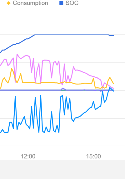

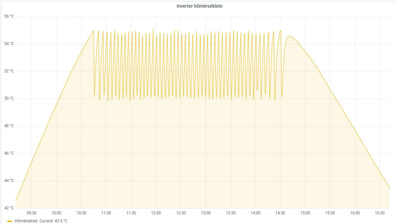

1. Lehet igazad van, majd kiderül. Jelenleg csak egy réteg fólia van, de ezzel sem volt soha 45C körül. Gondolom segít az is, hogy a tető déli oldala van felpanelezve, ez nemcsak felfogja a napsugarakat a tetőcserép elől, de állítólag némi légmozgást is generál. Tartok fent sok olyan elektronikai és hálózati eszközt, kellékeket aminek szintén jót fog tenni a szigetelés, úgyhogy nyáron ezt a napelemes projekttől függetlenül is megcsinálom.
2. A HA jelzést azért csináltam, hogy ha nem vagyok otthon és bejelez, akkor megnézem mi van és ha kell hívom a tűzoltókat. Ha nem lesz elfogadható a szigetelés eredménye akkor elvetem ezt, és kitalálok valami mást, de a Deye akku ha jól tudom nem fűthető tehát nem szerencsés kültérre rakni..
Egyébként elég érdekes ez az akku és hőmérséklet kérdése. Arra gondolok itt, hogy a fejlettebb elektromos autók szándékosan fűtik az akkut, sőt, a Tesla pl. a gyorstöltőre induláskor konkrétan 50C-ra melegíti elő szándékosan.
A DEYE hivatalos adatai szerint -20 - +55C közt van az LFP akkuinak üzemi hőmérséklete, unokatesómék ilyen rendszereket telepítenek, ő is azt mondja max 50C legyen, de nyilván két szélső érték közti az ideális.

1. Szerintem a szigeteléssel csak lassítod az ingadozást, de nem küszöbölöd ki. Tehát több napos kánikulában nem azonnal lesz fenn 40-50 fok, hanem kell neki 2-3 nap amíg felizzik az egész. (Be van építve a tetőterem, nyári éjszakákon kiszellőztetve a 20 fokos levelegővel is eléri egy hét után a 30 fokot a hőmérséklet délutánra.
2. Ha jelez a HA hogy 45 fok van fenn mit csinálsz? Kikötöd és lecipeled őket?
3. Lentről nagyon nehéz hűteni a fenti tetőteret... -

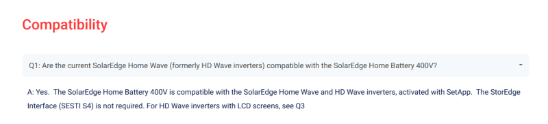

Nos ez azért fontos, mert a jelenlegi inverterem egy szimmtrikus solplanet 5kw-os darab, 3 fázison. Sajnos ebből nem tartanak akkumulátoros inverter kombót, pedig amúgy ezalatt az 1 év alatt jól szolgált (szoftveresen nem is kellett és tudtam hozzá nyúlni).
A mostani felállás azonban a következő. Deye, Sofar, huawei, solaredge. Utolsó kettő a túl nagy többletköltség miatt számomra a fenti feltételekkel nem releváns. A deye nem tartalmaz tudtommal fűtést, így a kinti tárolás miatt az esik ki.Marad ha más nincs a sofar. Nos erről vajnyi kevés információt találok.
Ha minden igaz Ausztrál jól bevált márka, idehaza pár éve forgalmazzák, és technikailag egész jó közepesen erős rendszeret képvisel. A szofveres része picit aggaszt a reddites panaszok miatt, de öreg róka vagyok ahhoz, hogy ne tudjam általában az ír akinek gondja van, nem az akinek minden ok, így ebből nem indulnék ki.
Van aki használ ilyen invertert, jó esetben akkumulátorral (esetemben konkrétan a sofar powerall esi + bts lenne)?, és van tapasztalata, garancia, távfelügyelet, problémák megoldása, esetleg szoftveres testreszabhatóság terén az akkura vonatkozóan (szaldó alatt kímélném, így minimális szintre hoznám a használatát)Köszönöm

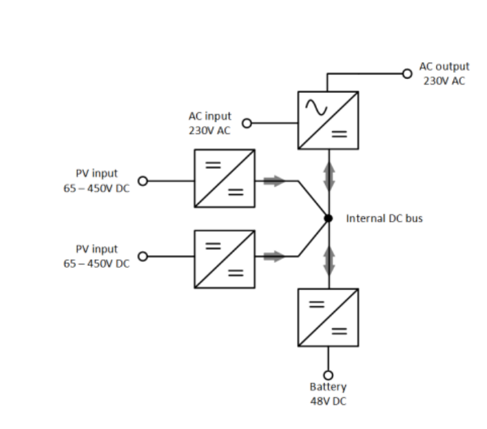

Igen, azt jelenti amit irtál. Ezekben az inverterekben hat külön áram átalakitó van, ezeknek a teljesitménye egyenként eltér:
- MPPT, ebben ugye 2x12kW, betáp
- 3xDC/AC a hálózatra, 3x5kW, akár visszatáp akár fogyasztók ellátására
- 1x15kW akku töltő/kisütő belső buszra, tovább a többi egységnek.
Tehát, ha éppen maximum termelni tud napelemből(24kW), akkor tud 3x5kW AC-re alakitani (visszatáp v fogyasztók) és még mellette tölti is az akkut 9kW-tal.
Ezért is drágábbak a valós hibridek, mert benne vannak ezek a különálló konverziós lépések.
Deye, Solax is ilyen. Régi nagy nevek sajnos mind-mind valami olcsóbb, egyszerűbb belső felépitésből igyekeztek ide eljutni... -

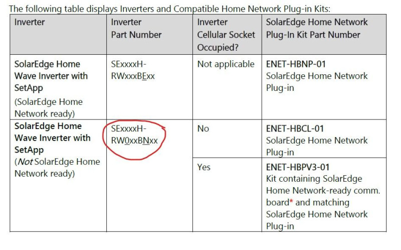

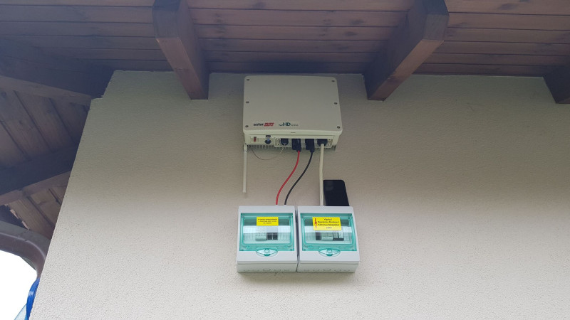

Konflikt
#71207
Valószínű ez vonatkozik a tiédre. (azért küldd el pontosan a sajátodat)
ha szabad a mobilnet csatlakozó: ENET-HBCL-01
ha nem, akkor: ENET-HBPV3-01
Magyarul: [link]

HunChris
Konflikt
#71207
Pontos invertered típusát írd már le, ne csak az BXX4 verziót. Úgy többet tudnék segíteni...
(HD-wave volt régen, most már Home Wave lett, de elvileg ugyanaz. Ez kavarhat be.)
A SolarEdge Home Wave és a HD-Wave valójában ugyanazt a termékcsaládot jelöli; a különbség csupán az elnevezésben és a SolarEdge újabb márkastratégiájában rejlik.A legfontosabb tudnivalók a változásról:
Névváltás: A SolarEdge 2022 januárjában nevezte át az addigi "HD-Wave" technológiás egyfázisú invertereit SolarEdge Home Wave névre. Ez az egységesített "SolarEdge Home" ökoszisztéma része lett, amelybe beletartoznak az akkumulátorok, okosvezérlők és EV-töltők is.
Technológia: Mindkét név ugyanazt a díjnyertes HD-Wave technológiát takarja, amely digitális jelfeldolgozással (DSP) állítja elő a tiszta szinuszos hullámot. Ez teszi lehetővé a 99%-os rekordhatékonyságot és a rendkívül kicsi, könnyű kialakítást.
Kommunikáció: Az újabb "Home Wave" jelölésű modellek már kizárólag a kijelző nélküli, okostelefonos SetApp konfigurációt használják, míg a nagyon régi "HD-Wave" modellek között még léteztek kijelzős változatok is.
Integráció: A Home Wave név hangsúlyozza a SolarEdge Home Network (vezeték nélküli protokoll) használatát, amely egyszerűbbé teszi a kapcsolatot a rendszerelemek (pl. SolarEdge Home Battery) között. Mikor melyiket látja?
A régebbi telepítési dokumentációkban és készleteken még a HD-Wave elnevezés szerepel, míg az újabb katalógusokban és a 2026-os aktuális kínálatban már a SolarEdge Home Wave névvel találkozhat. Műszaki szempontból egy SE-H sorozatú inverter (pl. SE5000H) mindkét kategóriába beletartozik -

Konflikt
HunChris
#71205
hidd el en orulnek neki a legjobban ha tamogatna, de az SE support is megerositette hogy az SEXXXXH-XXXXXBXX4 nem kezel akksit (nekem ez van).
Az SEXXXXH-RW000BEN4 kezel. Mindketto kijelzo nelkuli.
LCD kijelzosom volt regebben, (az is SE4000H), de gariban csereltek par eve.Az a megteveszto ezeknel, hogy csak a PN-ben ternek el, de a nevuk azonos (mind SExxxH), sot meg a Home Hub inverter neve is SExxxxH. (ami nyilvan kezel)
A BAT-10K1P datasheetjeben pedig egyertelmuen leirjak hogy milyen invertereket tamogat:
Compatible Inverters SolarEdge Home Hub/Wave Inverter – Single Phase, StorEdge Single Phase Inverter with HD-Wave Technology, SolarEdge Home Short String Inverter(3)
A labjegyzetben pedig ott vannak a konkret PN-re linkelo datasheetek.:
3) For compatible inverter details, see the SolarEdge Home Hub Inverter, SolarEdge Home Wave Inverter 2.2kW-6kW, SolarEdge Home Wave Inverter 8kW, 10kW, and StorEdge®Single Phase Inverter datasheets. The SolarEdge Home Short String Inverter is only compatible in the Netherlands and PolandAmi sajnos egyertelmuen kizarja az SEXXXXH-XXXXXBXX4-t
@#71206HunChris: van ilyen antennam, konkretan ez: ENET-HBCL-01
ENET-HBPV3D-01 - ezt nezem, koszi -

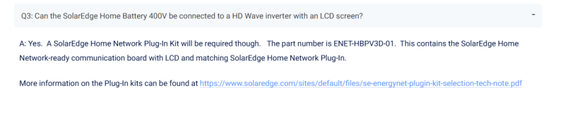

HunChris
Konflikt
#71157
Ebben van, mi kell hozzá: (SolarEdge Home Network Plug-In Kit Part Number)
https://www.solaredge.com/sites/default/files/se-energynet-plugin-kit-selection-tech-note.pdf
Pl:
Ha nincs kijelző HD wave 1 fázis:
https://energiamegujitas.hu/en/products/solaredge-energy-net-plug-in-es-antenna-setapp-inverterekhez
Ha kijelzős 1 fázis:
https://www.napelemmarket.hu/comm_board_with_se_plug-inantenna_lcd_display_enet-hbpv3d-01_4085 -
HunChris
Konflikt
#71157
Az lehet, de én emiatt a faq miatt utánanéznék, mert e szerint lehet:
https://marketing.solaredge.com/home-battery-information-page-faqs
BUI-t off grid miatt írtam, az nem arra való.
ENET-HBPV3D-01 lenne a kiegészítő, ha kijelzős és nem támogatja a SetApp kommunikációt, mivel ez kell a 400Vos akkuhoz.Szerintem olvass alaposan utána, vagy akinél már van/telepített és működik az lenne a tuti.
