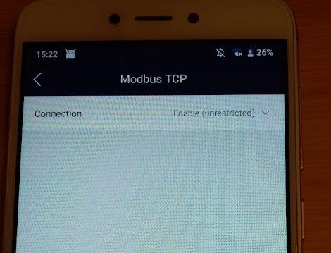

#42036
ha a smart dongle-n keresztül akarsz rá kapcsolódni, akkor neked nem is kell az a beállítás (Local O&M)
a modbus tcp-nél meg restrictedet válassz, és add meg a home assistant szervered IP-címét
így csak az tud rá kapcsolódni
ez azért jó, mert egyszerre csak egy eszköz kapcsolódhat modbus tcp-vel az inverterhez (lehet h ezért utasította el/várt sokat, mikor beálítottad volna HA-ban, mert már valami foglalta) -

#42029
az inverter saját AP-jára csatlakozz fel és a SUN2000 appban állítsd át
habár lehet hogy a fusion solar-on belül a device commisioning is kb. ugyanez
de a fenti biztosan működik, mert én úgy csináltam
ha megváltoztattad az inverter saját AP jelszavát akkor az is kell, utána meg a telepítői jelszó
az inverter saját AP-ját úgy hívják, hogy SUN2000-XXXXXX, alap jelszó: Changeme
az alap telepítői jelszó meg: 00000a
MODBUS TCP Guide: https://forum.huawei.com/enterprise/en/modbus-tcp-guide/thread/789585-100027 -

Zolee897
snooze
#42023
Sikerült megoldani, kösz és én voltam a béna, mert megváltoztattam a jelszót, amikor másfél éve commisioningolva lett az inverter.
Most már csak ezt kellene, ami vastagítva van a https://github.com/wlcrs/huawei_solar/wiki/Connecting-to-the-inverter#network-connection oldalról
"With firmware versions released in Q4 of 2022 for the SUN2000L it is once again possible to connect to the inverter on the IP with which your inverter is connected to your home network. This feature is seemingly not available for the SUN2000MA. You need to enable "Local O&M" in "Settings" -> "Router connection settings" in the "Device Commisioning" part of the FusionSolar App. (Note that this toggle is somewhat buggy, and possibly needs multiple tries to effectively enable it. Make sure to use the latest version of the app). This will open port 6607. Please make sure to assign your inverter a static IP in your router, as changing the IP is not supported in the integration.
"Nekem a fusion solar appban van settings-communication settings-router settings de ott nincs "local O&M" és máshol sem találok sajnos.

Zolee897
Azt tudja valaki, hogy huawei sun2000-4ktl-m1-nél a commissioningnél "00000a" lenne a jelszó?
Homeassistanttal próbálom összeintegrálni, ahhoz nw-ön működnie kellene a https://github.com/wlcrs/huawei_solar/wiki/Connecting-to-the-inverter#network-connection leírás szerint, azonban engedélyezni kellene ezt "You need to enable "Local O&M" in "Settings" -> "Router connection settings" in the "Device Commisioning" part of the FusionSolar App"
Ehhez felléptem az inverter wifijére, majd a fusionsolart elindítva, jobb lent "me" majd commissioning majd QR kód beolvasás és utána pw beadás.
Azonban a "00000a"-ra wrong username/passwordöt mond a fusion solar app. Az inverter kb másfél éve volt commission-ölve, emlékeim szerint én nem változtattam jelszót. Mit lehet tenni? Azt néztem, hogy lehet jelszót változtatni, de van-e más út?
