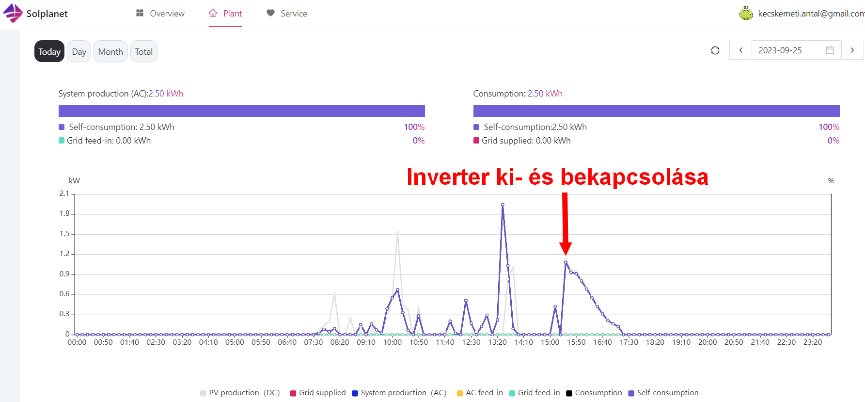

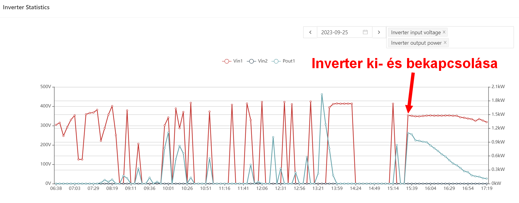

Azért kérdeztem, mert nekem pont a 8kW-os, ASW8K-LT-G2 Pro típus van és egyelőre nincs gondom vele, igaz 4 hónapja megy. (kopp-kopp-kopp) . Kíváncsi lettem volna valami tesztre
. Csak 1 MPP, 4,86Wp,DK-i tájolás (23 fokos tető) 12 panel, nincs opti.: Jún 27-e óta máig 2,23MW termelés. (júl-aug kb 700 és 640KW, szept: 540KW, október eddig 310KW)
Volt egy kisebb zűr, amit észrevettem: Nagyon szutyok idő után, hirtelen verőfényben, billegő állapotban maradt és nem nagyon termelt: [kép] [kép]
Szinte azonnal kaptam supportot. Szept. 25-én este küldtem nekik e-mail a fenti képekkel, 26-én délelőtt távolról sw. frissítettek, átnézték, és már csak arról tájékoztattak, hogy ezentúl ezzel nem kéne probléma legyen. (Az 1-es verziójú fw. volt rajta, 9-esre frissítettek ) Nagyon flottul ment velük minden! (kopp-kopp-kopp)
(Sajna a telepítő le se szarta a fejem, amikor nála érdeklődtem... A lóvá már megvolt neki, hol is érdekli tovább...) -
