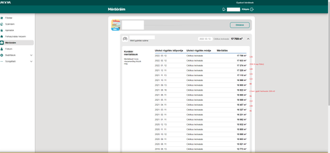

na jó ...Nincs más gázfogyasztó a házban és klímával fűtök. februárban Covidosak voltunk és akkor indítottam el 8 napra a gáz fűtést, mert zavart a zúgás minket lázasan meg azt akartuk hogy az egész ház mindkét szinten meleg legyen... azért lett 300 m3 fölötti ez 2 évre kiemelkedő fogyasztás..
télen 150 m3 , nyáron 80 m3.
ez van. A gászerelő azt mondta hogy ez a kazán művelődési házak fűtésére is alkalmas lenne,de nem tudom lecserélni mert új kémény meg minden kellene és 2 ével ezelöttig nem jött ki mennyit fogyaszt melegvízre fűtés nélkül, mivel vele fűtöttünk...
ha nem fűtök vele gazdaságtalanul állítja elő a melegvizet, ha fűtök is vele akkor 60 m3 alatt van kb a melegvízre elhasznált gáz egy téli hónapban. -

Gazbol havi 80m3 kell atlagban.
Ezzel nem tudok mit kezdeni.most komolyan mutogassam a diktalasaimat hogy bebizonyitsam hogy ennyit eszik?nevetseges.
A matek siman kijon mert a villanybojler bent lesz elhelyezve futott 18 es 22 fok kozotti terben,mig a kazanhazban telen 0 fok isvolt de amikor - 15 volt par eve elfagyott.Ez a nem mindegy,mert egy villanybojler 200 litervizet 1,8 kW arambol 24 orat szintentart telen is mig egy hokozpont 0 fokban minimal szigetelessel 40-50 litert folyamatosan fut.
Szzal egyeterthetek,hogy lehet optimista a 4000 kWh, lehet lesz 5000 akkor is jobb. -

Nem tudom milyen hatasfokkal megy,ennyi a gazszamlam 2 eve.eves szinten 100 ezer forint.havi szinten 8 korul.
Gazszerelo szerint Gazbojlerrel 5-6 ezer lenne.
Az hogy ez mennyi melegviz fogysztast takar szinten nem tudod se te se en azt sem tudod milyen enegiaerteku gaz jon hozzank.
A kazan egy futetlen kulso kazanhazba van 50 literes kicsi viztartallyal,amit egy brutal nem tudom hany egos fejegyseg fűt.telen 10 ezer forint folott fizetek nyaron 6 ezer korul.
Akkor gazdasagos,ha mellette ezzel futesz az nelkul kb mint ha egy gázperzselovel gyujtanal ra.
Villanybojler az enetgiaveszteseggel de bent elhelyezve 1 teljes es egy reszleges felfutessel kb 11 kWh aramot eszik naponta. ez elterhet hasznalattol fuggoen min dket iranyba.A tobbi okoskodas,benzinfogyasztast mutogatsz es igy akarsz meggyozni embereket arrol,hogy nem igaz az amit egy 2 eve klimaval futo ember mond.nevetseges.

Havi 80 es 110 m3 kozotti a gaz fogyasztasom.
9 evig 200 literes villanybojlert hasznaltunk 3 majd 4 tagu csaladkent.
Eves szinten 4000 kWh bol megvolt a melegviz.
Ha nem lenne meg sem az a cel hogy eleg legyen a 3400,hanem hogy ertelmesen el tudjam hasznalni.
A kazanom ,nem bojler,20 eves 35 kW teljesitmenyu hokozpont. gadasagtalanul allitja elo a melegvizet. -

senki68
Az a baj, hogy olyan összegeket írsz össze vissza aminek nem sok valóságalapja van.
100-110 ezer Ft gázszámla az kb 1000 m3 gáz. Ennyi gáz 10 ezer KWh energiatartalommal bír. Na most ha te ezt 3400 KWh villannyal kiváltod, akkor igen szar hatásfokú a gázbojlered, vagy valami számot itt nagyon elírtál.
Az, hogy te 3400KWh termeléssel kiváltottál 100+ ezer forintos gázszámlát, csak azért van mert úgy számoltál valamit, hogy a lelked megnyugodjon, de valóságalapja nem sok van.Hűtésre fűtésre lehet nálad elég 5100 KWh villany, de az biztos, hogy nem 2400m3-es gázszámlát váltott ki.

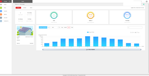

senki68
#26025
"Azt hogy mit írnak az egy dolog"
ne beszélj butaságokat, értelmezd mi van oda a leírva. Az a valaki én vagyok aki írta ezt neki.
2 éve klímával fűtök ... egy kaliberű a házunk méretre és szigetelésre, nyílászárókra.
Tavalyi évben hűtésre és fűtésre összesen 5100 kWh áramot használtam el a klímákkal.
a világítást is ledesekre cseréltem stb... lecsökkent az áramszámlánk is.3400kWh megmaradt a napelem termelésemből, amit nem tudtam hova elhasználni a fűtés ellenére sem. Minek fizetnék gázt éves szinten 100-110 ezer forintot a használati melegvizért mikor itt van 3400 kWh óra áramom csak úgy potyára és vagy bent marad vagy eladom 17 forintért vagy 14 ért mindegy... Az a 3400 kWh áram így nekem 100+ ezer forintot ér...

senki68
#26021
többen mondják ezt, hogy sok, de én megkérdeztem jópár ismerősömet akik hasonló méretű régebbi építésű családi házat fűtenek gázzal és bizony 20-30%-kal is többet fogyasztanak. Nekik mondjuk nics szigetelve, nekünk igen. Klímás fűtésnél még azért az is csökkentő tényező lehet, hogy csak akkor és azt a helyiséget fűtjük ahol vagyunk.
Milyen elektromos fűtési módszer lenne az ( ha van ilyen egyáltalán ) ami a klímánál is gazdaságosabb lehet? A gázt azért vész esetére meghagynám. Jelenleg cirko és radiátorok vannak. Padlófűtés nem megoldható.[link] Ez a bejegyzés tette a bogarat a fülembe, itt ezt irta:
"jelenlegi áramszámlám havi 14.600 Ft, a gázszámlám most már csak 31 ezer forint általányban"
s erre lett ilyen fogyasztása:
A 8.5 napelem , nálam viszonylag tökéletes a tájolás,( nálad nem tudom milyen) de 11400 kWh áramot hozott le 10 kW kb 13500 kWh lejönne.
Nálam maradt tavaly leolvasásra 3400 kWh pluszban !! így is, most felszereltem egy sima egyszerű hajdú 200 literes villanybojlert és a meleg vizet sem gázzal készítem, mert jobban megéri mint eladni 17 forintért Eon-nak. -
