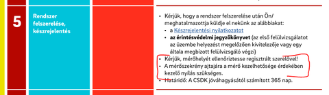

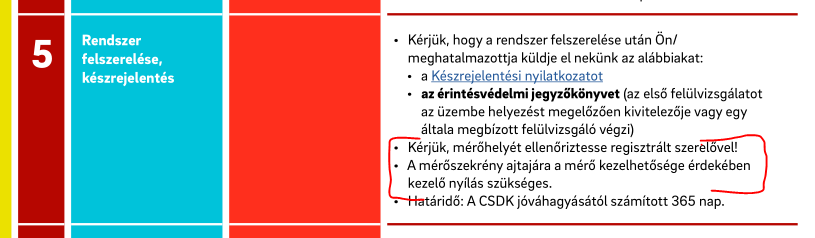

bekesizl #14078 üzenetére
Nekem is Hensel szekrényem van érkezőben a mérőhely korszerűsítés utánra.
Nem tudom még, hogy pontosan melyik doboz jön hozzám, így elkezdtem megnézni lehet-e fedelet cserélni utólag.
Itt találtam Hensel fedeleket: https://www.16amper.hu/szerelesi-anyag/villanyora-szekreny/hensel-/hensel-tartozekok/hensel-fedel
Meg itt: https://www.mixvill.hu/hu/hensel-szerelesi-anyagok -

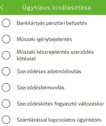

kiliti
Melyik ügytípust kell választani, készre jelentés után személyes ügyfélszolgálatra, megkötni az új HMKE szerződést?
A "műszaki készre jelentés szerződés kötéssel" típus egyes egyedül a miskolci ügyfélszolgálatnál elérhető, sehol máshol az országban. Ugye nem ez kell nekem?! -

A sokadik EON doksiban, konkrétan az alábbi "Hálózatra kapcsolási folyamat összefoglaló" címűben megtaláltam a választ, hogy kell az ajtó. [link]
A kérdés már csak az, hogy ezt mikor lehet kivitelezni. Az működik-e például, hogy veszek egy komplett előlapot ajtóval és villanyóra cserekor nem azt teszik vissza, amit levettek? (bár gyanítom nem ilyen rugalmasak).
