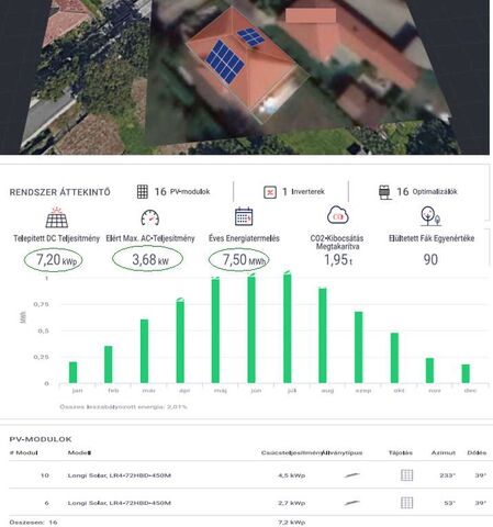

Blamazs #12831 üzenetére
MAX 5700 Watt DC lehet rajta STC körülmények között.
Ami első blikkre 5700-3680=2020 Watt plusz még névlegesen
Azonban a "gyengébb/eltérő tájolás"-ok miatt !
Tipikusan valamivel több napelem hozza csak össze az 5700 Wattot :-)
A konkrét tetőn nézve.... a gyakorlatban.
Épp ezért az SE designerben meg kell rajzolni és megnézni,
hogy
vajon meddig engedi pakolni napelemmel a konkrét esetben ?
Megesik, hogy az 5700 Watt DC STC-t a névlegesen 7,20 kWp napelem adja ki.
Vagyis nem a napelem adat számít, hanem a tényleges termelés.
elvileg 150%, de praktikusan,- mivel neked déli- minimum +1, (330-asból), ekkor van meg a névleges 100% ,de mehet még 3-4, ekkor valszeg többször vágni fog, tehát az ár/érték arány romlik, de össztermelésben sokat jelent.
Ha nem délire megy a bővítés, bátran lehet.
Ha szükséges, bátran lehet bővíteni, nekem a 4k-s inverter, elvileg 6,5 is elmehet, de praktikusan inkább csak 4,5 -5Kw-ig fogom bővíteni, ha esetleg szükség lesz rá. -
Szia. Összesen még 6 ugyanilyen panelt bír el max ez a rendszer. Viszont sztm érdemes lenne 3-3 nyugat-kelet megoldásban feltenni azokat ha megoldható. Azzal jobban el tudod osztani a termelést és nem fog annyit vágni a rendszer délután hanem hosszabb ideig termel majd maxon.
Blamazs
SE 3680-as inverter kerül remélem hamarosan fel hozzém 330-as panelekkel 10 db déli oldalra. Mennyi panelt lehet erre feltenni még pluszban ha bővíteni szeretném a nyugati tetősíkot? -
#81475328
A második sztringben arra a 3 napelemre kell optimalizáló.
Ha a délnyugatira kerül.
Akkor azért, mert az árnyék számmottevően rontja a termelését a másik 6 napelemnek.
Ha a délire kerül akkor azért, mert eltérő tájolású és rontják egymás termelését az eltérő tájolások.
Azonban a délin NAGYOBB termelés várható a 3 darabtól, mert ott
- árnyékmentes lesz
és
- jobb lesz a benapozása is
Azaz a délin jobban termel a 3 napelem. -

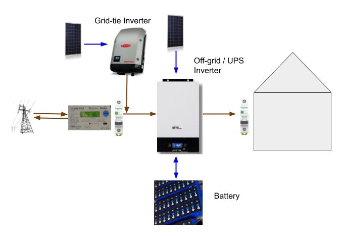

MrZed001
Bevallom max tippelni tudok mit akarsz csinálni.
De ha jól tippelek, akkor nézd meg a fenti összefoglalóban a hibrid részt.
Ott pedig a grid-tie + off-grid megoldást.Azaz a mostani 3,5kW termelő (grid-tie) mellé be tudsz tenni egy szigetüzemű (off-grid) invertert, arra további napelemet és aksit kötni.
Így:
- ha süt a nap off-grid inverter napeleméről megy az 1kW fogyasztód,
- ha nem (vagy nem elég) akkor az aksiból,
- ha aksi is lemerült akkor szolgáltatói áramról.(mikroinverterhez ismét engedélyeztetned kellene rendszert ... még akkor is ha limitálod és nem töltesz fel szolgáltató felé)
GIJoe
Sziasztok az alábbi ötlethez kérném a véleményeteket:
Szóval adott egy HMKE 3,5 Kw és egy melléképület.
le lehetne e úgy választani egy megfelelő eszközzel a melléképületet
hogy egy visszatáplálást gátló eszközt betenni és egy másik hibird inverter
beszerelnék,(hogy a melléképület ne rontsa le a termelést illetve, ha bekerülne
egy állandó 1 KW körüli fogyasztó esetleg, javíthassak a fogyasztáson, mikro interverrel v bárhogy...) -

El kellett mennem közben itthonról terven felül, de egyébként is átváltott részben felhősre az idő, úgyhogy...
4 körül néztem meg, akkor 2 kW körül termelt, most még 360 W volt, de már kb. ennyi is.
10 után kapcsoltam be, így termelt eddig nem egészen 24 kWh-t. -
SAJ 10K-nál 9.99kWp-nyi panelnél én is látok néha 10.x kW pillanatnyi értékeket. És nem csak az inverter mondja, hanem az AC oldalra kötött mérő is. A mai csúcs: 10.02kW az inverter szerint, a Shelly szerint ugyanebben az 5 sec-es időintervallumban 9.98kW. Jó látni az ilyeneket
De amúgy nyilván az is számít, hogy mekkora inverterre mennyi napelem van kötve. b. kollégával beszélgettünk múltkor, nála azért tud ekkora túlfutás lenni, mert jóval nagyobb az inverter mint amennyi napelem van rajta. Nálam nyilván nincs hova "fejlődni" nagyon (9.99kWp vs. 10kW inverter)
