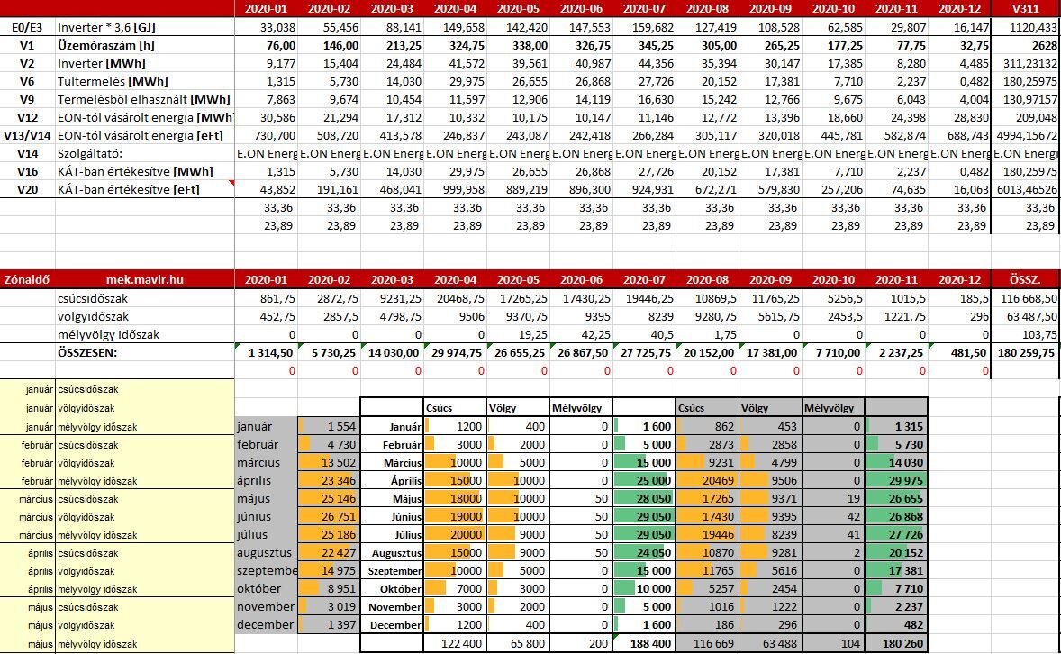

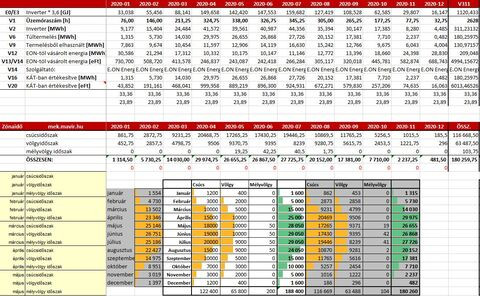

Hát jó, akkor én is mutatok egy excelt a sok közül!
Ez csak egy telephely adata, és a 15 perces adatokat nem tettem be teljesen, csak az egyik kép alljára 1 napnyit
Ezek mind egy táblázatban vannak (sok adat egymásra mutat), csak külön füleken.MEKH részére - 2020 (kötelező adatszolgáltatás az energiahivatal felé)
Itt a lényeg, hogy van egy telephely 3 épülettel, elsőn létesült 217kWp, később a másodikon 81,6kWp, végül a harmadikon még 6,5kWp. A termelésen kívül fontos adat a telephely komplett fogyasztása, és az, hogy a rendelkezésre álló 3x315A NKI sose olvadjon ki!
Ez csak egy cég, ezen kívül van még pár másik, vannak a HMKE-k, és az erőműveket nem is említem!

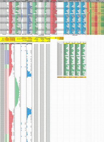

Ezt épp a minap írtam egy ismerősnek:
amúgy egy sima Excel táblázatban Te is vezetheted magadnak. Pl. minden hónap elsején felírod:
A.) 1.8.0 - fogyasztás
B.) 2.8.0 - túltáplálás
C.) inverter termelése
D.) Saját fogyasztás
D=A+(C-B)
ahol (C-B) a termelésből elhasznált energia (hisz amit nem használtál el, az ment vissza a hálózatba) -

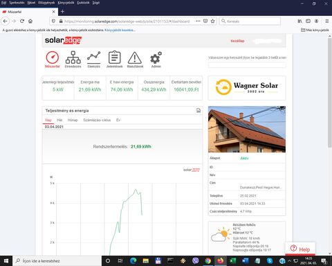

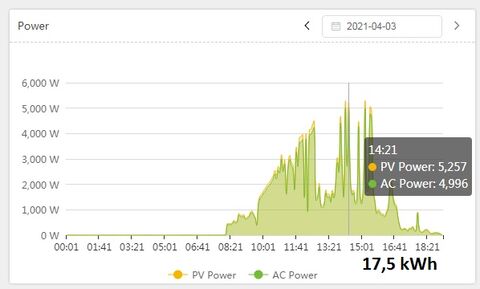

Nem a névleges fölött volt órákon keresztül, hanem cca. 4-ről ment fölfele folyamatosan órákon keresztül. Vagyis szépen növekedett és nem hirtelen, hűvösből lett a nagy teljesítmény.
update:
De most megnéztem a tegnap bemásokt görbét az 5 kW-al, ott valóban volt egy esés előtte, így valószínűleg mégiscsak az lehetett, amit írtál.
A többi ettől függetlenül úgy volt.
Az SE-s linkemet bemásoltam már korábban, de akkor itt is bemásolom.
Az véletlen volt egyébként szerintem, hogy magát az 5kW-ot elkaptam, az nyilván nem tartós volt, de hogy ott szép magasan dolgozott egy ideig, az biztos.
Persze nincsenek illúzióim, jön a meleg, szép lassan porosodnak a napelemek és eső itt nálunk igen ritkán adódik, no meg most még sűrűn nézegetem mert új, ez is kopni fog.#13721 Geresics
SE5000H az inverterem és 4.7 kWp-nyi Hundai napelem van rajta.Ha ránézel, megnéznéd az elrendezésnél a panelek adatait is?
Kíváncsi vagyok, hogy az eddigi adatokból kiindulva szerinted mennyire elfogadható a tábláim szórása? Az látszik, hogy melyik ad le valamivel kevesebbet a többitől ill. hogy melyik a legerősebb, de a mérték elfogadhatóságáról fogalmam sincs, te viszont azt hiszem sokunknál sokkal jobban otthon vagy a témában.
Az egész rendszert - beleértve a monitoringot is - most lakom be, azt se tudom pl., hogy a riasztások közül mit érdemes esetlegesen beállítani, ill. pl. egy beállított riasztás hova és hogyan is ad riasztást, stb...

Beszúrnád a teljes mai napi görbédet? Azért abból még a 15 perces felbontás esetén is szépen látszódik. Nekem kicsit hihetetlen hogy egy 4,7 KWp teljesítményű rendszer órákon keresztül a névleges teljesítményén felül termel. A lényeg ott van elásva, hogy abban a 2 órában milyen arányban volt a termelés 4-4,5 KW között, illetve afelett. Szerintem igen rövid lehetett az a 4,7 KW feletti időintervallum. De ha beszúrod a görbét, abból kiderül.
A 32 KWh valóban abszolút értelemben jó eredmény egy 4,7KWp-es rendszertől. Erre büszke lehetsz
Coc@s
Ma rel. hűvös volt, a szél hűtötte a rendszert, ugyanakkor igen szépe napos időszakok is voltak.
Az 5 kW nem egy hirtelen volt, cca. 4kW-ról szépen ment fölfele másfél 2 órán keresztül.
A görbén viszont pont az nem látszik a ritka felbontás miatt.
Nyilván ritkán lesz ilyen, de nekem ez a 32 kWh termelés a mai időjárásban egy 4.7-es rendszertől rendben lévőnek tűnik.
De az idő majd megmutatja. -
rígel
Igen, ha visszahűl a napelem, -mondjuk felhősödés miatt- mikor a nap magasan jár, és ekkor hirtelen rásüt a felhők mögül kibukkanó nap, kis időre -míg újra fel nem melegszik- tudhatja a névleges teljesítményt, sőt többet is (panelfüggő) nekem ilyen esetben +10% is volt már a névlegeshez mérten. De ez rövid ideig tart, igazából nem túl meghatározó

Nekem a mai nap ez lett. 36,5 KWH 7-es rendszer. Nem tudom ez mennyire lesz jó. Sajnos du 4-5 órától a szomszéd fája teljesen beárnyékol. Talán nyáron jobb lesz magasabban lesz a nap. Kérdésem az volna hogy az elmúlt 3 nap alapján a villanyóra alapján 53KWH volt a vételezés és 50 KWH a betáplálás. Fogyasztást megnyomta egész napos flexezés. (térkő). Azonban az applikáció 83 KWH-t mutat a 3 napra, mint termelés. Ez most hogy? Amúgy mi a különbség az annual (évi) ér real energia között? -
