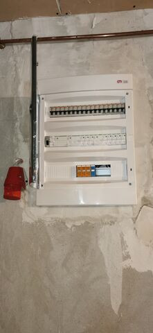

1% az igen jó! Köszi! Én is épp szekrényt cserélek, mert annyi hely sincs a mostani 14 modulos lakáselosztóban, hogy az invertert sem lehet bekötni.
Én "csak" egy 39 modulosat építek be. A három sorból egy szabad lesz.

2db Shelly 3EM-em van. Hétfőn érkezik egy kedves szakmabeli fórumtárs, aki szerintem ezt a topicot is olvassa
Lesz egy új 64 DIN-es szekrényem, összes kismegszakító csere, fi relé csere, OBO túlfeszleveztés, stb... Addig sajnos nem tudom ezt tesztelni, mert a jelenlegi annyira zsúfolt, hogy nem férnek be a Shelly áramváltói sehogy (illetve pont oda nem ahova kellene). Szóval nagyon várom már, ha elkészül, akkor meg tudom mondani (meg grafikonokkal mutatni is).
Amúgy mindettől függetlenül mérek a Shellykkel már régóta, csak nem a fő fázisokat, ezen tapasztalatok alapján 1% alatti eltérésre számítok.

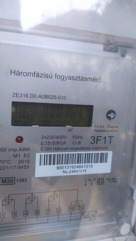

No jó, de az a kommunikációt jelző LED, vagy az a termelést jelzi, .....?
A mérőn termelést vagy fogyasztást látsz?
Egy LED-ből - hacsak az nem egyben hibát is jelez ha pl. piros - nem lehet egyértelműen kiindulni.
Biztosan van leírása a cuccnak, ami alapján ki lehet legózni, hogy működési vagy kommunikációs a hiba.
