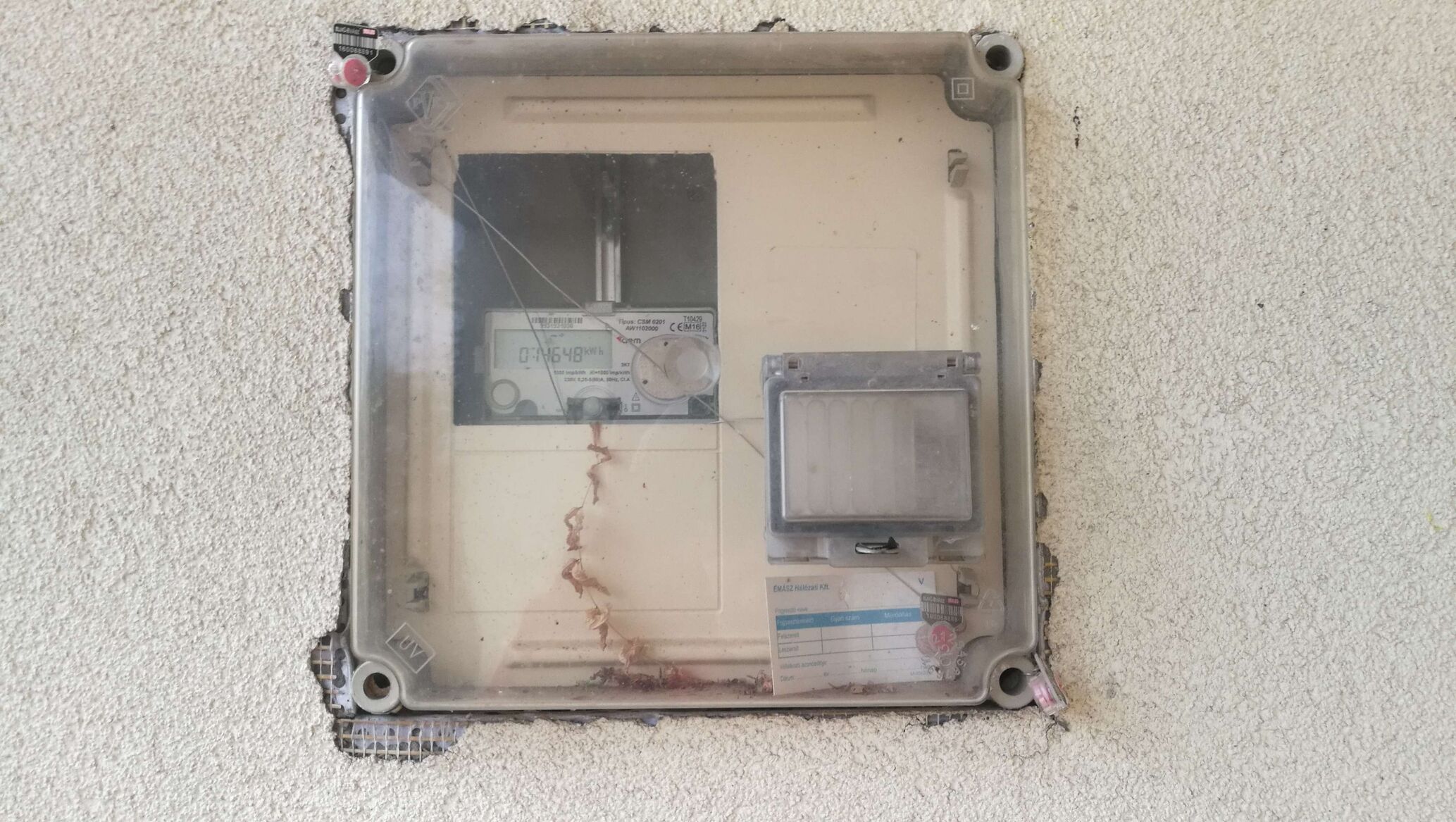

Megvolt az óracsere, de sajnálatomra egy vaskalapos Elmü-st fogtam ki. Azt az utasítást kapta, hogy egyelőre nem lehet P1 porthoz külső eszközt csatlakoztatni, nem is engedte...
Sőt az órát is lejebb szerelte, így most a plombált maszkolólap eltakarja a port nyílását, én sem tudom bedugni...
Azt mondta, hogy heteken belül várható valami központi tájékoztató emailen.
Talán tőlük is beszerezhető lesz valamilyen "kütyü", de saját is eszköz is csatlakoztatható (lesz). És majd ingyen jönnek megint...
Nem értettem igazán és hiába erősködtem hajthatatlan volt.
Mi értelme van még egyszer kijönni? Lehet ügyfél kérésre a plomba bontást és kiszállást mégis ki akarják majd fizettetni? -

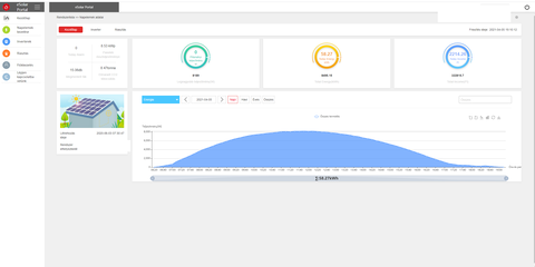

Kérdés. Szikrázó napsütés, egy felhő nincs az égen, de az applikációt követve 5-10 perces termelés kiesések vannak. A görbe szépen emelkedik, aztán szinte lemegy nullára majd vissza. Ez mitől?

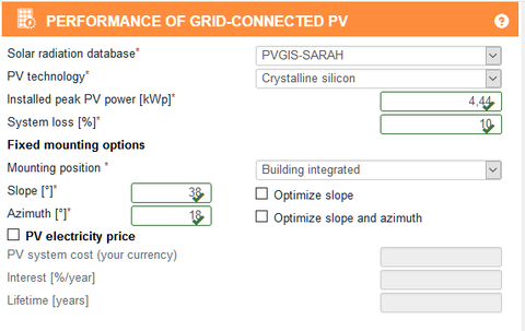

18' van nyugat felé fordulva a déli íránytól. A tető meg kb 38 fokos. Árnyék semmi, max a felhők.
A fent említett oldal nekem sajnos kínai. Fogalmam sincs mik azok a rövídítések.De azért köszi.

Összefoglaló 5. pont. A tájolás nélkül amúgy sem lehet megmondani még a közelítő értéket sem.

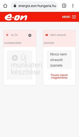

eon távleolvasási portált használja/látta valaki?
Ami nekem van óra azon ahogy olvasom nincs port az adatok kinyerésére... Valahogy meg kéne oldanom hogy a portálról leszedje valami... -

Új a rendszer, érdeklődnék.23X345wp ; 52,1KW/h termelés ma. Majdnem Déli tájolás.
Ez így elfogadható eredmény? -
